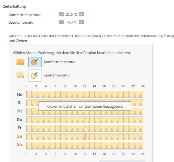

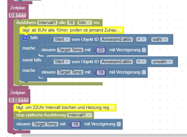

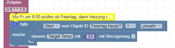

      Hallo Leute, ich habe in Blockly ein Script geschrieben und möchte mit mehreren Cronjobs die Heizung in der Küche regeln (Mit Comet DECT Thermostat). Aber leider funktioniert es nicht so wie ich es möchte. Z.B. sollte die Heizung um 22Uhr runterregeln und um 6Uhr wieder hoch. Laut der Grafik in der Fritzbox hat die es aber nicht gemacht. Kann mir da jemand weiterhelfen? 9214_einstellung_zeiten1.jpg 9214_einstellung_zeiten2.jpg
        Jan1 last edited by
        Hast Du in der Fritz alle anderen Vorgaben deaktiviert? Dann kannst ja mal mit dem History Adapter die DP die Du mit dem Script steuern möchtest loggen und schauen, ob zumindest mal das Script das macht was es soll.
        Das Intervall kannst eigentlich auch gleich in den CRON packen und im Triger dann ne Falsbedingung zur Uhrzeit anlegen.

          Hast Du in der Fritz alle anderen Vorgaben deaktiviert? `
          Das sind meine Einstellungen

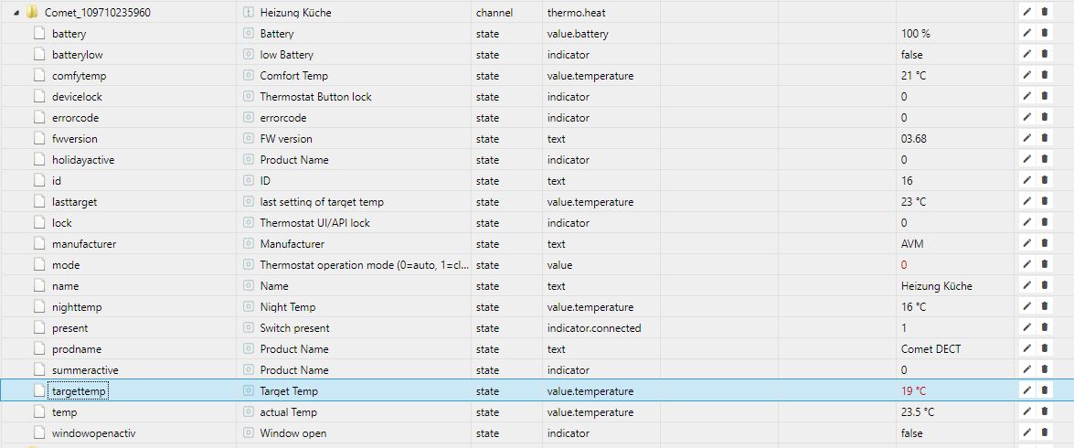

            Habe gerade festgestellt, dass der Regler die Werte, die ich in targettemp eingebe nicht übernimmt. Hatte den Wert vor 2std auf 19Grad gestellt, am Regler steht aber immer noch 23Grad 9214_comet.jpg
              Jan1 last edited by
              Jou dann hast das Problem schon eingegrenzt.
              Lösch mal alle Objekte des Adapter und starte den Adapter neu. Wenn alles wieder anlegt läuft die Verbindung von den Thermostaten zum Adapter. Wenn die Werte trotzdem nicht dauerhaft im DP stehen bleiben, funkt die Fritz dazwischen.

                Nach löschen und Neuinstallieren des Adapters hat es geklappt.
