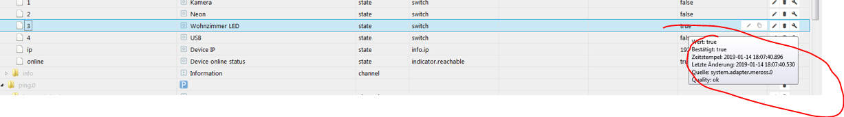

        Wenn Du im Reiter "Objekte" mit dem Mauszeiger über den Wert des Datenpunktes gehst, siehst den kompletten Zustand. Was steht bei Quelle, nachdem die LED unerwartet ausgeschaltet wurde ?
        • MyzerAT
          MyzerAT last edited by
          kannst du mir bitte einen scrennshot machen, sehe nix von quelle, thx

                paul53 last edited by
                @Myzer@AT:
                kannst du mir bitte einen scrennshot machen, sehe nix von quelle `
                Das geht nicht (oder ich bin zu blöd dazu), denn die Anzeige verschwindet sofort wieder, wenn der Mauszeiger nicht mehr über dem Wert steht.
                • MyzerAT
                  du meinst dies?
                  mit ALT+Druck kopiert man es in den Zwischenspeicher und kann es dann in MS Word einfügen

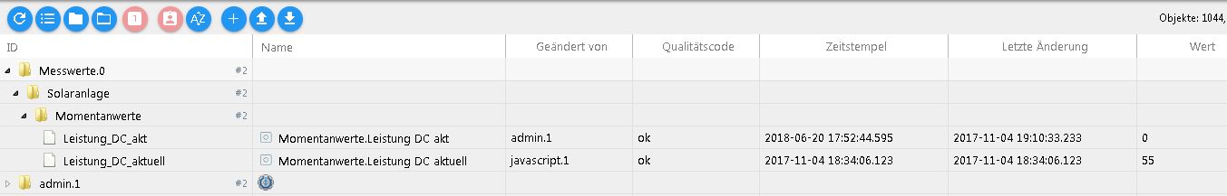

                      Habe nicht dran gedacht: Im Reiter Objekte gibt es auch die Statusansicht (5. Button oben).
                      Dort ist es die Spalte "Geändert von", in der man die Quelle der Änderung sieht.

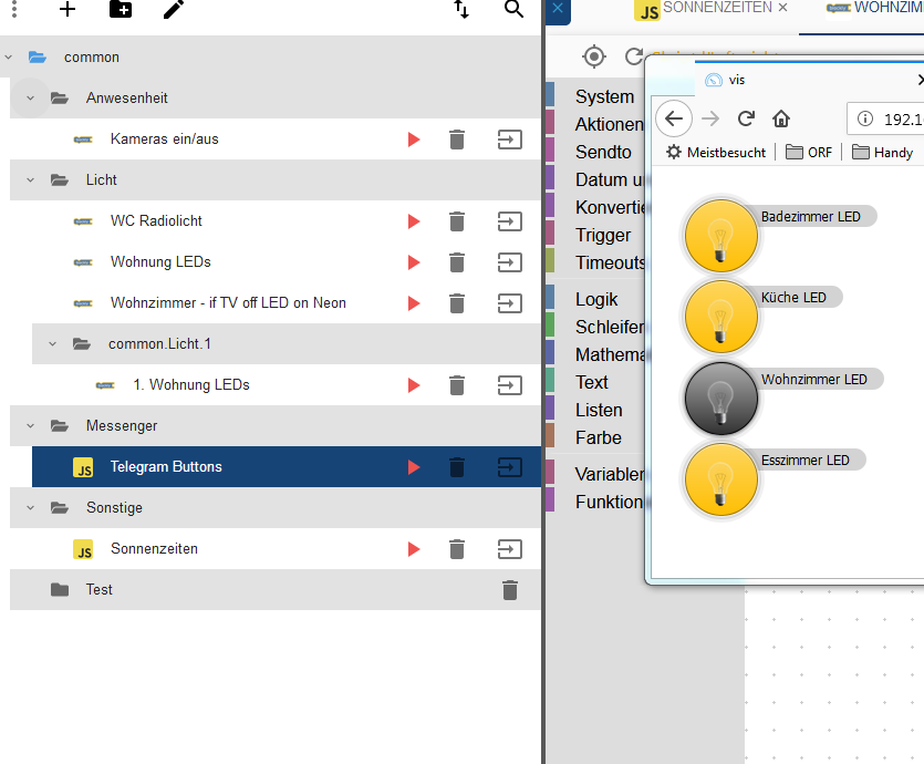

                          • MyzerAT
                            ich hatte aber alles Scripte pausiert und dennoch hat er immer alles nach 1 Minute abgeschaltet , schau meinen Screenshot, da sieht man alles auf pause, nix läuft, eventuell hab ich ihn überfordert
