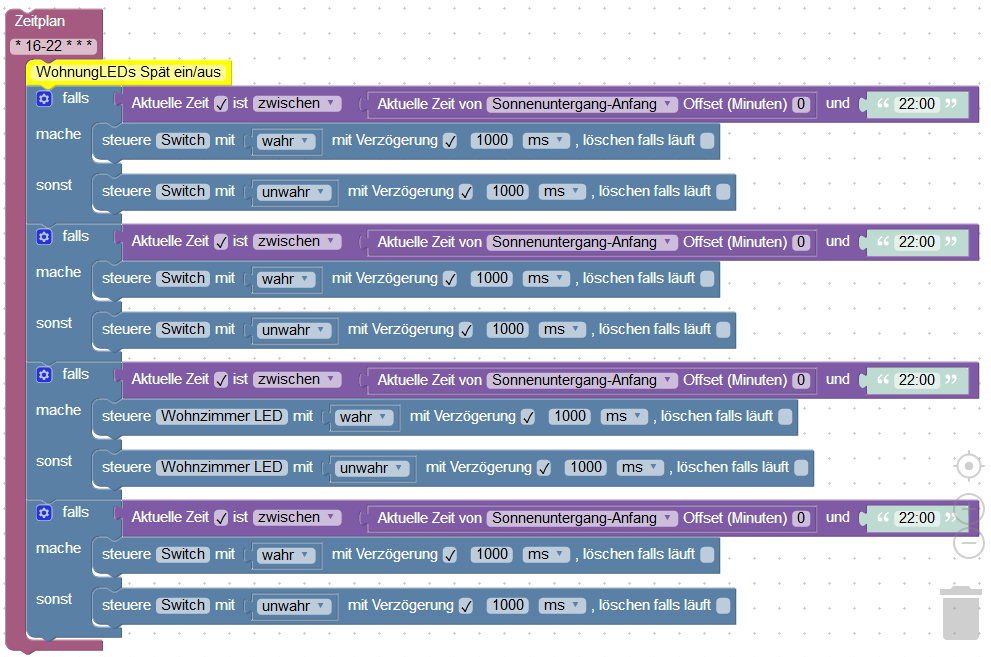

      hier mein zweites Blockly Script, denke es sollte funktionieren, wollte nur gerne das wer drüber schaut und eventuell sagt da passt was nicht!
      Das Script soll bei Sonnenuntergang-Anfang bis 22:00 die LEDs in allen Räumen einschalten um 22:00 abschalten und um 4:00 früh bis Sonnenaufgang nochmals einschalten, danach wieder abschalten. Würde das so passen ?
       <xml xmlns="http://www.w3.org/1999/xhtml"><block type="comment" id="8TJa2v,_Es(FU_G_)wWZ" x="38" y="-362"><field name="COMMENT">LED ein/aus nach Sonnenstand</field>

        nun war es 16:24 Sonnenuntergang-Anfang für 1 Sekunde waren alle LEDs an und dann wieder aus, was habe ich da falsch

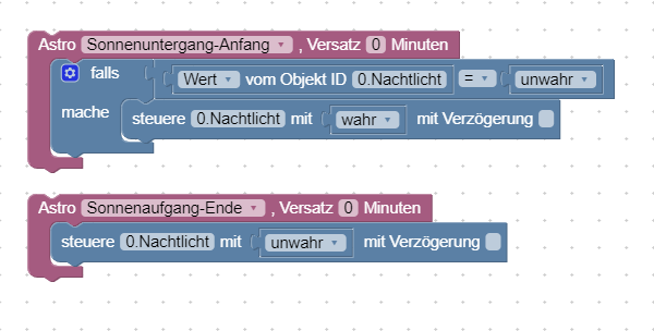

          Das geht ungefähr so…..so habe ich das mit meinem Licht

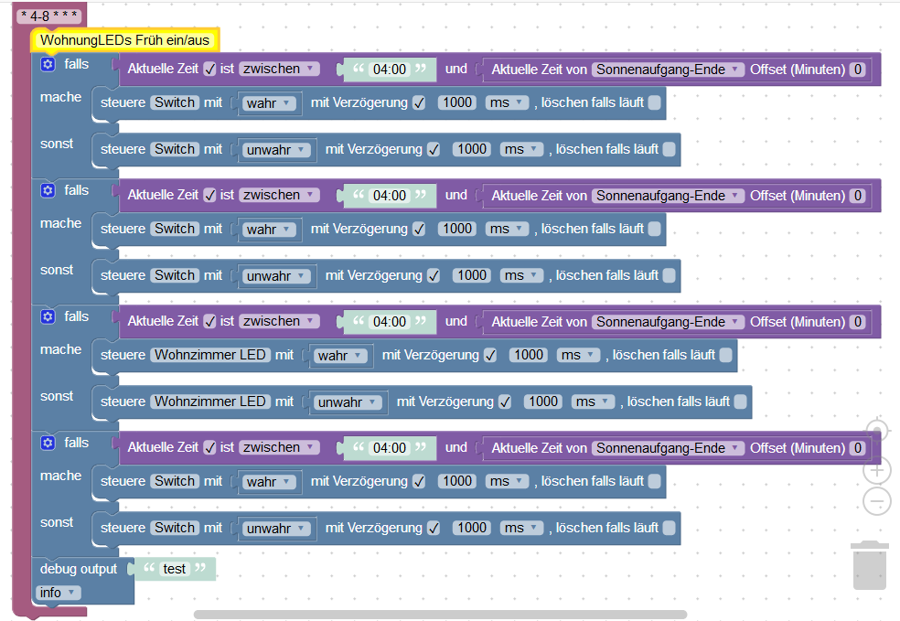

              Script 1: Schaltet um 4:00 früh alle LED ein und mit Sonnenaufgang-Ende wieder aus

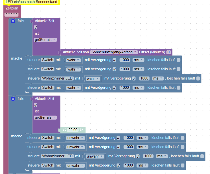

                  so in etwa würde ich mir die zwei scripte vorstellen, da beide diesmal nicht über den Tag gehen, muss ich auch nicht "nicht zwischen" angeben, soweit ich das verstanden habe.
                  so habe nun mehrere Stunden herum experimentiert, leider finde keine Richtigen Beispiele fürmeinen Fall, aber jetzt bin ich müde und fertig, mehr schaff ich jetzt nicht

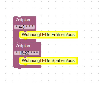

                  • MyzerAT
                    MyzerAT last edited by
                    kann ich die zwei auch zusammenstoppeln ? weil laut Zeitplan "Trigger" dürften die sich nicht in die Quere kommen ?

                      @Myzer@AT:
                      so habe nun mehrere Stunden herum experimentiert, leider finde keine Richtigen Beispiele fürmeinen Fall, aber jetzt bin ich müde und fertig, mehr schaff ich jetzt nicht `
                      Wer lesen kann ist klar im Vorteil und dann hättest Du meinen Post gesehen (siehe weiter oben) das ist die Lösung…..wieso Du überhaupt in einem Zeitraum auch noch den Sonnenaufgang oder Untergang suchst ist mir eh schleierhaft....

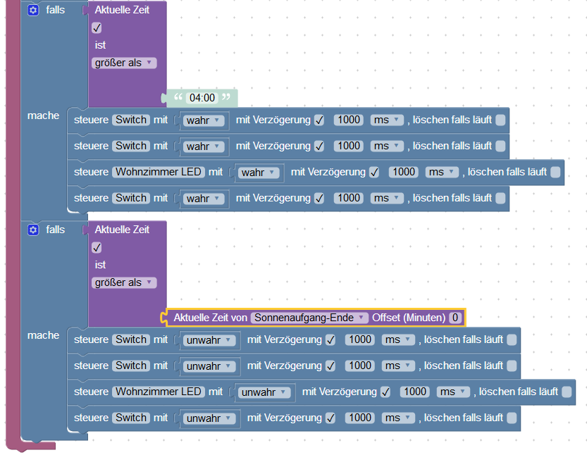

                        na sicher habe ich deinen Fred gelesen. Und ich lass es mal so, Script früh hat tadellos funktioniert, in wenigen Minuten kommt script spät dran, also genau um 16:25:48 wäre Sonnenuntergang-Aufgang!
