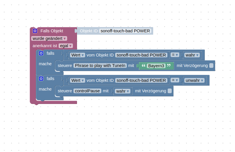

      Abend zusammen..
      Ein weiteres sehr einfach Script..
      Schalte ich das Licht in meinem Bad (Sonoff Touch) ein, soll der Echo Dot den Radio Sender Bayern3 abspielen..
      Grundsätzlich funktioniert das auch, doch leider ändert der der "controlPause" Datenpunkt wie von Geisterhand den Wert…
      Das hat dem zufolge das ganz sporadisch mal nach 2 Minuten oder beim nächsten mal nach 5 Minuten ie Wiedergabe angehalten wird.. Nach paar Sekunden oder auch Minuten gehts dann wieder weiter,,
      Starte ich den Radio Sender via Sprache, besteht das Problem nicht..
      Das kann doch eigentlich nicht an meinem sehr überschaubaren Script liegen?

        Dann schreib doch mal die Sender ID in den folgenden Datenpunkt, statt phrase to play zu nutzen;
        alexa2.0.Echo-Devices.deineSeriennummer.Player.TuneIn-Station
        und schau ob es dann besser funktioniert.
        Die ID für Bayern3 ist s255334.
