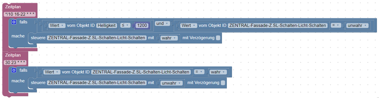

      Und zwar möchte ich die Außenbeleuchtung in Abhängigkeit von der Helligkeit steuern (nicht über das Astro-Tool).
      Hier mein Entwurf des Scriptes:
      Idee:
      • Prüfe in der Zeit zwischen 16-22 Uhr alle 10 Minuten, ob der Helligkeitswert unter 1200 Lux gefallen ist, sollte dies der Fall sein und die Aussenbeleuchtung aus sein, dann schalte sie an
      • Schalte die Aussenbeleuchtung um 23:30 aus, wenn sie noch an ist
      Leider schaltet die Beleuchtung auf diesem Wege aber schon um 16:00 ein, unabhängig davon, wie der Helligkeitswert ist.
      Wo liegt mein Denkfehler?

        Das sieht doch eigentlich richtig aus.
        Mal ne Frage zu deiner Aussage:
        @TiLLE:
        Leider schaltet die Beleuchtung auf diesem Wege aber schon um 16:00 ein, unabhängig davon, wie der Helligkeitswert ist. `
        Hast du das geprüft? Du kannst ja mal einen debug-Block einbauen, der dir alle 10 min den lux-Wert ausgibt. Der Block kann über das falls.
        Ich habe momentan gegen 16 Uhr keine 1200 Lux, auch nicht wenn die Sonne noch scheinen sollte. Das kann aber auch am Sensor liegen. 😄
        Enrico

          1200 Lux habe ich im Moment auch nur sehr selten draussen (Homematic IP)
          Bei mir wird auch der Helligkeitswert geprüft und in Abhängikeit der Uhrzeit und Helligkeit Licht geschaltet( verschiedene Helligkeitsstufen nach Uhrzeit-aktuell unter 200Lux)
          Aber das Prinzip ist so ähnlich wie bei Dir. Ich habe es so…![](</s><URL url=)<link_text text="https://uploads.tapatalk-cdn.com/201901 ... 7fc8aa.jpg">https://uploads.tapatalk-cdn.com/20190116/24f3e79086df3c1a761afaee2d7fc8aa.jpg</link_text>" />

            danke erst mal für eure Unterstützung. Durch eure Hinweise gehe ich davon aus, dass mit meinem gelieferten Helligkeitswert etwas nicht in Ordnung ist.
            Laut KNX geht der Wert tagsüber auf bis zu 60-70k Lux. Da scheint der Hund begraben zu sein.
            Das Script hatte ich im Debug-Modus laufen und konnte nachvollziehen, dass zu 16 Uhr schon geschaltet wurde.
            Ich werde den Helligkeitswert mal wie vorgeschlagen überwachen.
