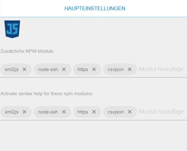

            In der Konfiguration des Javascript-Instanz muss csvjson als zusätzliches NPM-Modul eingetragen werden
            Horst Böttcher 1 Reply Last reply Reply Quote 0
            • Horst Böttcher
              Horst Böttcher @paul53 last edited by
              @paul53 sagte in Frage] Excel nach json:
              wo muss das rein und wie
                paul53 @Horst Böttcher last edited by
                @Horst-Böttcher sagte:
                Einfach eingeben.
                • Horst Böttcher
                  Horst Böttcher @paul53 last edited by Horst Böttcher
                  @paul53 ok hab ich gemacht
