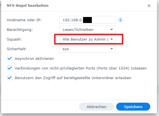

      Wenn es lokal im Mountpunkt funktioniert, dann fehlen Rechte am entfernten Dateisystem der Freigabe.
        SpeedyBlade @Thomas Braun last edited by
        @thomas-braun
        habe nun die Rechte nochmals angepasst
        Musste nun "Alle Benutzer zu Admin zuordnen"
        Bis dato war "Root zu Admin" ausreichend

          von NFS war im ganzen Thread noch nie die Rede!
          soweit zu "das gleiche Problem"!
          Bitte immer alle relevanten Informationen beibringen

              @speedyblade sagte in Fehler bei Backup - Zugriffsproblem:
              hatte den Haken bei "NAS" vergessen raus zu machen,
              selbst da hätte es noch CIFS sein können.
              NFS ist ziemlich tricky
