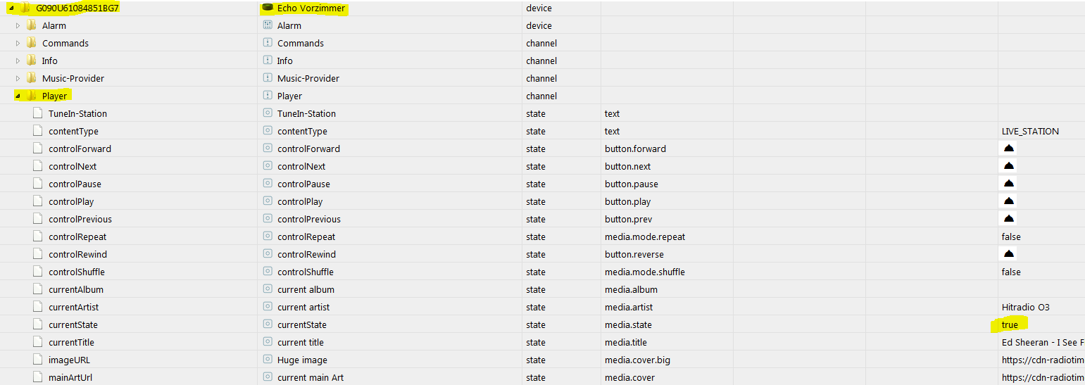

      Hier geht es darum zu Erkennen ob ein besagtes "Amazon Echo Device" streamt oder nicht,also eine Tonausgabe an Externen Lautsprecher/HiFi Komponente getätigt wird.
      Der Grund, in meinem Fall ist, das ich in der Küche, im Badezimmer und im Esszimmer jeweils per Echo Link auf eine HiFi Komponente den Sound ausgebe. Wenn nun aber das HiFi Gerät aus ist, hört man ja nicht bzw. man sieht auch nichts ob das Amazon Echo Device noch immer streamt.

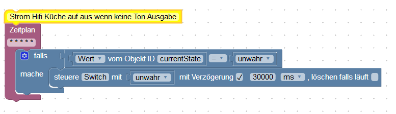

      Daher wird per Script, nun ermittelt ob eine Tonausgabe stattfindet und wenn nicht, wird der Strom zum Externen Lautsprecher in meinem Fall ein HiFi Verstärker per WLAN Steckdose abgeschalten.
      Solltet ihr Verbesserungsvorschläge haben,bitte ich darum!

        habs gefunden, nun mach ich mich ans Script

          Script ist ja nicht allzu schwer, aber ausbaufähig!
          Problem wurde somit behoben, den wenn meine Frau in der Küche sagte "Alexa Stop" und den Raum Verlies, lief die Hifi Anlage weiter ohne Zweck, somit wird das Netzteil vom Strom getrennt nach 30 Sekunden.
            Marty56 last edited by
            currentState funktioniert nicht bei Streams, die durch einen Skill ausgelöst werden.
            z.B. wenn ich den Skill Bayern 3 installiert habe, dann funktioniert currenState nicht mehr beim Abspielen von Bayern 3.
            Das gleiche gilt für den Skill "meine Medien", der das Abspielen von lokalen Musiksammlungen unterstützt.
            • MyzerAT
              MyzerAT last edited by
              stimmt sehe bei Nutzen des Skills Bayern 3 keine Veränderung im Objekt des Echo Devices, aber mit Bayern3 per "Tune_In" funktioniert es –> sowie auch Amazon Musik und Amazon Musik Unlimitiert
