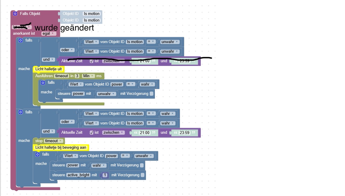

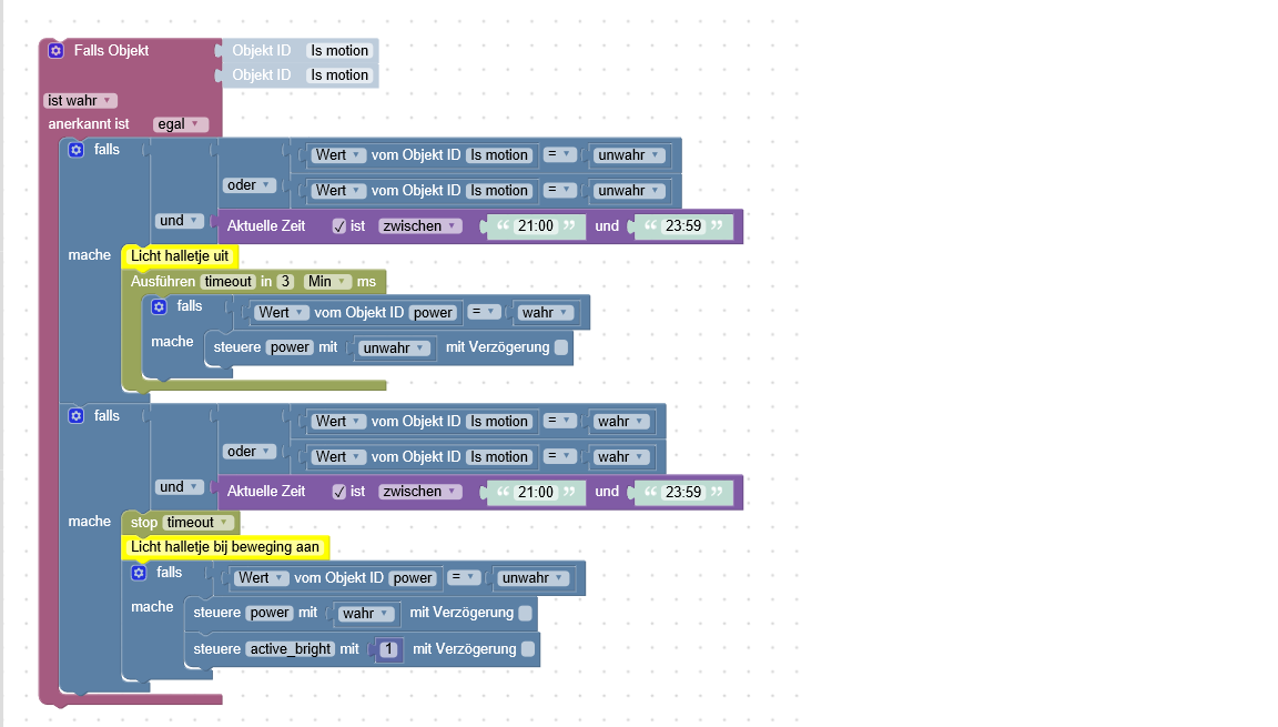

      bin ziemlich neu bei ioBroker und sehr begeistert. Seit kurzem beschäftige ich mich auch mit Blockly-Skripten und habe das Gefühl, dass ich es immer mehr im Griff bekomme. Nur mit einem Skript komme ich nicht weiter…
      Ich habe ich in der Küche jetzt einen Shelly und einen Aqara Bewegungssensor und will, dass bei Bewegung die Lampe eingeschaltet wird und ohne Bewegung nach 3 Minuten wieder ausgeschaltet wird. Wenn der Sensor aber Bewegung registriert, muss das Licht eingeschaltet bleiben. Und das letzte kriege ich nicht hin. Die Lampe wird eingeschaltet bei Bewegung und nach 3 Minuten ausgeschaltet. Wenn ich aber noch in der Küche bin und bewege, passiert nichts, es bleibt dunkel 😞
      In Anlage 1 habe ich mein erstes Skript, dabei wird das Licht eingeschaltet und nach 3 Minuten ausgeschaltet (und bleibt aus)
      In Anlage 2 habe ich selber noch was an dem Skript gebastelt, aber auch ohne Erfolg, jetzt wird das Licht eingeschaltet, wird aber überhaupt nicht mehr ausgeschaltet.
      Ich hoffe, dass ihr mir helfen könnt und das ich meine Blockly-Kenntnisse wieder was erweitern kann!

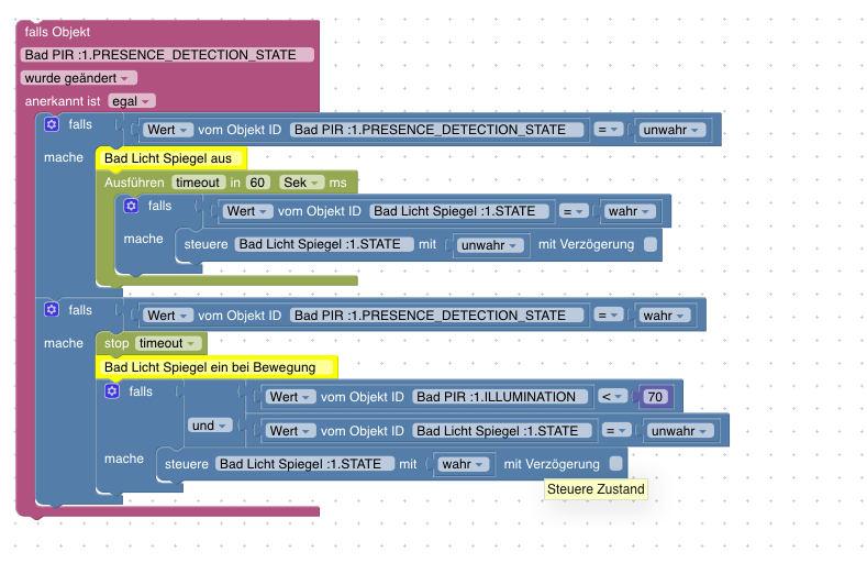

        Ein stop timeout sehe ich zu viel bei Dir im ersten Bild.
        Edit: Du hast nur falls mache…
        Hier mal ein einfaches HUE Beispiel
        ![](</s><URL url=)<link_text text="https://uploads.tapatalk-cdn.com/201901 ... dbbe5c.jpg">https://uploads.tapatalk-cdn.com/20190116/fbca2f7ec15545cb7bca0fc1dddbbe5c.jpg</link_text>" />

              Die HUE Lampen kanst Du auf verschiedene Arten schalten. Level ist die Helligkeit, 0 ist aus. Es gibt auch on mit true und false. (den ich in diesem Fall nicht nutze)
              Du kannst auch Werte wie die Helligkeit mit einbeziehen. Z.B. nur wenn Helligkeit kleiner 70 dann schalte überhaupt irgendwas.(Habe ich draussen am Haus so)
              Zu den BWM Einstellungen meine ich das Gerät selbst. Bei mir Homematic IP.
              Ich habe beim posten auch gemerkt das ich mein Blockly schon längst verbessern wollte, und zwar beim einschalten noch zusätzlich zu prüfen ob das Licht schon an ist, oder noch aus. Sonst wird ein unnötiger einschalten Befehl gesendet.

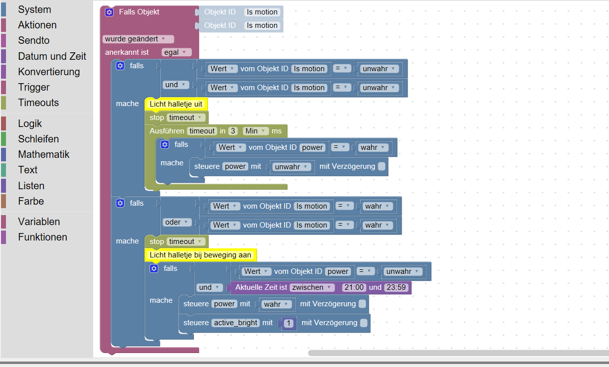

                  @J Riemann und @dslraser vielen Dank für die ausführlichen Erläuterungen! Wenn man keinen technischen Hintergrund hat, sind die Blockly-Skripte am Anfang ganz schön schwierig.
                  Anhand euerer Bemerkungen habe ich unterstehendes Skript (in der Anlage) zusammengebastelt. Die gute Nachricht ist, dass die Lampensteuerung in der Küche funktioniert!
                  Die schlechte Nachricht ist aber, dass ich das Skript auch auf diese Weise für den Flur umgebaut habe und dort klappt es nicht :roll: Das Licht wird eingeschaltet, aber nicht wieder ausgeschaltet…. Offenbar habe ich es noch nicht ganz verstanden.
                  Könnt ihr mir vielleicht sagen, ob ich da was übersehen habe? Ich wäre euch sehr dankbar für die Hilfe!

                    Die Zeitprüfungen kannst Du auch stehen lassen, ich persönlich halte sie aber beim ausschalten für überflüssig. Im Flur-Skript muss der Trigger geändert werden weil sonst das Skript nur startet wenn Bewegung erkannt wird. 6696_2765ea4a-83f1-492b-b108-9031134d0d83.jpeg 6696_c831c8c2-e142-4422-8a2f-d19b180649e0.jpeg
                    • Johan2009
                      Johan2009 last edited by
                      @J Riemann
                      Das war tatsächlich der Fehler! Jetzt funktioniert alles wunderbar! Nochmals vielen Dank!

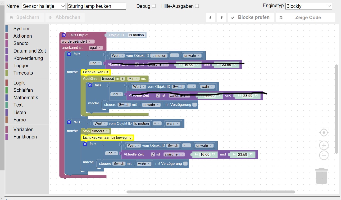

                        Wir sind jetzt ein Paar Tage weiter und das Skript funktioniert meistens, aber vielleicht gibt es im Skript doch noch ein Problem.
                        Manchmal (ein Paar Mal am Tag) wird Licht eingeschaltet, brennt ein Paar Minuten, geht dann aus und wenn man in diesem Moment vorbei geht, wird kein Licht eingeschaltet. Wenn man dann ein Paar Minuten wartet, läuft es wieder. Hat das mit dieser Rücksetzung des Status Bewegung zu tun? Und wenn ja, was kann im Skript ändern, damit es nicht mehr passiert, dass es im Flur dunkel bleibt?
                        Vielen Dank fürs Mitdenken!

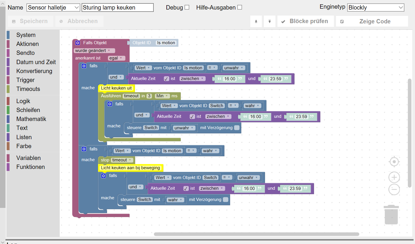

                          • Johan2009
                            @ J Riemann
                            @J Riemann:

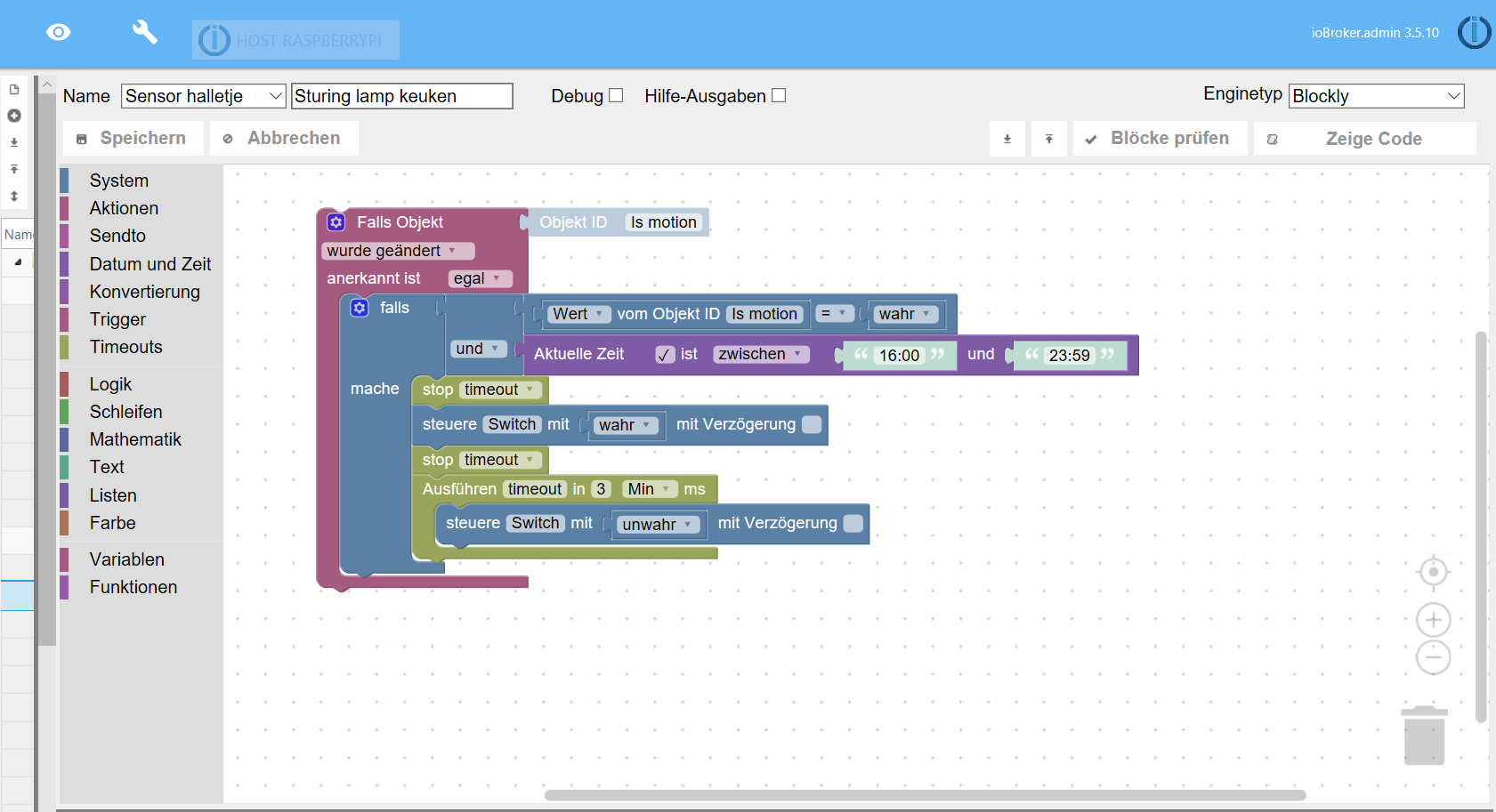

                            Hmm… um zu verhindern das doppelte „Timeout“ laufen weil beide BWM zeitnahe auslösen könntest Du direkt vor den „Timeout“ ein „stop Timeout“ einbauen. `
                            Habe ich den 'stop Timout' so richtig eingebaut? Ich habe ein Screenshot in de Anlage hinzugefügt. Könntest mir vielleicht noch erklären was ein 'stop Timeout' hier bringt?
                            > Außerdem sind oben im „Falls“ beide „unwahr“ per oder verbunden, das würde ich auf und ändern. (Sorry, den Fehler hatte ich übersehen). Es macht nämlich Sinn das beide BWM „keine Bewegung“ melden müssen bevor der Timer fürs ausschalten anläuft.
                            Danke! Das macht auch Sinn! Habe ich auch geändert.
                            > Außerdem kannst Du mal überprüfen wie lange der BWM wartet bis der Status „Bewegung“ zurückgesetzt wird (ich meine es ist 1 Minute). Sollte die Rückstellzeit länger sein wäre es evtl. nötig den Timeout zu erhöhen.
                            Ich habe den Bewegungsmelder getimed bei einer einzigen Bewegung und folgendes herausgefunden:
                            Last motion -> die ersten 2 Minuten passiert nichts, dann erscheint '120 seconds'
                            -> nach 3 Minuten erscheint '180 seconds'
                            -> nach 5 Minuten erscheint '300 seconds'
                            Is motion -> nachdem Bewegung erkannt wurde auf 'true', nach 3 Minuten auf 'false'
                            Licht wird ausgeschalten nach 5 Minuten.
                            Stimmen die Einstellungen im Skript dann noch?
                            Vielen Dank!
                            Johan
                              J Riemann last edited by
                              @Johan2009:
                              Habe ich den 'stop Timout' so richtig eingebaut?. Könntest mir vielleicht noch erklären was ein 'stop Timeout' hier bringt? `
                              Ja, so hatte ich das gemeint. Sobald einer der BWM "keine Bewegung" meldet wird ja bekanntlich ein Timeout gestartet. Ohne das vorherige "stop" könnte es passieren das beide BWM kurz nacheinander "keine Bewegung" melden und dadurch parallel mehrere Timeout laufen. Mit der Änderung können jetzt keine ungewollten doppelten Verzögerungen der selben Aktion laufen. In Deiner Umsetzung macht das fehlende zusätzlich "stop" keinen großen Unterschied, in komplexeren Skripten welche evtl. häufig getriggert werden kann es dadurch aber schnell zu Problemen kommen. Bei dem gesamte Thema Timeout und Intervall muß man genau aufpassen das man wie programmiert.
