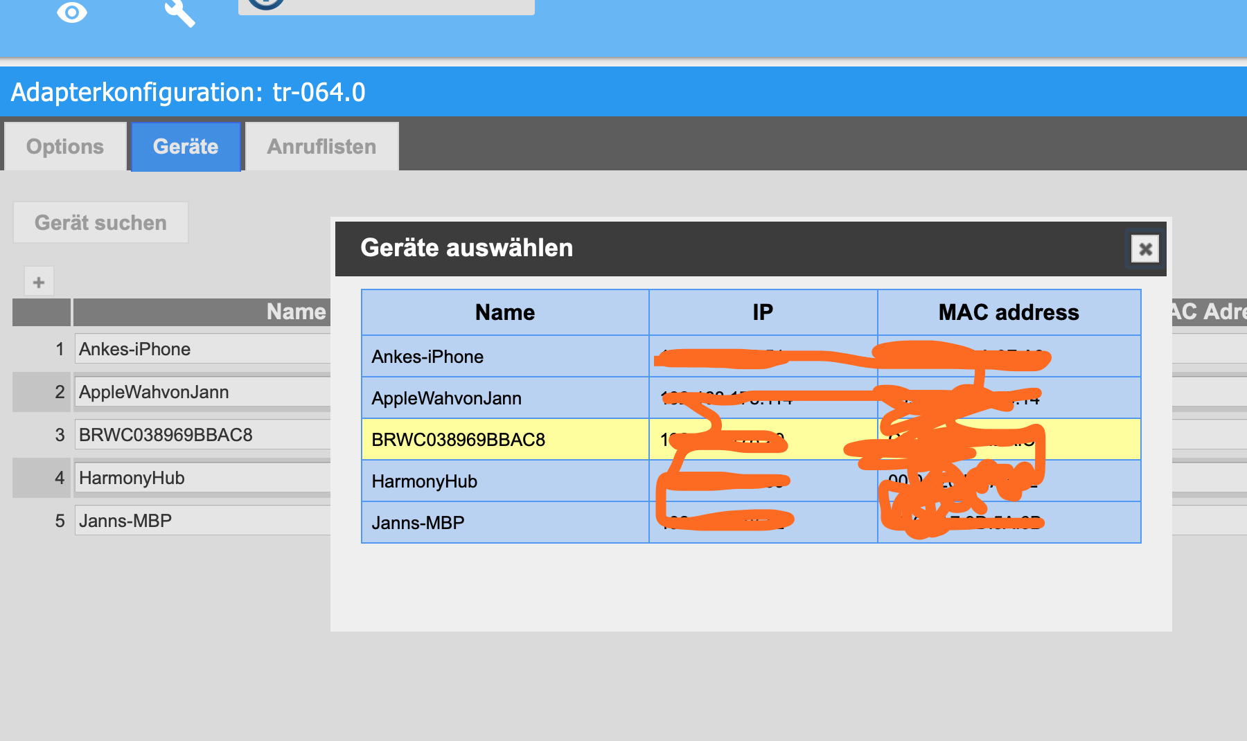

          Wenn ich im Adapter TR-064 nach neuen Geräten suche, werden mir nur 5 Geräte angezeigt, obwohl sich bei mir im Netzwerk wesentlich mehr Geräte befinden.
          Ein Beispiel wären halt die Iphones meiner Freundin und meins. Ihres wird gefunden und meins nicht.

              Normalerweise sollte auf der rechten Seite ein Scroll-Balken sichtbar sein, so dass man in der Geräteliste nach unten scrollen kann. Welche Version ist denn installiert? Ggf. den Adapter aktualisieren.

                  Hast Du hier "Verwende MDNS zum triggern der Aktualisierung" und hier "Prüfe angemeldete Geräte (Anwesenheit)" den Haken gesetzt?
                  Bei mir wird hier jedes Gerät angezeigt, dass auch im Netz der Fritz drin ist. Deine Adapter Version sollte aktuell sein, zumindest habe ich die auch und da funktioniert es 😉
