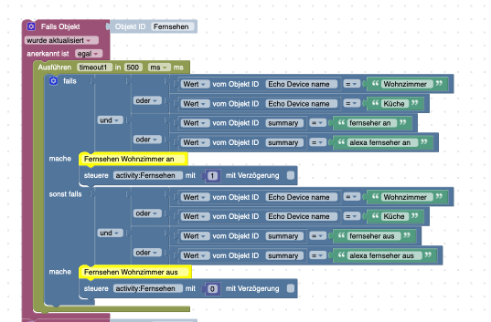

            Moin,
            ist zwar nicht ganz Dein Aufbau, aber Hinweise dazu hast Du ja schon bekommen.
            Man könnte aber sicher auch, die summery triggern, so wie Du es machst und schauen was drinn steht…
            Ich habe mir Datenpunkte als Button erstellt und triggere auf wurde aktualisiert und habe mir für manche Sachen noch eine Rotine dahinter gesetzt. (immer wenn etwas an und aus geschaltet werden soll) Würde sicher auch direkt als switch (true/false) gehen, aber dann müsste man das noch anders aufbauen.
            Das mit der Routine dahinter hat den Vorteil das ich nicht Alexa, schalte Fernseher an/aus sagen muss, sondern nur Alexa, Fernseher an/aus.
            Bei Fernsehsendern mache ich das direkt, da diese ja nur angeschaltet werden und nicht aus. Oft geht es auch ohne das Wort schalte.(Alexa im Aufmerksamkeitsmodus....Alexa, a. r. d. an, z. d. f. an, r. t. l. an usw., dann kann man quasi zappen)
            Hier mal ein Beispiel wie ich aktivity über den Harmony Hub schalte und dabei nach sehe welcher Echo angesprochen wurde und was in summery steht wird dann geschaltet.

              An dslraser: Leider ist die Qualität deines PNG's vom Skript sehr schlecht, das lesen fällt sehr schwer! Wäre es möglich wenn du das nochmal in besserer Qualität hochlädst? Es interessiert mich nämlich sehr wie dein Skript aufgebaut ist und ob ich mir daraus was ableiten kann. Danke 🙂

                Ich kann den Screenshot heute Abend austauschen. (ist nur ein Ausschnitt vom Handy gewesen, da ich nicht vorm Rechner saß.)

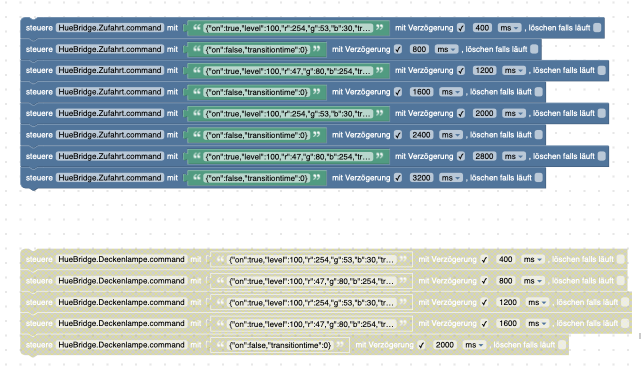

                PS: HUE kannst Du wunderbar blinken lassen. Mit dem command Objekt der Lampe. (hier mal ein Beispiel für eine farbige Birne) Hier mal rot/aus/blau/aus
                {"on":true,"level":100,"r":254,"g":53,"b":30,"transitiontime":0}
                {"on":false,"transitiontime":0}
                {"on":true,"level":100,"r":47,"g":80,"b":254,"transitiontime":0}
                (leider im Moment auch nur vom Handy)
                Blockly Export mit noch anderen deaktivierten Sachen

                 ![3822_bildschirmfoto_2019-01-17_um_16.53.26.png](/assets/uploads/files/3822_bildschirmfoto_2019-01-17_um_16.53.26.png)

                  Das ist Goldwert!! Danke! Das letzte Script mit dem command ist gut lesbar, nur das davor nicht.

                    Ich habe die Bilder aktualisiert und beim letzten noch einen Blockly Export eingefügt. (VPN im Büro…., bin noch arbeiten)
