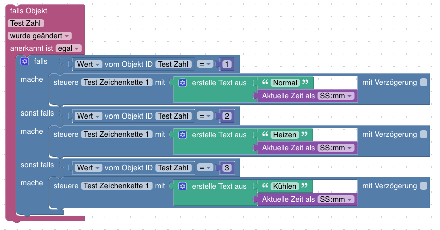

            Das macht nichts, Du hast ja schon mal das ganze in Worte gepackt und das kannst so auch zusammenbasteln. Ob das funktioniert ist erst mal nicht wichtig.
            Der Aufbau sollte generell immer nach dem Schema Trger darein dann die Falls Bedingung, die eben das abfragt was Du haben möchtest. Da kannst dann mit mehreren arbeiten oder im dem Block auf das Zahnrad klicken und in eine Falls Bedingung mehrere Abfragen rein packen. Dann eigentlich nur noch das in die Falls rein, was sie wann machen soll.
            Ist am Anfang etwas verwirrend, aber da steckt ne Logik dahinter und wenn die mal verstanden hast, ist es schon wesentlich leichter.

                Wow, danke,
                das mit dem Trigger war der Knackpunkt 🙂 🙂 🙂

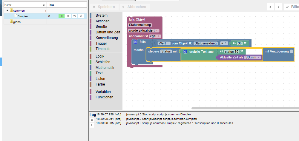

                  irgendwie hab ich noch einen Fehler drin
                  das selbst erzeugte Feld "Status" wird nicht gefüllt :?

                    Hast Du es mal mit "wurde geändert" im Trigger versucht?
                      wo steht das Feld Status?
                      Wird es mit dem ID-Selektor gefunden und so wie es jetzt ist da im Blockly eingetragen?

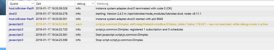

                      Bau mal ein paar Debug-Bausteine ein, setze die JS-Instanz unter Instanzen auf debug und sieh anschließend mal im log

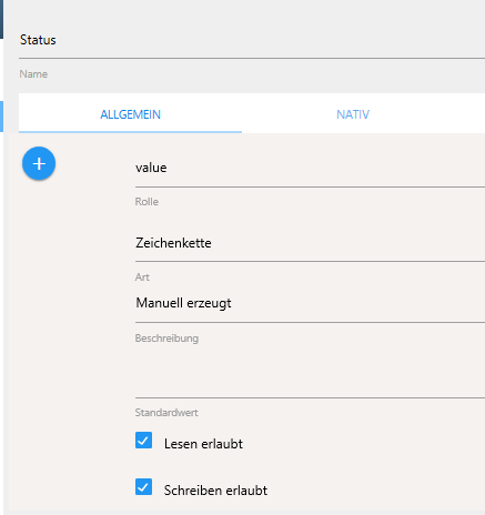

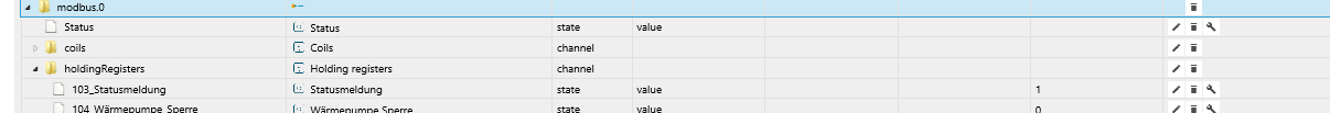

                            Das Feld habe ich direkt im Modbus.0 Adapter angelegt und gefunden wird es auch im ID Selektor
                            Wenn ich den Modbus.0 Adapter neu starte dann verschwindet mein Status Feld, das ich selbst angelegt habe :shock:
                            Stefan
                              Da liegt der Hund begraben! 😄
                              Eigene DP bitte nur unter javascript… oder in eigene Objekte erstellen niemals unter Objekten von Adaptern!
