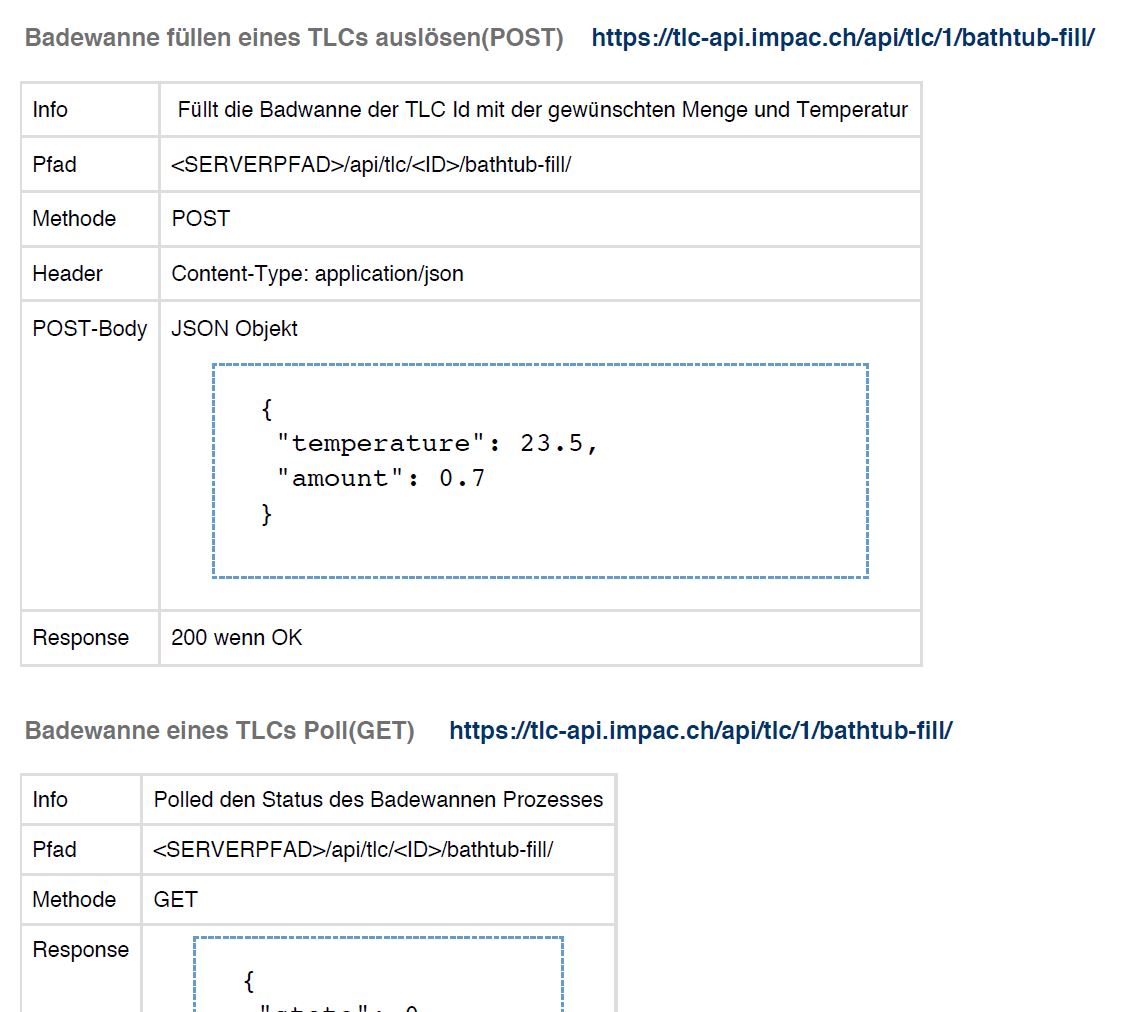

      ich habe da mal eine Frage, und zwar habe ich eine Multiplex Trio E der Firma Viega
      verbaut. Das ist eine elektrische Badewannenbefüllung. Jetzt habe ich dazu von Viega
      ein IOT Modul verbaut, welches zulässt, dass ich die Wanne auch mit dem Handy befüllen
      kann. Nun habe ich mir über deren Technischen Support die Rest API Schnittstellenbeschreibung geben lassen,
      in der Hoffnung auch mit meinem Raspi befehle per http hin senden zu können.
      Ich bin nicht der Guru im Programmieren, habe da eher gefährliches Halbwissen, daher die Frage ob
      es eine Möglichkeit gibt mit Blockly etc. einen solchen Befehl wie "Badewanne füllen" an die
      Schnittstelle zu senden

            Das zu übertragene JSON fehlt hier.
            var server = '';    // IP der Wanne
            var id  = '';       // ID der Wanne
            var body_sent = {
              "temperature": 23.5,
              "amount": 0.7
            request.post    ({
                        url: server + '/api/tlc/' + id + '/bathtub-fill/',
                        headers: {'Content-Type': 'application/json'},
                        json:    body_sent
                        function (error, response, body) {
                                log('Code_statusCode: ' + response.statusCode);
                                log(JSON.parse(body));

              ich bin der Meinung, dass du hier Daten abfragst. Da brauchst kein JSON mitschicken. Oder?
                danw last edited by
                Laut der API Beschreibung des OP ist bei dem HTTP POST (nicht GET) eine Einstellung der Menge und Temperatur möglich. (was er ja auch wünscht)

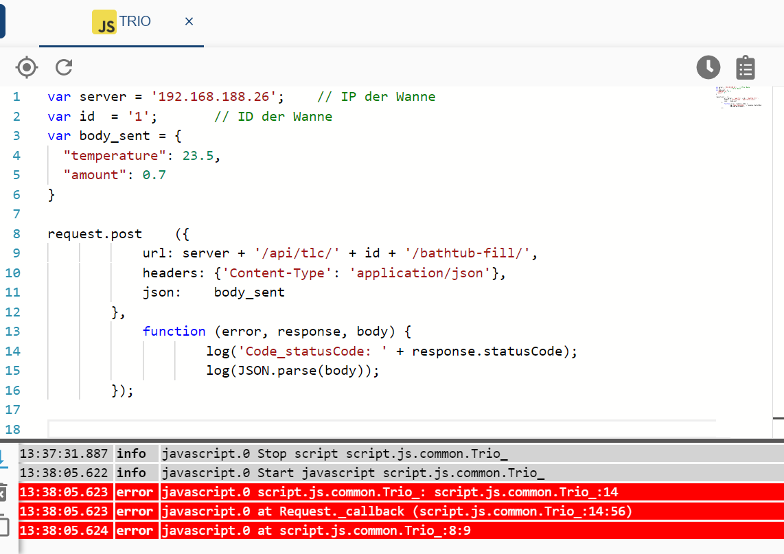

                      Hallo Leute, bin erst jetzt wieder dazu gekommen es zu testen, bin nebenbei noch am Hausbauen da fehlt oft Zeit.
                      Habe es mal so reingehackt in meinem Unwissen... Es kamen nur Fehlermeldungen, aber ich denke so ganz so einfach war es auch nicht ☺
                      habt ihr mal nen Tipp?

                          @Zodiac2812 Versuch doch mal statt
                          dieses zu nutzen: Ich gehe davon aus das die response leer ist.
                          log('Code_statusCode: ' + JSON.stringify(statusCode)
                          log(JSON.stringify(body));
                          Des weiteren kann ich dir Insomnia als Werkzeug empfehlen. Das ist ein CrossPlatform Programm mit dem du REST API's abfragen kannst. Deutlich einfacher als ueber js dir das immer selber zusammen zu bauen. Wenn du die Syntax sauber hast kannst du die Requests dann ja in JS nachbilden
                          A.
                            danw last edited by danw
                            Zeig uns mal den Fehler aus dem Log-Reiter, der sollte größer sein.

                            So funktioniert es bei mir:
                            var body_sent = {
                               "amount": 0.7
                            request.post({
                                    json:    body_sent
                                }, function(error, response, body) {
                                    if (error)  { console.log(error); }
                                    if (!error && response.statusCode == 200) {
                            Bitte dran denken, dass der Code ja noch entsprechend genutzt werden muss oder was auch immer mit gemacht werden muss, was du erreichen willst. Das ist nur ein Beispiel.
