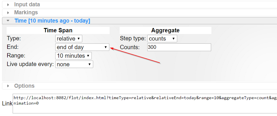

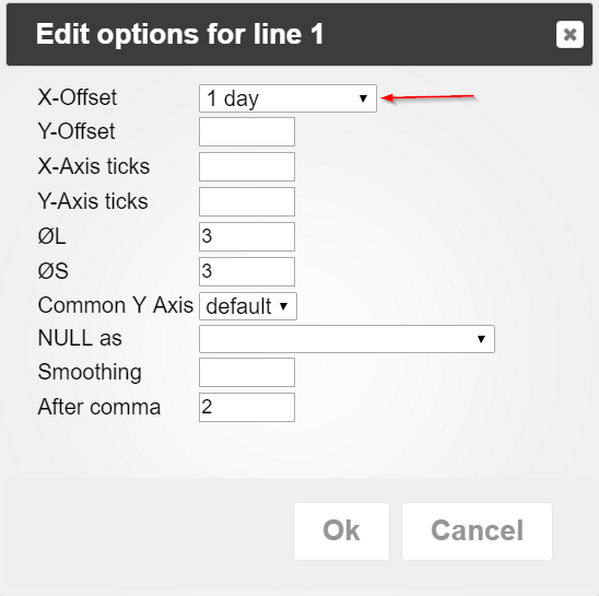

      • Bluefox
        Bluefox last edited by
        А так?

              немного не так. сдвиг оси x в один день с одновременным изменением интервала выборки вместо now -> end of day приводит к тому что показываются данные за предыдущие сутки. никакого вычитания значений не происходит.

                немного не так. сдвиг оси x в один день с одновременным изменением интервала выборки вместо now -> end of day приводит к тому что показываются данные за предыдущие сутки. никакого вычитания значений не происходит. `
                вычитания??
                Это же не excel 🙂
                Тебе нужны influxdb + graphite. Я именно из-за этого встроил influxDB.

                      Почему то не могу построить график данных с точностью до сотых. В sql данные точность до сотых, на графике целые. Где эти настройки? Описание драйвера и его настройка прочитал, но есть ли такая настройка и где она так и не понял 😢 . Тыкните носом плиз..
                      • Bluefox
                        @Freemen:
                        Почему то не могу построить график данных с точностью до сотых. В sql данные точность до сотых, на графике целые. Где эти настройки? Описание драйвера и его настройка прочитал, но есть ли такая настройка и где она так и не понял 😢 . Тыкните носом плиз.. `
                          Freemen last edited by
                          @Bluefox:
                          @Freemen:
                          Самое первое что делал, так это. Не помогает.

                            А что ты там написал?
                              Ну поставил, 2 знака после запятой :roll:. Если есть время можно посмотреть:
