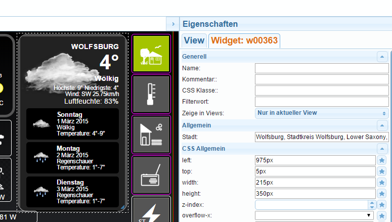

            bku last edited by
            Also gehen bei mir beide, folgendes steht im Widget:
            Wolfsburg, Stadtkreis Wolfsburg, Lower Saxony, Germany [707678]
              starfish last edited by
              danke, mit dem Format läufts, jetzt habe ich fürs erste auch noch Wolfsburg :lol:
              gruss
              starfish
              Die Lösung für andere Orte (falls nicht anderswo schon beschrieben …)
              benötigt ist lediglich die WOEID in eckigen Klammern
              Abfrage z.B. bei http://woeid.rosselliot.co.nz/
              Beispiel für Berlin: [638242]

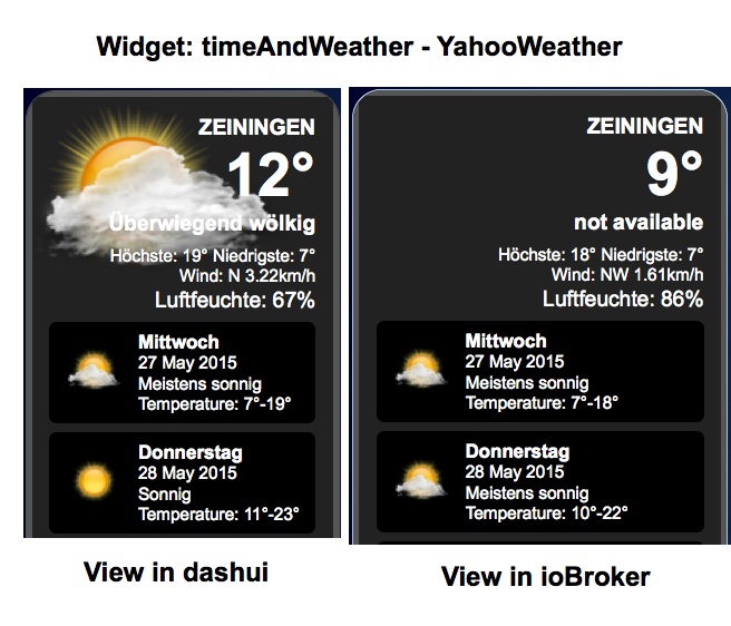

                            • N
                              Nick last edited by
                              Hallo Zusammen
                              Zum Thema Yahoo weather: mit ioBroker konnte ich mein Dorf auch nicht mehr direkt anwählen, jedoch die Eingabe der PLZ hat funktioniert (ein Dorf in der Schweiz).
                              Doch beobachte ich nun was ganz anderes:
                              Ich denke ich gehe wieder zurück zu dashui, da ist das Wetter besser und Wärmer :lol:
                              OK bleiben wir ernsthaft:
                              Weiss jemand, warum das gleiche Widget in dashui ein anderes Ergebnis liefert als in ioBroker?
                              in dashui kann ich die Ortschaft eingeben, in ioBroker muss ich die PLZ eingeben - sind da ev. unterschiedliche Daten auf dem Server vorhanden?
                              Im angezeigtem Text nach der Eingabe habe ich bei beiden den gleichen Text.
                              Weiss jemand, wie ich das aktuelle Wetterbild in ioBroker hinbekomme?
                              Gruss
                              Dominik
