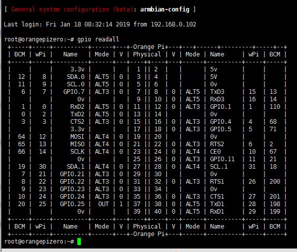

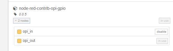

      Im Dezember vergangenen Jahres installierte ZERO den Server Armbian_5.59_Orangepizero_Ubuntu_xenial_default_3.4.113, installierte den Broker und Node-Red, ließ den Knoten den Lüfter in Abhängigkeit von der Prozessortemperatur einschalten, alles funktionierte einwandfrei.
      Heute ist das Flash-Laufwerk gebrannt, alles wiederholt sich genau wie zuvor, aber mit dem GPIO kann der Lüfter aus irgendeinem Grund nicht gesteuert werden. Der GPIO-Knoten für Orange in Node-Red hat NULL-Pins aktiviert, aber es gibt keine Kontrolle.
      Bitte sag mir wo mein Fehler ist.

      ! In December last year, ZERO installed the server Armbian_5.59_Orangepizero_Ubuntu_xenial_default_3.4.113, installed the broker and Node-Red, made the node turning on the fan depending on the processor temperature, everything worked fine.
      ! Today the flash drive burned, everything repeated exactly as before, but for some reason there is no fan control with GPIO. The GPIO node for Orange in Node-Red has ZERO pins activated, but there is no control.
      ! Please tell me where is my mistake.
