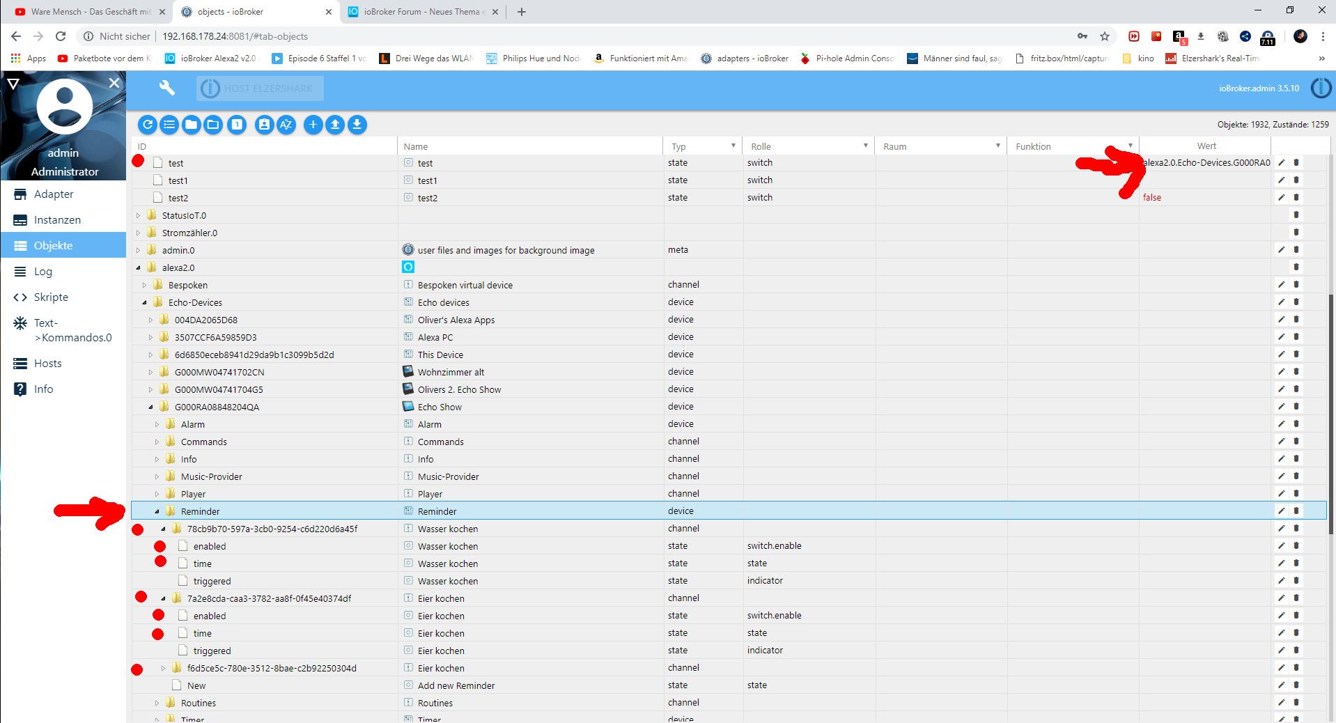

      Unter dem Echo Show werden automatisch neue Datenpunkte angelegt sobald man eine Erinnerung mit Alexa erstellt.
      Gibt es eine Möglichkeit die Werte, für "enable" und "time" automatisch in ein anderes selbserstelltes Objekt automatisch einzutragen?
      Quasy alle Objekte die in Reminder drin sind durchsuchen. Dann alle "Werte" die in enabled und in time drin sind in einem Datenpunt eingetragen werden.
      Es muss nicht immer passieren. Reicht wenn es einfach nur 1 Script ist, das es 1x ausführt. Das es min. beim aktivieren des Scriptes 1x funzt.
      Und wie gesagt, die Objekte werden automatisch erstellt. Man weiß also nicht wie sie heissen, wenn sie "erscheinen"
      "reminder" bleibt immer gleich. Alle anderen Objekte sind "willkürlich"

        Der $Selector() sollte helfen.
        const enables = $('alexa2.0.Echo-Devices.*.enabled');
        const times = $('alexa2.0.Echo-Devices.*.time');
        const idTimes = '...'; // Datenpunkt-ID für alle Zeiten
        var txt = '';
        enables.each(function(id, i) {
           log(id);
        times.each(function(id, i) {
           log(id);
           txt = txt + getState(id).val + ', ';
        setState(idTimes, txt, true); // Datenpunkt für Zeiten
        Allerdings sind keine Werte der Datenpunkte zu sehen !

            paul53 last edited by
            @Elzershark:
            damit passiert gar nichts. `
            Wirklich ?
            @Elzershark:
            18:05:00.580	info	javascript.0 script.js.Meine_Geräte.DummiJ: alexa2.0.Echo-Devices.G000RA08848204QA.Reminder.273b54a6-3152-3755-bb73-006756c8dfd3.enabled
            18:05:00.581	info	javascript.0 script.js.Meine_Geräte.DummiJ: alexa2.0.Echo-Devices.G000RA08848204QA.Reminder.273b54a6-3152-3755-bb73-006756c8dfd3.time
            Das Ergebnis soll nur in einen Datenpunkt vom Typ "string", wobei ich in der ID keine Umlaute verwenden würde.
            const idTimes = 'Meine_Geräte.0.test'; // Datenpunkt-ID für alle Zeiten
            EDIT: Inzwischen hat sich wohl etwas getan.
            • Elzershark
              Elzershark last edited by
              jup. hatte "$" aus versehen gesetzt <emoji seq="1f60a">😊</emoji>
