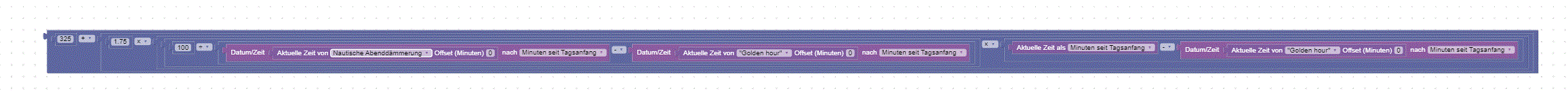

          Ich habe jetzt eine Lösung gefunden. Es ist nichtz ganz einfach dazustellen und ich freue mich wenn der ein oder andere eine Vereinfachung findet, aber bei mir funktioniert es so schon mal.
          Ich brauche
          Tageszeit1 (z.B. "Golden Hour") zu der dann der Verlauf der Farbtemperatur beginnen soll.
          Tageszeit2 (z.B. "Nautische Abenddämmerung") zu der dann der Verlauf der Farbtemperatur beendet sein soll.
          Aktuelle Zeit
          Extrema°K für kaltes Licht - bei mir 325°
          Extrema °K für warmes Licht - bei mir 500°
          Zum einfachen Rechnen wandle ich die Zeiten in Minuten seit Tagesbeginn um. Keine Ahnung ob das nötig ist.
          Dann brauche ich die Länge des Verlaufs:
          Zeit2 - Zeit1
          und wieviel Zeit der aktuellen Verlaufsphase schon verstrichen ist:
          aktuelle.Zeit - Zeit1
          Dann rechne ich aus wieviel Prozent meiner Verlaufszeit ich erreicht habe:
          100 / Länge_des_Verlaufs * verstrichene_Zeit
          und finde dann raus welcher Wert diesem Prozentsatz in meine Hue-Farbtemperatur entspricht:
          (175/100*x)+325
          Das ganze funktioniert so im Moment nur, bei einem Verlauf von Tageslicht (kalt) zu Kunstlicht (warm). Wenn das ganze umgedreht werden soll, dann muss der Wert der mit 1,75 multipliziert wird, vorher noch von hundert substrahiert werden.
          Ich bin leider ein ziemlicher Mathe-noop, aber vielleicht kann jemand anders das ganze etwas optimieren.
          ! <block 1999/xmlns="<URL url=" http:/www.w3.org/xhtml"="">http://www.w3.org/1999/xhtml" type="math_arithmetic" id="-%lK~cGYvFO2{1#qRj%" x="237.72003173828125" y="-962.1600341796875"> ! <field name="OP">ADD</field> ! <value name="A"><shadow type="math_number" id="3H~;i9KPv+;irq[Y.2+"><field name="NUM">1</field></shadow>
          ! <block type="math_number" id="+1QD+78.SC%}Vr|wz%Ew"><field name="NUM">325</field></block></value>
          ! <value name="B"><shadow type="math_number" id="]npZ_W6rM(on9.ifj6)"><field name="NUM">1</field></shadow>
          ! <block type="math_arithmetic" id="MVq:4z9-FFB;xttoJ
          Hu"><field name="OP">MULTIPLY</field>
          ! <value name="A"><shadow type="math_number" id="ytDc@lagY%1gE345CtTg"><field name="NUM">1</field></shadow>
          ! <block type="math_number" id="jR7Wx6TB_5DT~5IG(_;"><field name="NUM">1.75</field></block></value> ! <value name="B"><shadow type="math_number" id="e3q)bwf(Vk.{))SAXzy:"><field name="NUM">1</field></shadow> ! <block type="math_arithmetic" id="L|XdaWxdnjk3Dm3]-#pP"><field name="OP">MULTIPLY</field> ! <value name="A"><shadow type="math_number" id="L@-n{{i|.Ax-C)xB~VI^"><field name="NUM">1</field></shadow> ! <block type="math_arithmetic" id="vAIsHAc_bs]W}vq.7I]E"><field name="OP">DIVIDE</field> ! <value name="A"><shadow type="math_number" id="qHu#JQ4u|jY8ekshLA1"><field name="NUM">1</field></shadow>
          ! <block type="math_number" id="c=,)Yf14pQhq.J8{P3U"><field name="NUM">100</field></block></value> ! <value name="B"><shadow type="math_number" id=")=Ox[S!jr,?Ry4)5^DVe"><field name="NUM">1</field></shadow> ! <block type="math_arithmetic" id="{+tT}QVw[Rm{4D7W*{wG"><field name="OP">MINUS</field> ! <value name="A"><shadow type="math_number" id="5SBT/|sdh~7@k]xBc@:H"><field name="NUM">1</field></shadow> ! <block type="convert_from_date" id="/g}k*9=Sz)X#yR-=H2Zq"><mutation format="false" language="false"></mutation> ! <field name="OPTION">mid</field> ! <value name="VALUE"><block type="time_astro" id="lgK-X)=LcM7ri.:-V*~,"><field name="TYPE">nauticalDusk</field> ! <field name="OFFSET">0</field></block></value></block></value> ! <value name="B"><shadow type="math_number" id="b8*#CBUaOLj(J|K?*4."><field name="NUM">1</field></shadow>
          ! <block type="convert_from_date" id="_eG-E:|8vJ5C-EZMb9tK"><mutation format="false" language="false"></mutation>
          ! <value name="VALUE"><block type="time_astro" id="U(U~|4+~64IA]Jlky5p?"><field name="TYPE">goldenHour</field>
          ! <field name="OFFSET">0</field></block></value></block></value></block></value></block></value>
          ! <value name="B"><shadow type="math_number" id="[5_epI23]1iwBP1W*ajh"><field name="NUM">1</field></shadow>
          ! <block type="math_arithmetic" id="tnqQ8p{FPN}b+lLL05YJ"><field name="OP">MINUS</field>
          ! <value name="A"><shadow type="math_number" id="+cC]Doc(p2T/?Y9}/7[."><field name="NUM">1</field></shadow>
          ! <block type="time_get" id="Ly!ZBYRbl^P^UN~Z:zf`"><mutation format="false" language="false"></mutation>
          ! <field name="OPTION">mid</field></block></value>
          ! <value name="B"><shadow type="math_number" id=":OW}[*Q2Uv+QnMhP)ReM"><field name="NUM">1</field></shadow>
          ! <block type="convert_from_date" id="C!t=@(;-j^l^[~gu7WDu"><mutation format="false" language="false"></mutation>
          ! <value name="VALUE"><block type="time_astro" id="QwIM!4yrT3yRpfO6tW~i"><field name="TYPE">goldenHour</field>
          ! <field name="OFFSET">0</field></block></value></block></value></block></value></block></value></block></value></block>
            mrMuppet last edited by
            Ich hab das ganze nochmal etwas vereinfacht:
            Ich habe alle Zeiten in "Minuten seit Tagesbeginn" konvertiert.
            Wir brauchen folgende Variablen:
            s - Startzeit der Übergangsphase (z.B. Golden Hour)
            e - Ende der Phase (Ende der Dämmerung)
            z - aktuelle Zeit
            w - maximaler ct-Wert in Hue (o.ä.) (Warmweiß) z.B. 500
            c - minimaler ct-Wert (Kaltweiß) z.B. 325
            [(z-s)*(w-c)/(e-s)]+c
            Die Formel ist dann für einen ansteigenden Weißwert (Abenddämmerung). Wenn das weiß im Lauf der Zeit immer kälter werden soll (morgens) müssen w&c getauscht werden.
            Ich hoffe immer noch darauf, dass jemand das ganze in eine ordentlich nutzbaren Code umschreibt. Wäre natürlich viel eleganter wenn man nur einmal oben die Variablen einsetzt und der Rest der Formel dann passt…
