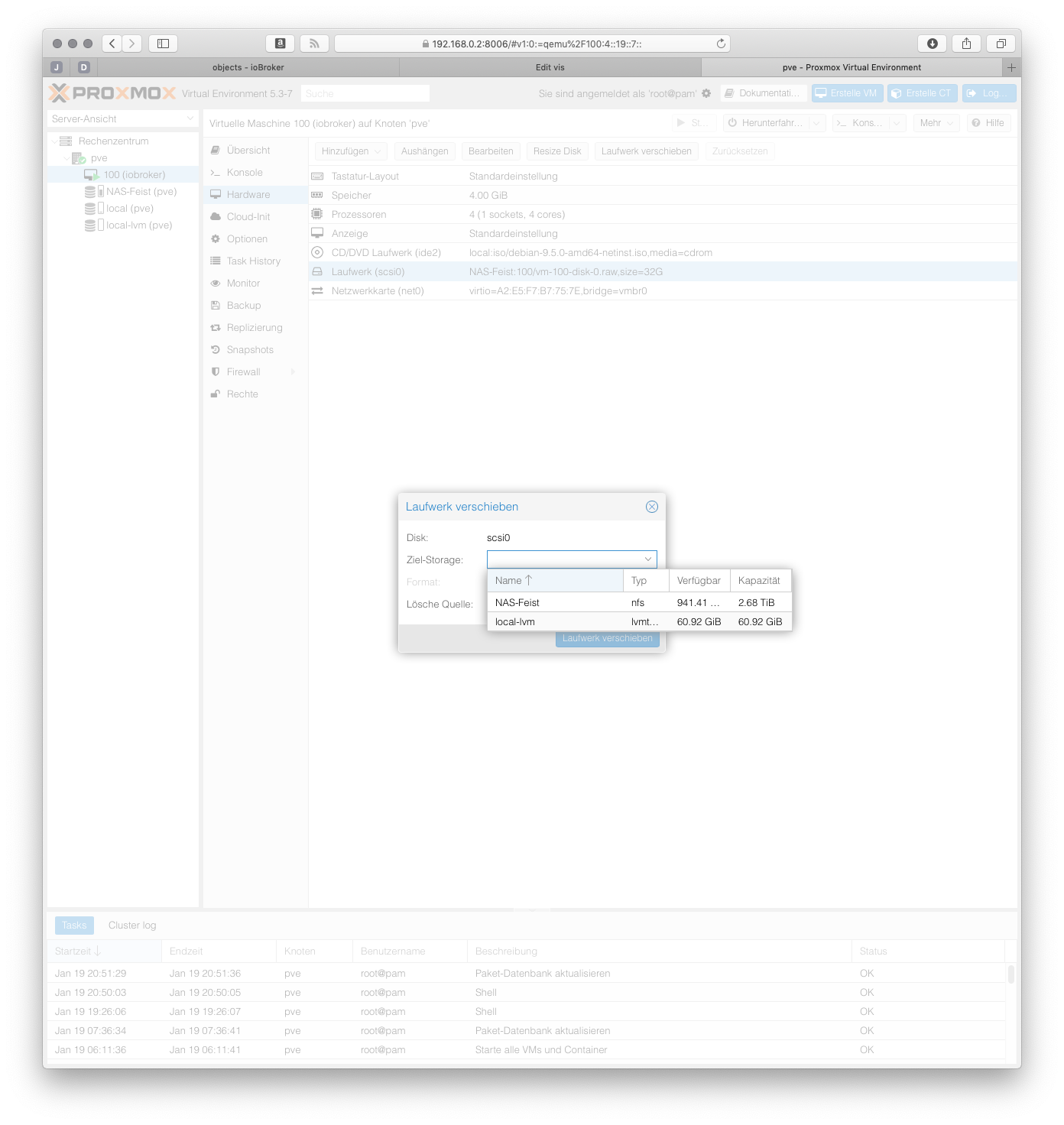

                      "Disk image" mit vm100 liegt auf dem NAS storage. Kannst die VM mal runterfahren und dann das Disk Image auf "local-lvm" verschieben. Das geht glaube indem Du auf der VM -> Hardware gehst und da das diskt image auswählst.
                      • X
                        Xanon last edited by
                        Erst einmal …
                        Vielen Dank für deine Unterstützung!
                        iobroker stoppen und dann so?
                        • apollon77
                          apollon77 last edited by
                          ja so, dann warten bis er es verschoben hat. Dann neu starten. Jetzt liegt das Disk Image lokal auf dem nuc

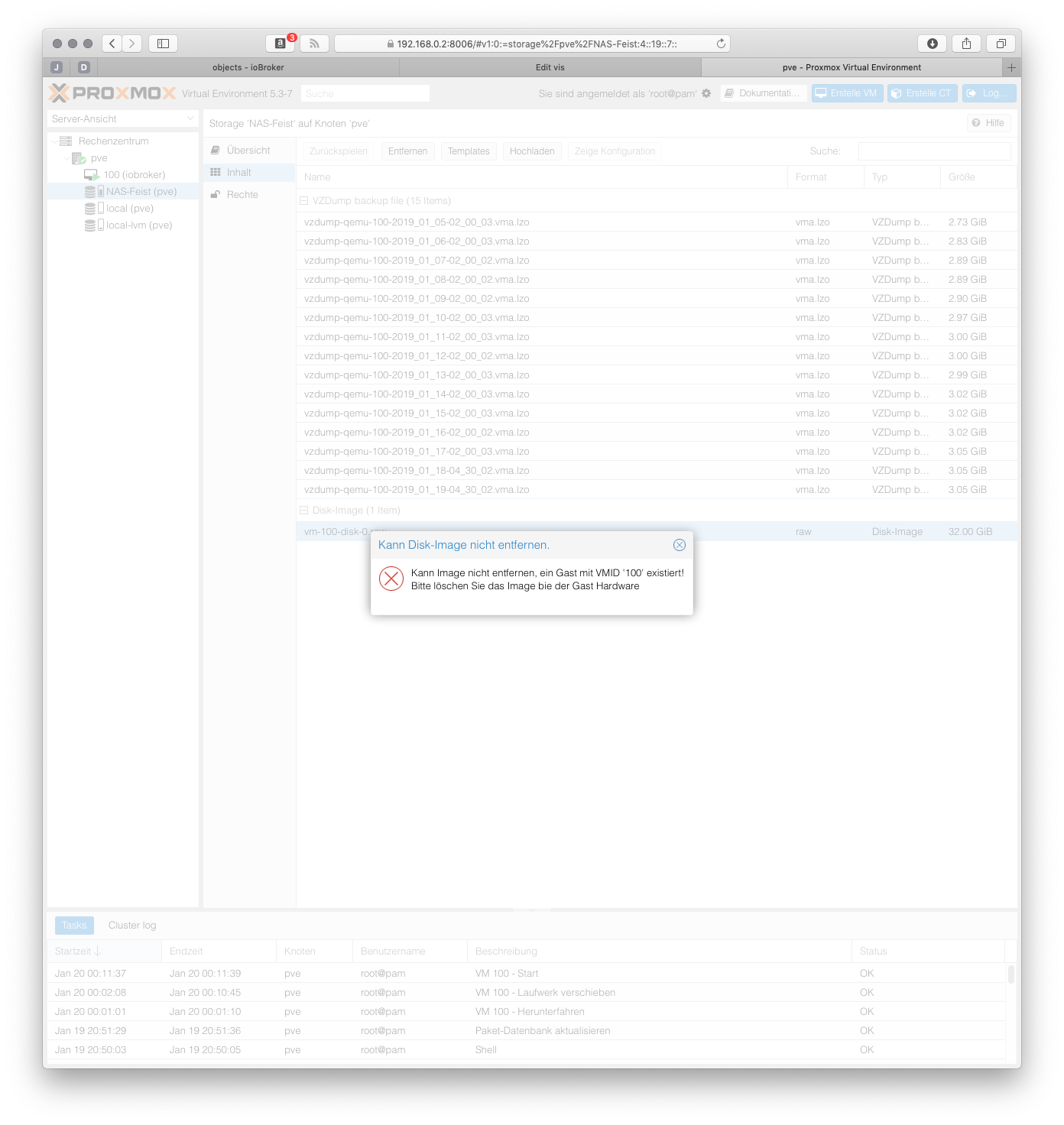

                            Wollte nun das alte Image vm100 vom NAS löschen, bekomme dann aber diese Fehlermeldung.
                            Kannst du dazu auch noch was sagen?
                            Ich weiss ja sonst gar nicht mit welchem Diskimage er jetzt arbeitet.
                            • apollon77
                              Hast beim kopieren nicht den Haken gesetzt das er quelle löschen soll gell 🙂
                              Naja was verwendet wird ist einfach: Das was bei "VM -> Hardware -> Disk image steht!
                              Aber mehr kann ich nicht helfen, jetzt ist Google dran 🙂

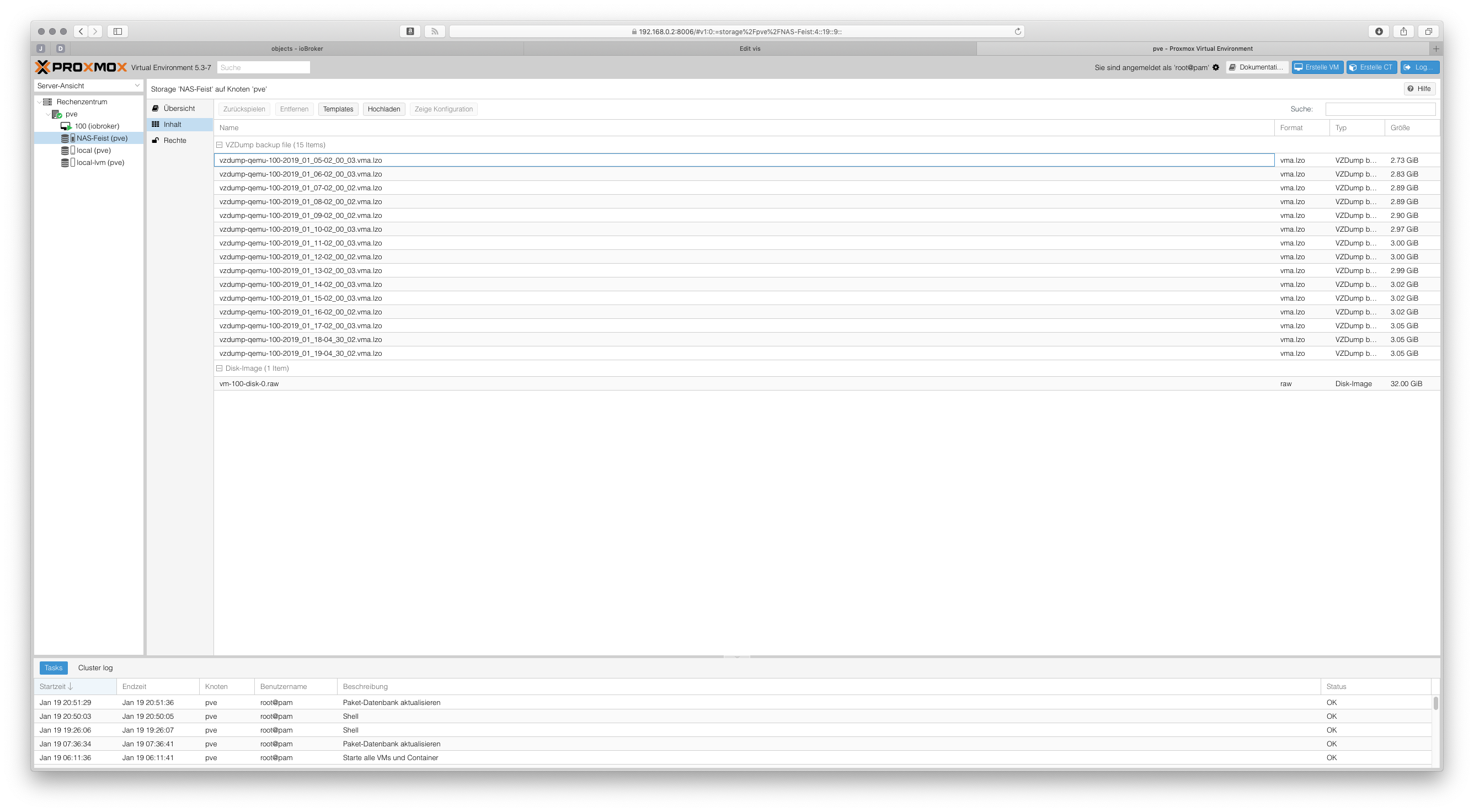

                                    Das alte Diskimage habe ich wegbekommen, indem man sich mit dem Speichermedium verbindet (z.B. NAS) und zum Ordner "Images" Navigiert.
                                    Dort findet man die Datei Ich hab Sie dann einfach gelöscht.
                                    Jetzt ist es dann auch nicht mehr in Proxmox sichtbar.
