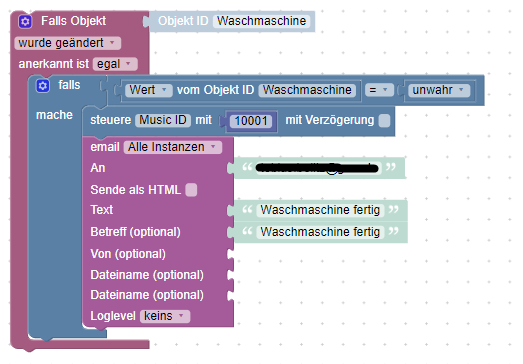

      Hallo vielleicht könnt ihr mir helfen, ich habe eigentlich ein einfaches Programm, komme aber nicht weiter.
      Was will ich machen:
      Wenn die Waschmaschine „fertig“ ist soll ein Ton ertönen und eine E-Mail geschickt werden.
      Was ist das Problem:
      Das Programm wird zweimal durchlaufen, obwohl die Variable Wachmaschine nur einmal gesetzt wird von „läuft“->“fertig“. Anfangs dachte ich die Variable würde in der Homematic prellen. Das ist aber nicht der Fall die Variable ändert sich einmal und bleibt dann stabil.
      Manchmal liegt zwischen den Zwei emails/Ton wenige Sekunden und manchmal weit über eine Minute.
      Hat jemand eine Idee warum das Programm zweimal durchlaufen wird?
      Ich habe keine Idee mehr :?:.

        Nimm doch die Falls mache Bedingung raus und ändere anerkannt ist auf false.
        Also nur den Block steuere und email verwenden.

          @gogohome:
          obwohl die Variable Wachmaschine nur einmal gesetzt wird von „läuft“->“fertig“. `
          "fertg" = false ?
          Zeichne den Datenpunkt "Waschmaschine" mal mit History auf. Das Skript ist in Ordnung.

            Ja richtig "false" = "fertig" und "true" = "läuft";
            Gute Idee mit History, ich hatte im Web-Gui die Variable "Waschmaschine" kontrolliert dort gab es keine Änderung.
            Was aber nur ein visueller check war; mit History sollte es ein aussagekräftiges Ergebnis geben.
            Habe den entprell Wert in Histroy sehr klein gemacht.
            Ich werde mal nächste Woche berichten 😉
