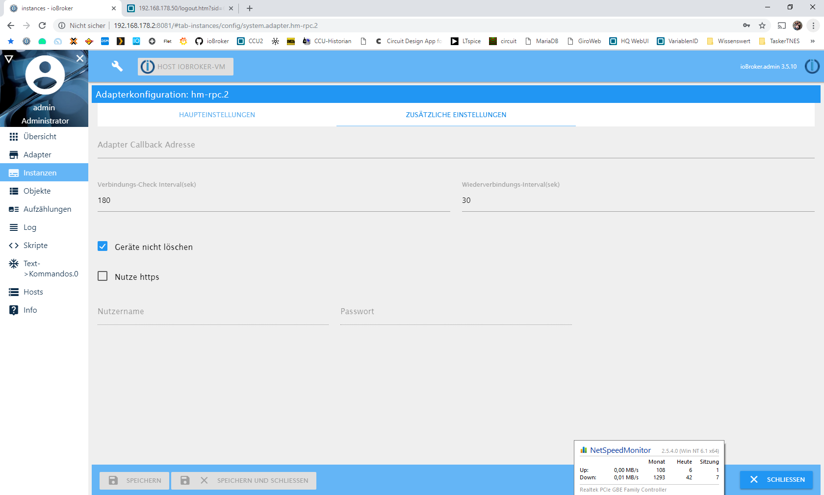

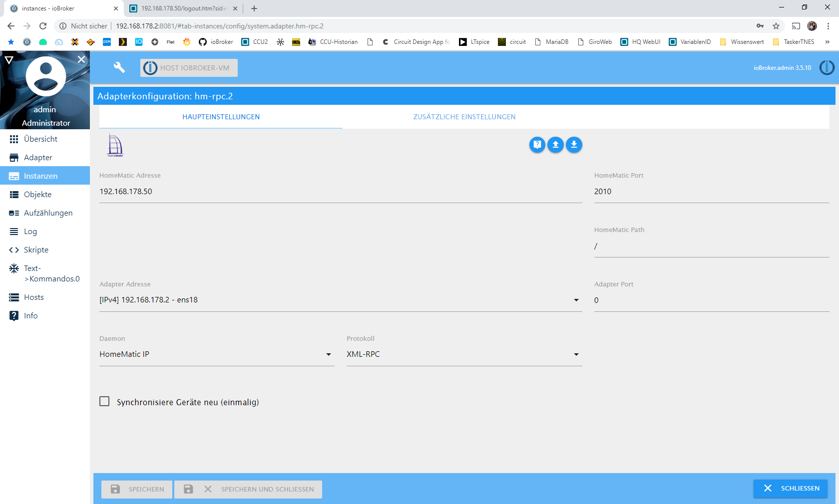

      Ich hab dann wie folgt den rpc-Adapter eingestellt:

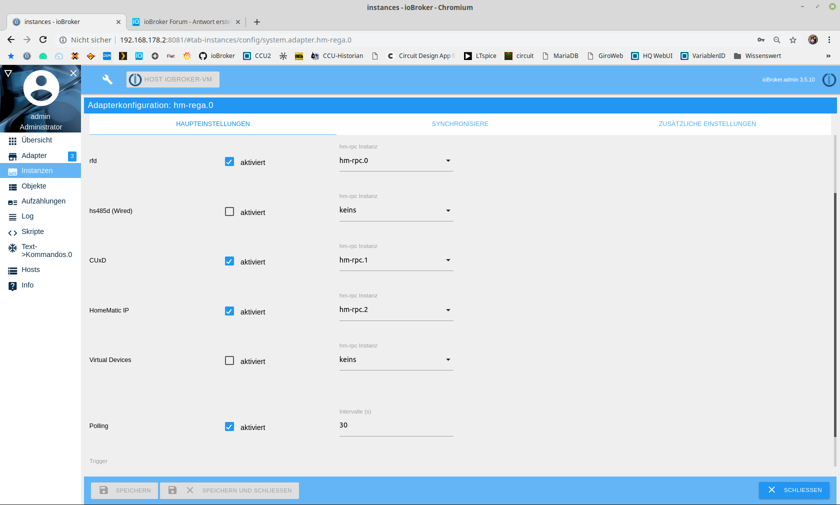

        Hast du auch die Rega Konfiguration angepasst und findet sich was im ioBroker Log?
          PrinzEisenherz1 last edited by
          Also regahss Einstellung sind angepasst.
