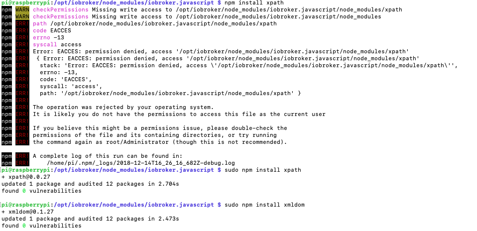

      Es müssen 2 zusätzliche node module installiert werden (xmldom und xpath)
      im ordner /opt/iobroker/node_modules/iobroker.javascript die beiden befehle ausführen:
      npm install xpath
      npm install xmldom

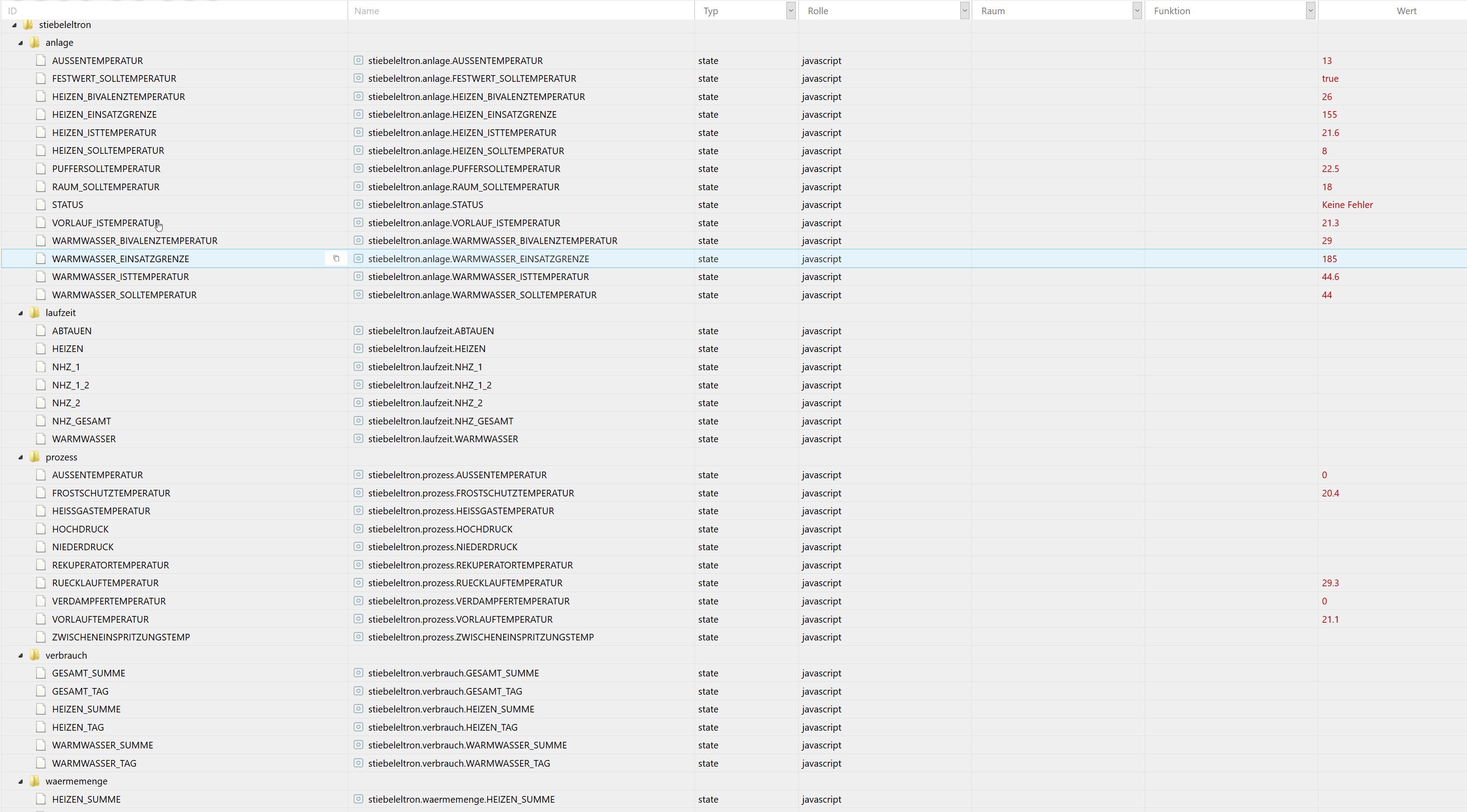

      ! createState('stiebeleltron.prozess.RUECKLAUFTEMPERATUR');
      createState('stiebeleltron.prozess.VORLAUFTEMPERATUR');
      createState('stiebeleltron.prozess.FROSTSCHUTZTEMPERATUR');
      createState('stiebeleltron.prozess.AUSSENTEMPERATUR');
      createState('stiebeleltron.prozess.VERDAMPFERTEMPERATUR');
      createState('stiebeleltron.prozess.REKUPERATORTEMPERATUR');
      createState('stiebeleltron.prozess.ZWISCHENEINSPRITZUNGSTEMP');
      createState('stiebeleltron.prozess.HEISSGASTEMPERATUR');
      createState('stiebeleltron.prozess.NIEDERDRUCK');
      createState('stiebeleltron.prozess.HOCHDRUCK');
      ! createState('stiebeleltron.laufzeit.HEIZEN');
      createState('stiebeleltron.laufzeit.WARMWASSER');
      createState('stiebeleltron.laufzeit.ABTAUEN');
      createState('stiebeleltron.laufzeit.NHZ_1');
      createState('stiebeleltron.laufzeit.NHZ_2');
      createState('stiebeleltron.laufzeit.NHZ_1_2');
      createState('stiebeleltron.laufzeit.NHZ_GESAMT');
      ! createState('stiebeleltron.waermemenge.HEIZEN_TAG');
      createState('stiebeleltron.waermemenge.HEIZEN_SUMME');
      createState('stiebeleltron.waermemenge.WARMWASSER_TAG');
      createState('stiebeleltron.waermemenge.WARMWASSER_SUMME');
      createState('stiebeleltron.waermemenge.NHZ_HEIZEN_SUMME');
      createState('stiebeleltron.waermemenge.NHZ_WW_SUMME');
      ! createState('stiebeleltron.verbrauch.HEIZEN_TAG');
      createState('stiebeleltron.verbrauch.HEIZEN_SUMME');
      createState('stiebeleltron.verbrauch.WARMWASSER_TAG');
      createState('stiebeleltron.verbrauch.WARMWASSER_SUMME');
      createState('stiebeleltron.verbrauch.GESAMT_TAG');
      createState('stiebeleltron.verbrauch.GESAMT_SUMME');
      ! createState('stiebeleltron.anlage.RAUM_SOLLTEMPERATUR');
      createState('stiebeleltron.anlage.WARMWASSER_SOLLTEMPERATUR');
      createState('stiebeleltron.anlage.WARMWASSER_ISTTEMPERATUR');
      createState('stiebeleltron.anlage.HEIZEN_BIVALENZTEMPERATUR');
      createState('stiebeleltron.anlage.HEIZEN_EINSATZGRENZE');
      createState('stiebeleltron.anlage.WARMWASSER_BIVALENZTEMPERATUR');
      createState('stiebeleltron.anlage.WARMWASSER_EINSATZGRENZE');
      createState('stiebeleltron.anlage.AUSSENTEMPERATUR');
      createState('stiebeleltron.anlage.HEIZEN_SOLLTEMPERATUR');
      createState('stiebeleltron.anlage.HEIZEN_ISTTEMPERATUR');
      createState('stiebeleltron.anlage.VORLAUF_ISTEMPERATUR');
      createState('stiebeleltron.anlage.FESTWERT_SOLLTEMPERATUR');
      createState('stiebeleltron.anlage.PUFFERSOLLTEMPERATUR');
      createState('stiebeleltron.anlage.STATUS');

                                      xpath und xmldom habe ich wie beschrieben installiert. Ging bei mir allerdings nur mit sudo
                                      Habt ihr eine Idee, wie man die Fehlersuche weiter eingrenzen kann?

                                        Es gibt mittlerweile einen Adapter dazu:
                                        viewtopic.php?f=24&t=14309
