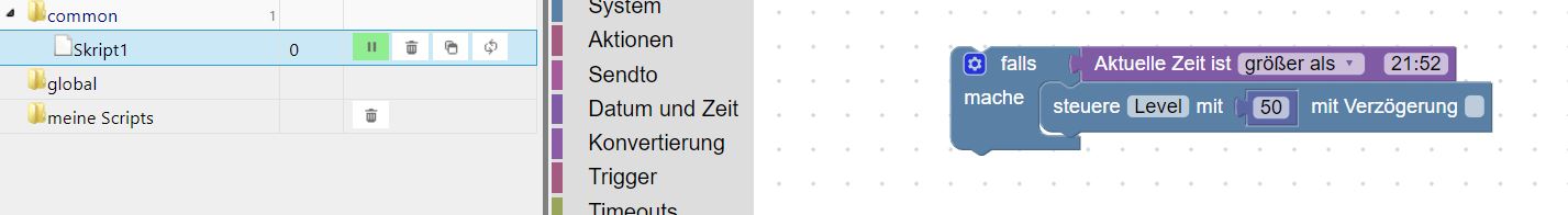

      habe heut zum ersten Mal mit Blockly "rumprobiert" :).
      Leider wird das Skript nur ausgeführt, wenn ich auf aktualisieren klicke. Die Logik scheint zu funktionieren! Denn erst wenn die Zeit überschritten ist, wird die Lampe geschalten. Jedoch wie gesagt nicht allein, sonder nur durch aktualisieren des Skripts. 18044_skrips_test.jpg
      Hat jemand einen Tipp was ich falsch mache?

        Dir fehlt ein trigger, also ein Auslöser. Wann soll denn das Skript gestartet werden? Zu einer Uhrzeit, zum Sonnenuntergang,…?
        Es gibt dafür extra trigger Blöcke.
        Grüße Andreas

          Also im Grunde möchte ich über "Sonnenuntergang" die Beleuchtung im Vorgarten anschalten, zwischen 23 Uhr Abends und 4 Uhr morgens soll die Lampe aus sein und dann wieder bei Sonnenaufgang ausgeschalten werden. Der Trigger ist hier ja Sonnen-Auf und Untergang.
          Nur wie spare ich jetzt die zeit dazwischen aus?
          Dafür haben wollte ich das nur mit diesem im Bild gezeigten Zeit Skript testen.
