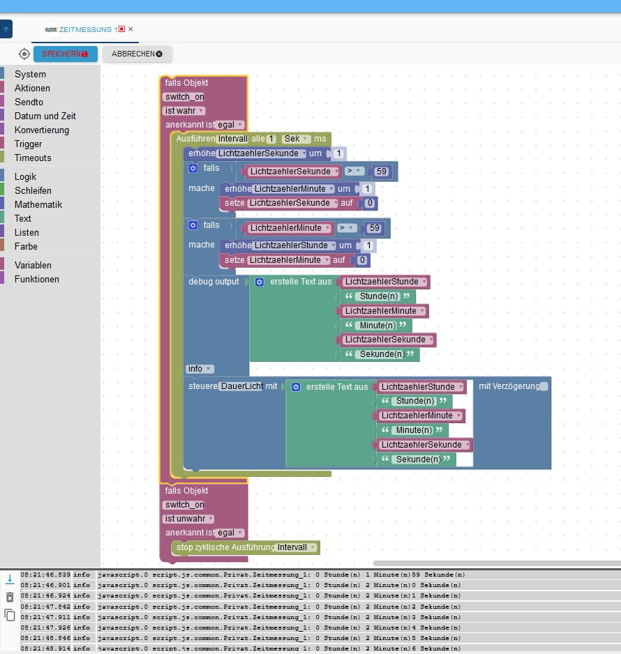

      Guten Morgen,
      ich versuche mich an einem einfachen (dachte ich zumindest) Blockly-Script zur Zeitmessung.
      Die Laufzeit nach dem Einschalten meiner Geräte (PC Kids, Waschmaschine, Trockner) möchte ich gerne visuell auf der VIS anzeigen lassen.
      Sollte ja, denke ich kein Problem sein - machte mich heran, mein erstes eigenes Blockly-Script zu schreiben - und …. scheitere jetzt an folgendem Problem.
      Hier erstmal mein Script:
      (ich weiß auch, das es ähnliche Scripte gibt, aber ich wollte einfach zur Einarbeitung, mein eigenes schreiben) 🙂
      Zum eigentlichem Problem.
      In diesem Fall, habe ich eine Lampe zum Start des Script herangenommen.
      Lampe an …. Script fängt an zu zählen .... 1,2,3, funktioniert auch so weit - nur nach ein paar Sekunden, läuft der Zähler zu schnell - es ignoriert quasi den Intervall. (nach ein paar Sekunden ist schon die erste Minute erreicht. Er zählt aber fleissig bis 59 hoch!)
      Könnt ihr mir sagen, wo mein Denkfehler in dem Script ist?
      Danke vorab.
      Brunoz
      • Dutchman
        Interessant sieht aus alsob er 100ms nimmt anstatt 1000ms.
        Oben rechts kannste von blockly nach JavaScript, stell das Mal drauf und poste den Code.
          Brunoz last edited by
          Klar mach ich! 🙂

          • Dutchman
            Das Script ist OK, triggerr er eventuell öfter wodurch es mehrfach läuft?
              Danke für den Tipp!
              Da dran lags!
              Vielen Dank.
