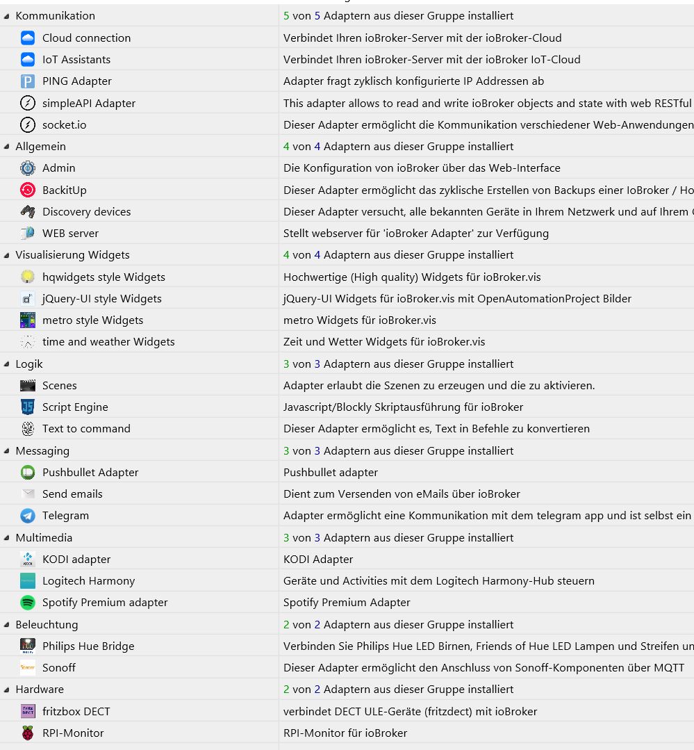

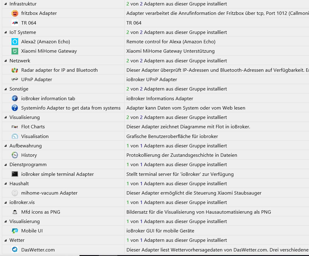

                                  Ich hänge die Datei mal hier an, da sind in der Tat eine Menge Einträge mit oom, aber das sagt mir leider nicht viel. Ich habe mitbekommen, dass diese Einträge wohl bei Speicherknappheit von einem "oom-killer" erzeugt werden.
                                  Mir scheint aber, dass es keinen eindeutigen Verursacher gibt. Ich habe die oom-Einträge in Verbindung mit io.xxx gefunden, scheint also in der Tat, dass die Anzahl der Adapter Probleme macht. Wenn ich die installierten Adapter aber mittelfristig benötige, dann bleibt mir nur der Wechsel auf ein NUC mit mehr RAM?
                                  Was mich bei all dem ein wenig wundert ist, dass ich meine ioBroker Mitte letzten Jahres mit nicht sehr viel weniger Adaptern auf einem Pi 2b laufen gehabt zu haben, ohne dass ich diese Probleme dort festgestellt hätte.

                                      Die in meinem letzten Post angezeigten Adapter sind die mit Instanzen.
                                      • apollon77
                                        apollon77 last edited by
                                        Ok, ich habe 42 Instanzen gezählt? Korrekt? Und das ganze mit 1GB RAM von nem Raspi … lass mich mal Rechnen ...
                                        Eine nodejs Instanz braucht 30-50MB ... also optimistisch gerechnet 30x42 = 1,26GB ... hm ... naja ... sagen wir es mal so ...
                                        Ist ein bissl viel für deine RAM Ausstattung.

                                          Sehe ich das richtig, dass es im Prinzip folgende drei Alternativen gibt?
                                          1. Swapping einschalten - Nachteil Micro-SD-Karten-Verschleiß
                                          2. Umstellung auf NUC mit mehr RAM
                                          3. Deaktivierung, bzw. Deinstallation von mindestens. 10 Adaptern/Instanzen
