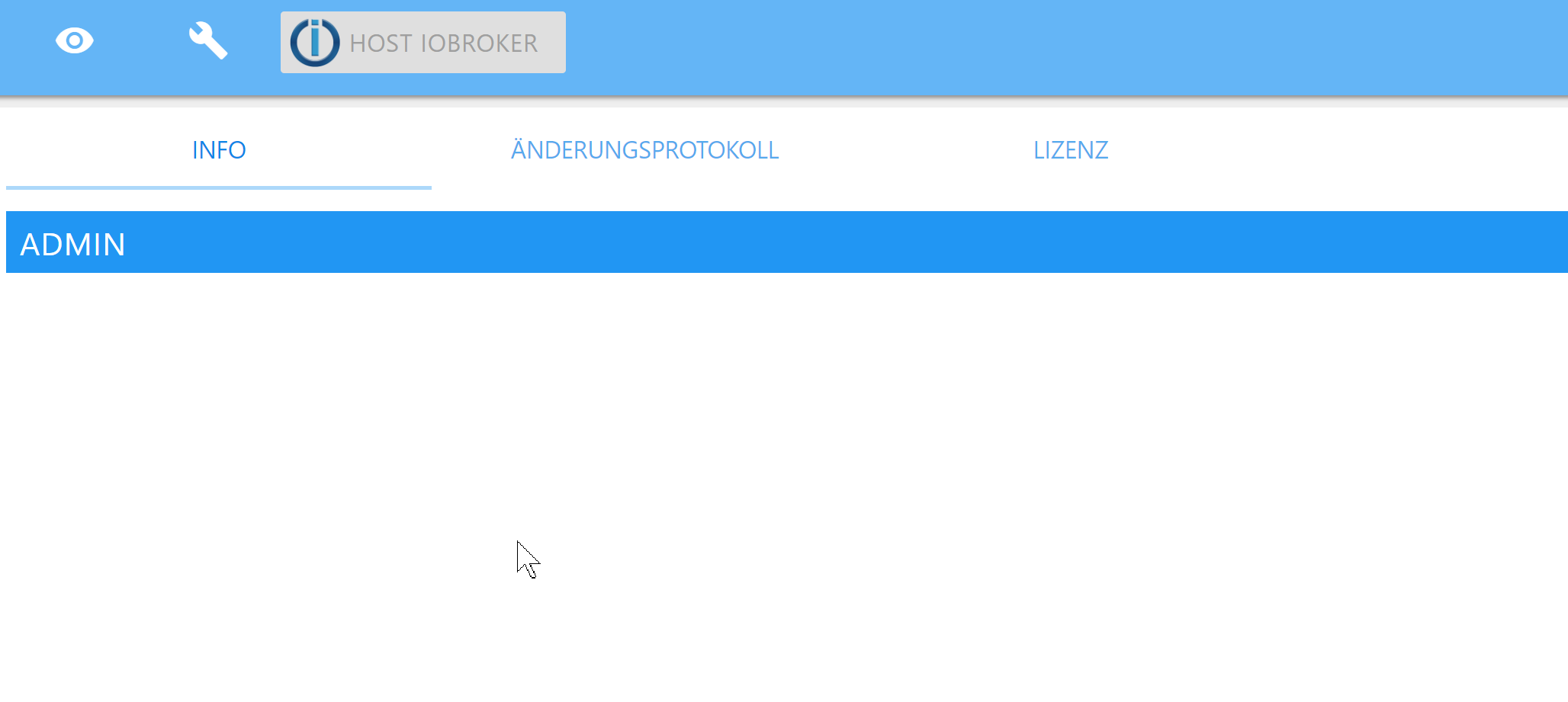

      bin mir nicht sicher, wann es angefangen hat, aber seit einiger Zeit habe ich keine Infos im "Liesmich" Fenster der Adapter. Weder bei Info noch Änderungsprotokoll.
      Ich lasse ioBroker im Container laufen und habe gerade soeben von nodejs 6 auf 8 upgedated.
      Update erfolgreich, gleicher Fehler.
      Admin adapter läuft mit Version 3.5.10.
      Ein "update" aller Adapter habe ich auch schon durchgeführt - leider auch ohne Erfolg.
      Was kann hier schief sein?

              bei keinem Adapter geht es.
              Die GitHub Seite kann ich aber ohne Probleme öffnen.

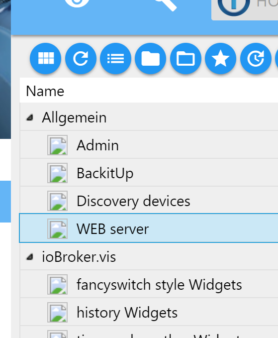

              Ich habe aber auch das Problem, dass die Icons in der Adapterübersicht alle fehlen.

              Ich habe PiHole als DNS Ad-Blocker laufen.
              Warum auch immer blockiert dieser auch raw.githubusercontent.com. Diese Adresse habe ich im Audit-Log entdeckt.
              Kaum war diese Adresse auf der Whitelist - und schon ist alles wieder in Butter.
