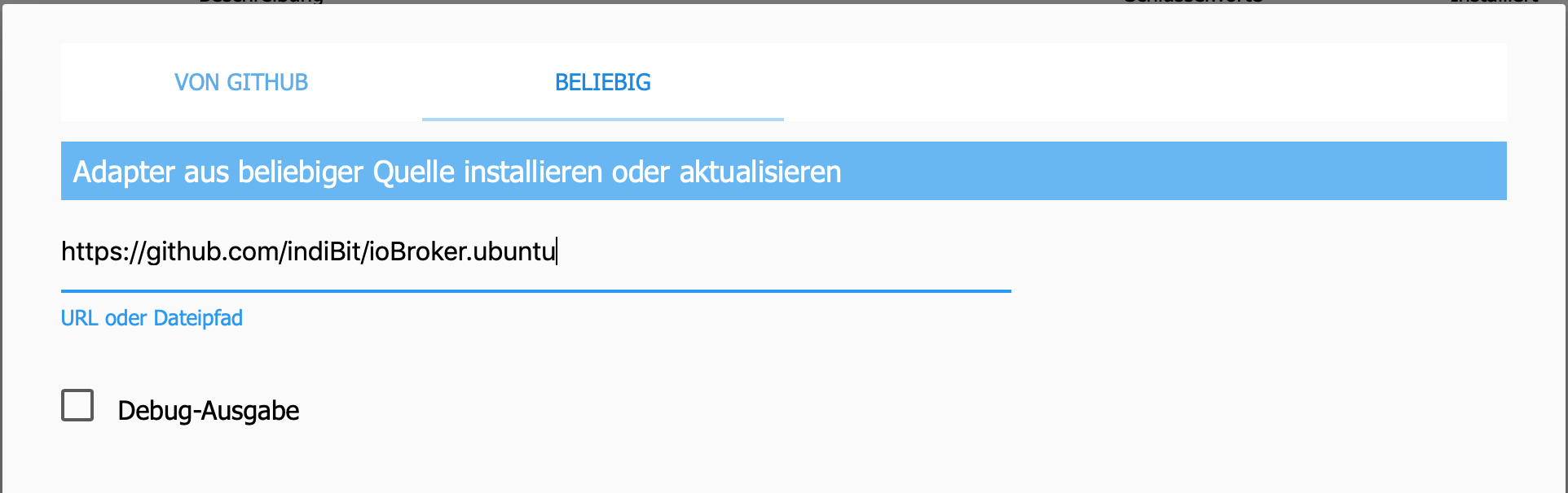

      Installation derzeit nur über Github (beliebig) mit der URL https://github.com/indiBit/ioBroker.ubuntu möglich.

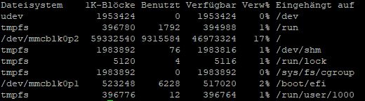

                      Gib doch auf der Kommandozeile mal bitte df ein und poste den Output hier.
                      Diginix 1 Reply Last reply Reply Quote 0

                          • Diginix
                            Diginix @Hiltex last edited by Diginix
                            @Hiltex said in [Aufruf] Neuer Adapter Ubuntu-Monitor:
                            Da steht ebenso mmcblk
                            Hiltex 1 Reply Last reply Reply Quote 0
                            • Hiltex
                              Hiltex @Diginix last edited by
                              Da steht mmcblk0p2.
                              Ich füge das mal hinzu.
                                Das dürfte dann auch für die Armbian Ubuntu versionen passen, da sieht es genauso aus (glaube ich)
                                Rainer

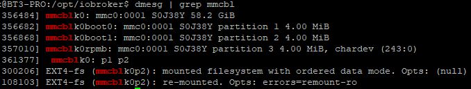

                                • Diginix
                                  Ja, na p1 ist halt der efi Block. Aber generell werden die emmc wohl als "mmcblk0" gemoutet und dann halt je nach Partition ein p1-n dahinter.
