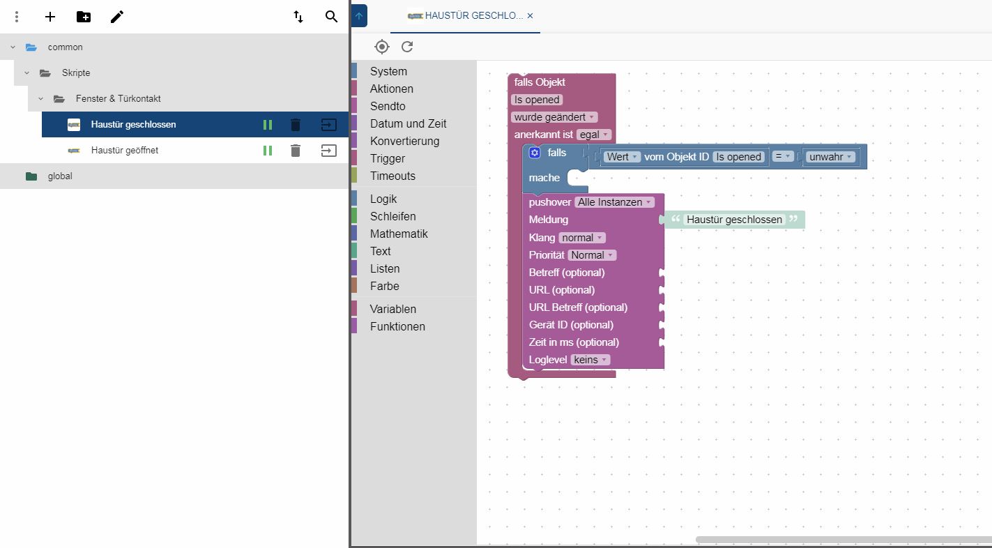

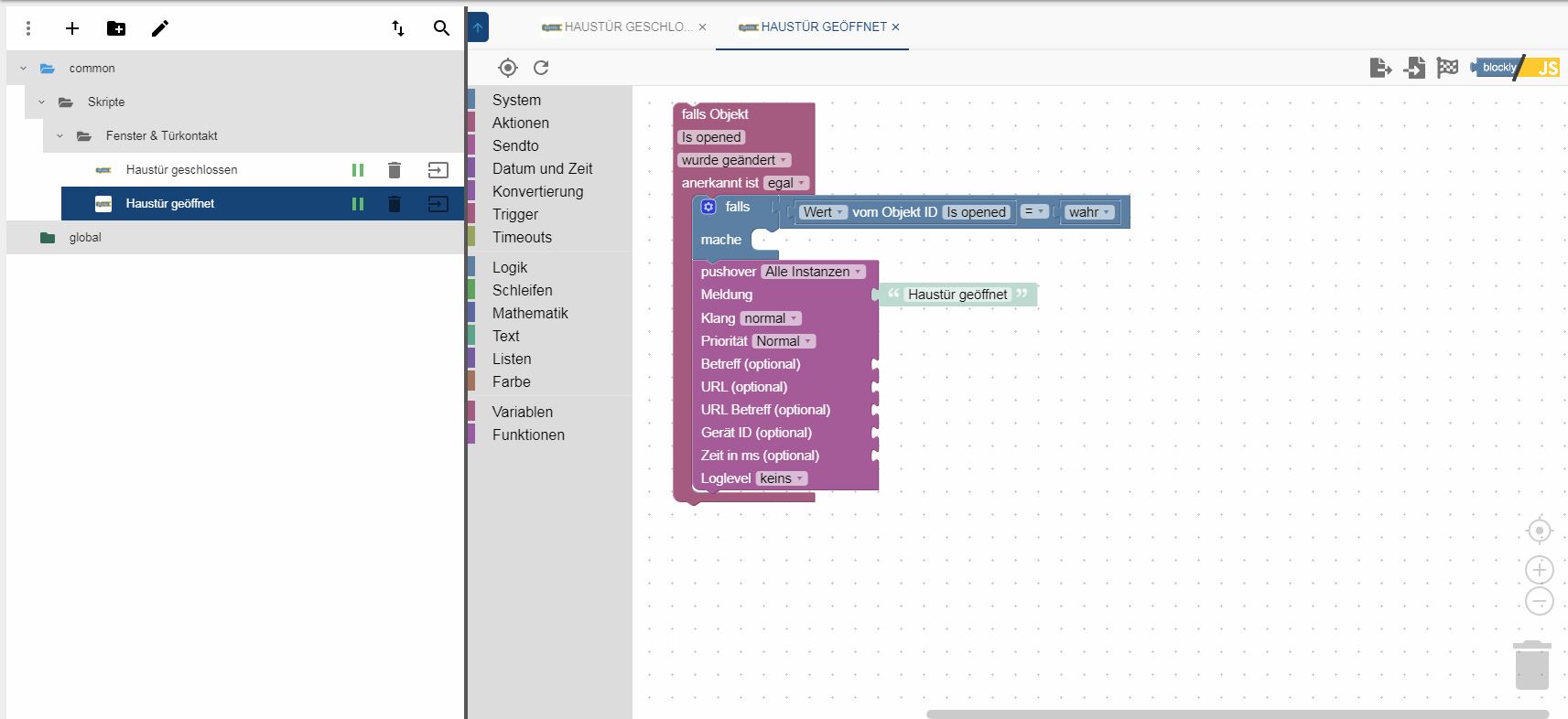

      Hallo.
      Ich wollte mir über Blockly einrichten, dass wenn die Tür bzw. ein Fenster geöffnet bzw. geschlossen wird, eine Nachricht per Pushover gesendet wird.
      Ich hänge mal beide Blockly Skripte an. Nun sobald ich die Tür öffne, bekomme ich 2 Nachrichten, einmal Tür auf und einmal Tür zu. Beim Schließen genauso.
      Kann mir jemand sagen wo mein Denkfehler liegt.
      Viele DANK!
      Haustür geöffnet
      Haustür geschlossen

        die pushover Nachricht muß in die falls-Bedingung rein und nicht darunter. Das ganze geht mit einer Abfrage.
        Falls Fenster offen = wahr
        mache Pushover "Fenster ist offen"
        sonst
        mache Pushover "Fenster ist zu"

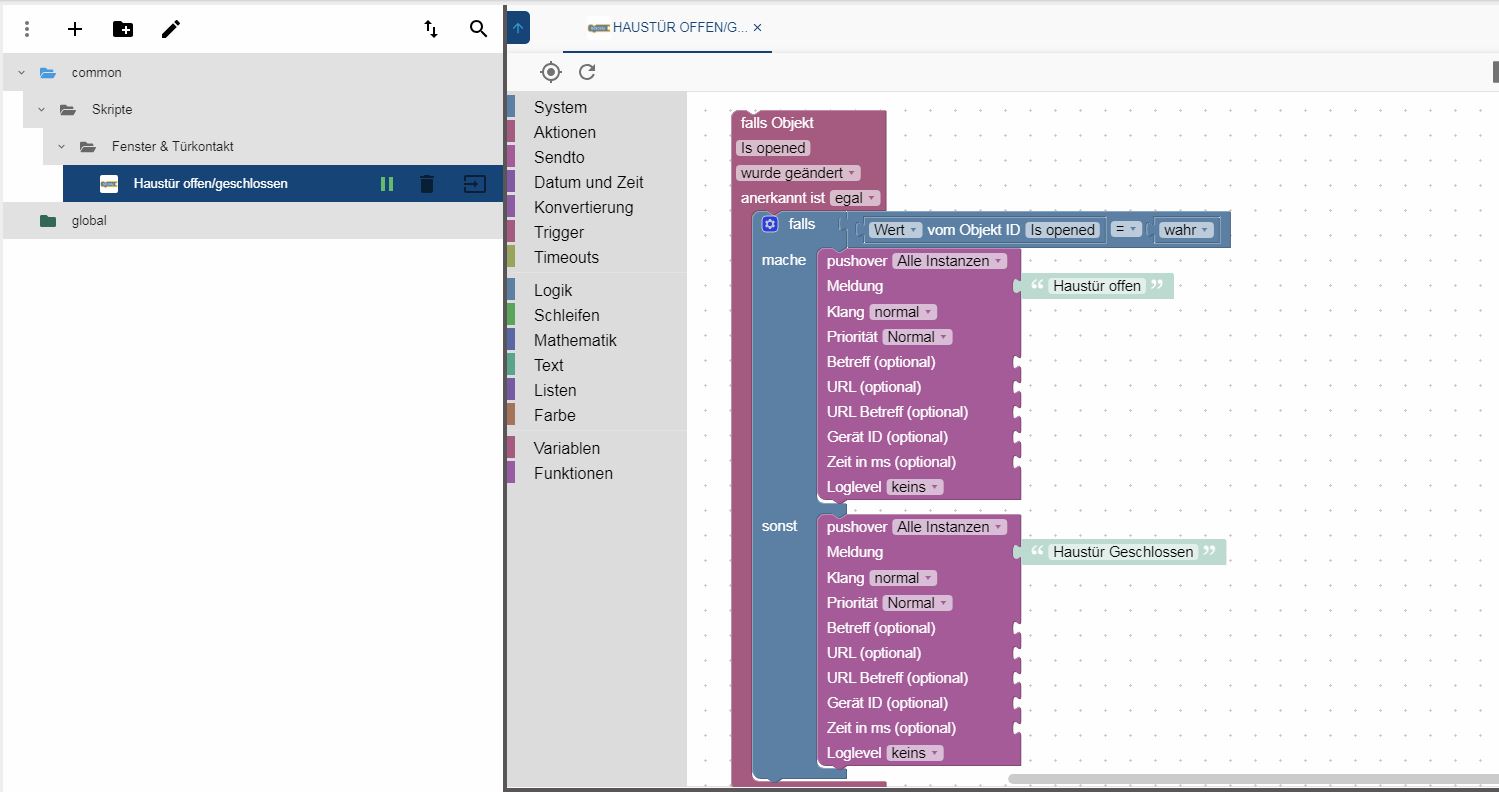

          Rocket85 last edited by
          Meinst du so?
            lesiflo Most Active last edited by
            Ja, genau so sollte es gehen. Hier für Einsteiger ein Link wo Blockly erklärt wird und was man so alles damit machen kann.https://github.com/ioBroker/ioBroker.ja … blockly.md
              Perfekt. Klappt!
