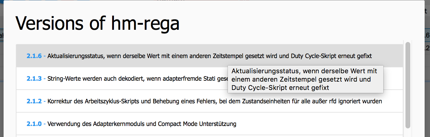

      Bzgl. dem Renaming update mal bitte Rega auf 2.1.7 `
      Sorry, wahrscheinlich Anfängerfrage, aber wo finde ich die Version. Beim mir wird max. 2.1.6 angezeigt?

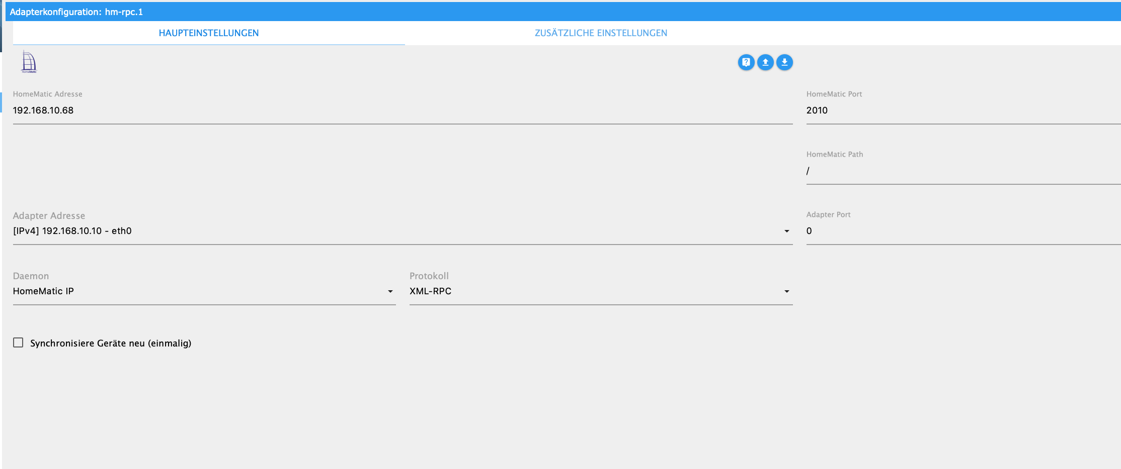

      die Callback Adresse im RPC1 bringt keine Verbesserung

        Irgendwie wird das latest repo wohl doch nicht so schnell aktualisiert wie erhofft.
        Dann unter dem Reizer Adapter das Katzensymbol anklicken im Dropdown-Menü hm-Rega wählen und wenn es installiert ist im reizer adapter oben den expertenmodis aktivieren und bei Rega auf … und Upload klicken. ;—)
          dos1973 last edited by
          ok, ist installiert und - "update"
          ich probiere mal… update in 10min

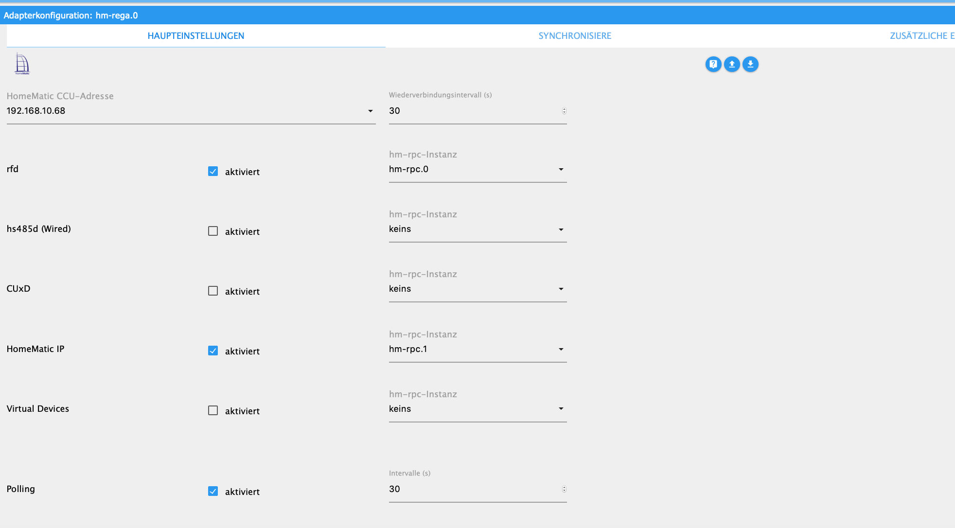

            klappt nicht - gleicher Fehler.
            ich teste es mit dem Thermostat, d.h ich bin auf der HMGui und stelle die Tem 5grad hoch
            der DP in IObroker verändert sich
            dann irgendwann geht's nicht mehr - das hält keine 5min
            brauchst du logfiles?
              callback Adresse rausnehmen ändert auch nichts.
              was mir auffällt, ich sehe keine renames mehr und auch keine Connection time out - aber irgendwo klemmt es noch.
              ich habe das log mal dazugelegt…

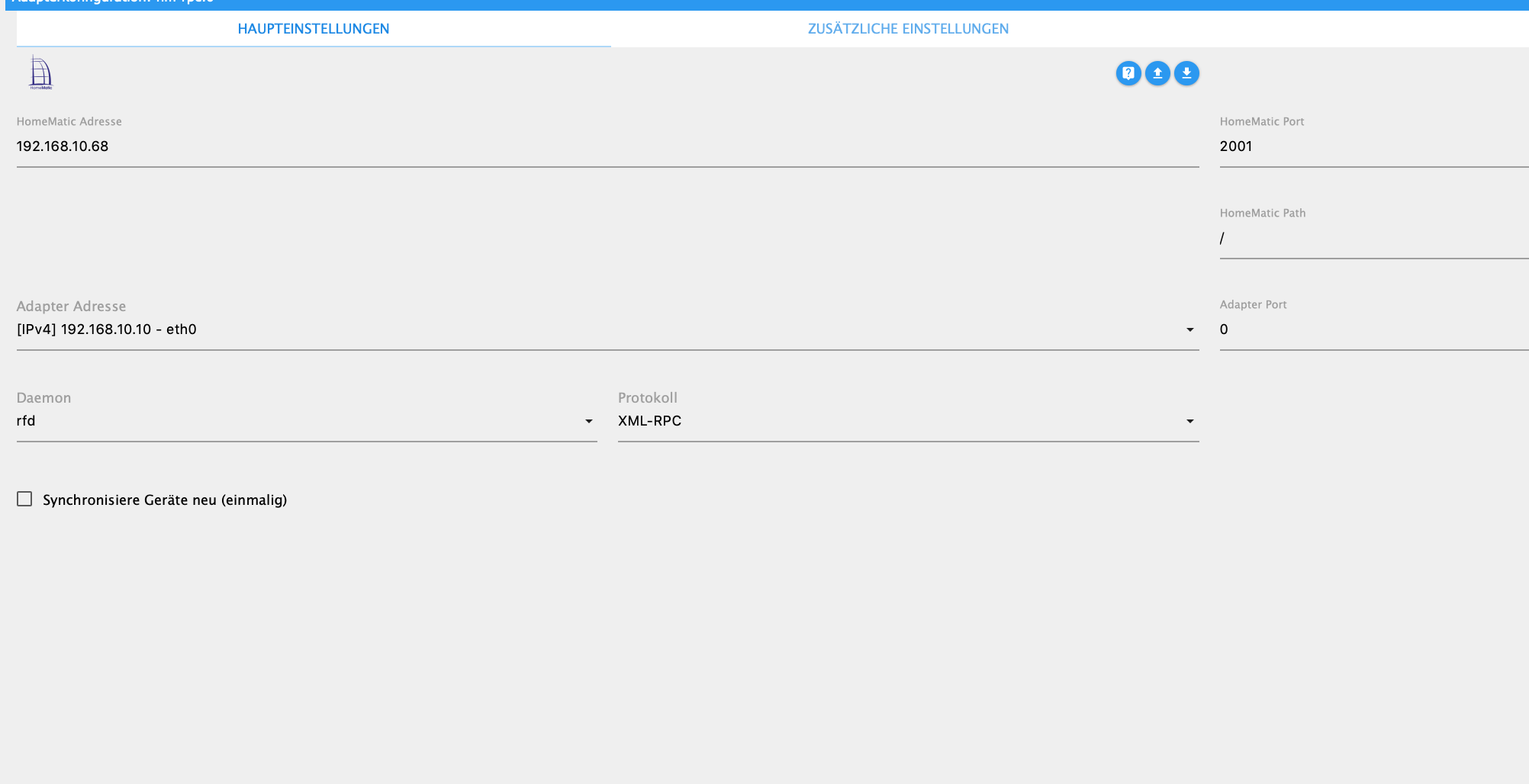

                        ich habe noch einen iobroker auf einem raspberry, den hatte ich wieder reaktiviert, weil ich etwas testen wollte.
                        auf dem ioBroker waren Rega, RPC0 und RPC1 auf den gleichen Homematic Server verbunden.
                        somit hatte ich 2 iobroker installation (1 Raspi/ 1x Docker) die auf einen HM zeigten
                        als ich das rausgenommen habe, die Services neu gestartet habe - alles wieder gut. 😄
