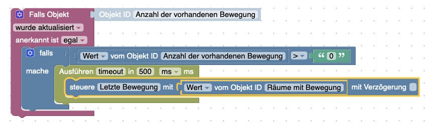

          Einfach einen Datenpunkt erstellen (bei mir "letzte Bewegung")
          und dann folgendes Blockly erstellen.
          Damit trigger ich nur, wenn eine Bewegung erkannt wurde und schreibe den Wert von "Räume mit Bewegung" in die Variable "Letzte Bewegung".
          Wenn der Bewegungsmelder nun wieder auf "False" geht, bleibt der Wert trotzdem erhalten.
          Marcus
