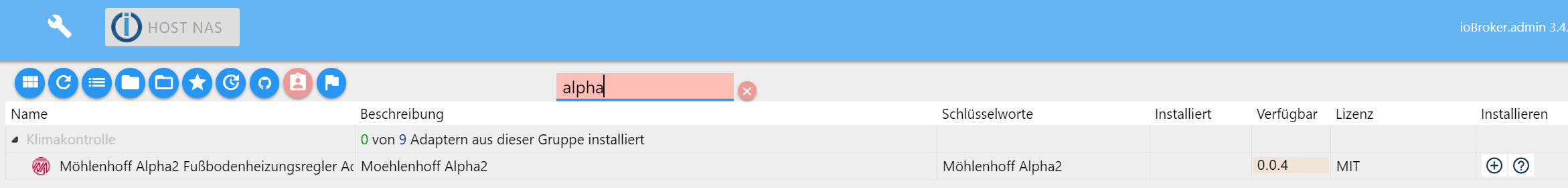

            Gerne, der Adapter ist in der latest repo zu testen verfügbar. Bitte stelle dazu deine Repo (Verwahrungsorte) auf folgende URL um und aktualisiere deine Adapter Liste: http://download.iobroker.net/sources-dist.json
            Du findest dann den Adapter unter "Alpha2".
            Melde dich einfach, wenn etwas nicht funktioniert oder gerne auch, wenn es funktioniert 😉
            Oder wenn dir etwas fehlt.
            Gruß Eisbaeeer
