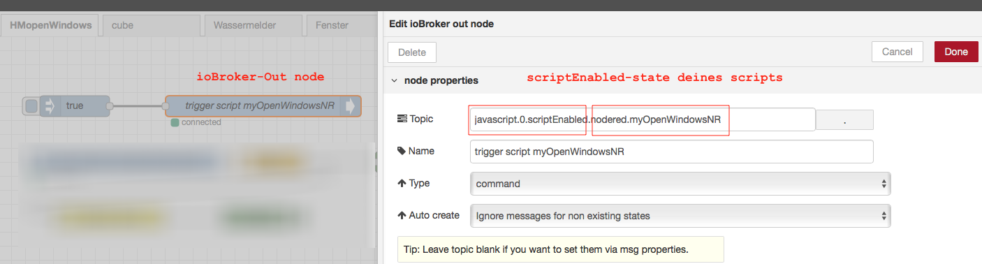

      Ich möchte ein Script, das mit Blockly erstellt wird mit Node-red starten.
      Geht das, und wenn ja wie?
      Was muss das Blockly als Trigger haben und welches node muss was senden?
        rewenode last edited by
        Dazu nimmst du den ioBroker-Out node und triggerst den scriptEnabled-state deines scripts.
