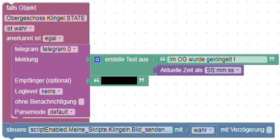

      Blockly Script:

        Der Befehl sollte innerhalb des Triggers stattfinden. 🙂
        Also den einzelnen Block direkt unter den Telegram Block setzen

          Hallo Cruunnerr,
          danke für den Tip, aber auch im Triggerbereich wird der JS-Script nicht gestartet ! :evil:
          Jetzt bleibt auch der log ohne jeglichen Eintrag.
          Noch weitere Ideen ?
          Gruß Newi

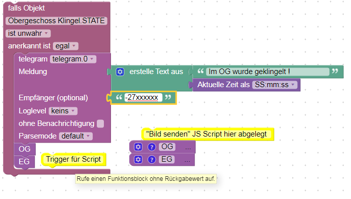

                  also die Idee von Enrico mit der "Javascript Funktion" scheint bestens geklappt zu haben.
                  Ich häng den jetzigen Blockly der läuft mal dran, für diejenigen die es interessiert.
                  Danke Enrico ! …und natürlich auch allen anderen. 😉
