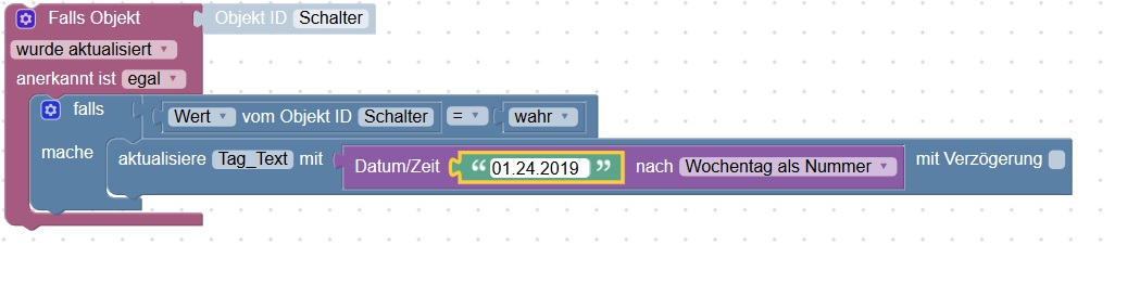

      Ich brauch' mal wieder Nachhilfe.
      Warum funktioniert das nicht?:
      Das aktuelle Datum alleine wird sauber angesagt.

              Sorry, habe ich vielleicht nicht eindeutig genug gesagt:
              Das Triggern ist nicht das Problem. Die Konvertierung geht nicht. Der violette Teil im Screenshot.
              Stelle ich da statt der Konvertierung nur das aktuelle Datum rein, wird es sauber angesagt.
              So wie gezeigt kommt eine Latte an Fehlermeldungen ins Log:

                    @hmanfred:
                    Das Triggern ist nicht das Problem. Die Konvertierung geht nicht. Der violette Teil im Screenshot. `

                      Jetzt muss ich doch etwas weiter ausholen:
                      Es gibt ein Objekt, das ein bestimmtes (veränderbares) Datum mit Uhrzeit enthält. Konkret ist es der Beginn einer Wetterwarnung. Inhalt (Beispiel): "26.01.2019 18:00".
                      Das soll zu "Sam" (oder meinetwegen "Sat") werden.
                      Damit keiner sagt "Wer weiss, welches Format dieses komische Objekt hat. Vielleicht liegt dein Problem daran." habe ich die Funktion "Aktuelles Datum" aus dem Baukasten für meinen Eingangspost genommen.
                      Also noch mal:
                      warum geht weder das eine noch das andere?:
                      Und damit hier nun nicht jemand sagt: "Warum um Himmels Willen willst du "Sam" auf einem Sprachausgabegerät ausgeben?":
                      Nein, das will ich nicht wirklich. Ich will "Sam" in ein neues Objekt schreiben. Zum Testen ist es aber ganz praktisch, Ergebnisse auf dem Google Home Mini auf meinem Schreibtisch auszugeben. Das erspart einige Kontroll-Mausklicks. 😉
                        Ich befürchte, dass das mit Blockly nicht funktioniert. Vielleicht kann dir @paul53 weiterhelfen, der kann sehr gut mit javascript! 😄

                                Und dieses Element - dachte ich - macht das:
                                Das leere Puzzleteil darin suggeriert, dass ich da ein beliebiges Datum als Input definieren kann.
                                Reduzieren wird mal das Thema auf die Frage:
                                Wie kann ich dieses Objekt einsetzen? (Funktionierendes Beispiel)

                                      hmanfred last edited by
                                      Okay, hab's jetzt auch mal so getestet.
                                      Input muss im Format "MM DD YYY" sein.
                                      Output als Text geht gar nicht. Nur DD, MM, YY und YYYY als Zahl.
                                      Müsste also den Input erst mal umformatieren und die Zahl als Output dann nochmal explizit in Text umwandeln. Puh… 😞
                                      Jetzt wäre es mal interessant, zu erfahren, ob das nur in Blockly so ist.
