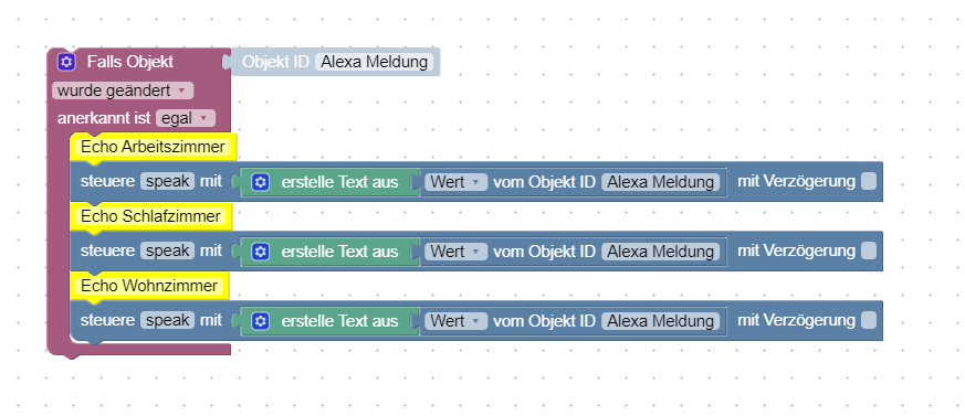

      Guten Abend,
      bin gerade dabei einige Datenpunkte per Text über Alexa auszugeben. Das klappt auch ganz gut.
      Ich möchte jetzt nur noch in meinem Script, das so haben das vorher die Lautstärke geprüft wird und diese dann geändert wird auf einen festen Wert.
      Es ist mir klar das es eine, WENN DANN Verknüpfung ist, aber ich komme mit Blockly noch nicht so klar.
      Mein vorhaben ist eigentlich WENN Lautstärke anders ist, dann 50%, SONST nichts machen und dann den Text ausgeben.

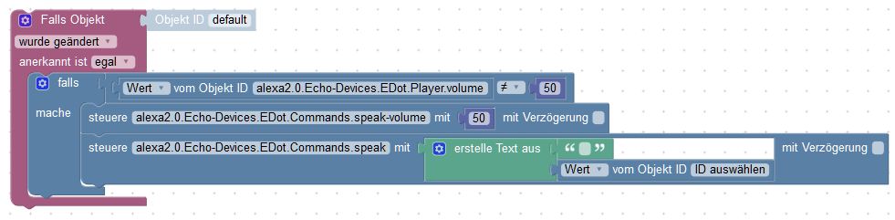

        probiere es so sollte gehen
        Gruß Michael
