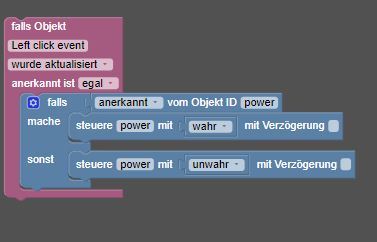

      Hi, ich habe leider keine direkte Lösung gefunden und mir fehlt noch das Logik-Verständnis…
      Ich möchte den Aqara Wandschalter, der ja von True auf False wechselt mit einer Logikschaltung in Blockly zusammenschrauben.
      Gesteuert werden soll das Objekt Yeelight Power Switch On oder Off(oder eine Routine) wenn man den Schalter drückt, eben halt der Status der gerade nicht anliegt..
      Kann hier mal jemand drüber schauen und vielleicht ein Wort dazu verlieren? Danke...
      ` > <xml 1999/xmlns="<URL url=" http:/www.w3.org/xhtml"="">http://www.w3.org/1999/xhtml">
      <block type="on" id="|=hlNxvm0TXlNLEVsT|@" x="-1862" y="-212"><field name="OID">zigbee.0.00158d0002c41348.left_click</field>
      <statement name="STATEMENT"><block type="controls_if" id="`!*B3R:Yr;]OknH~WC5-"><mutation else="1"></mutation>
      <value name="IF0"><block type="get_value" id="yl~yEWnlVMv(0%IpnnCL"><field name="ATTR">ack</field>
      <field name="OID">yeelight-2.0.Wohnzimmer_Decke.control.power</field></block></value>
      <statement name="DO0"><block type="control" id="?Pr(Ul1;/fKO(y!y=#;7"><mutation delay_input="false"></mutation>
      <value name="VALUE"><block type="logic_boolean" id="y.igRc`;a9%b3qGZm.:t"><field name="BOOL">TRUE</field></block></value></block></statement>
      <statement name="ELSE"><block type="control" id="ZX+LEYC!e7Cn}@kXurP|"><mutation delay_input="false"></mutation>
      <value name="VALUE"><block type="logic_boolean" id="yKUck@:bK?.8mF~;5HH-"><field name="BOOL">FALSE</field></block></value></block></statement></block></statement></block></xml> `

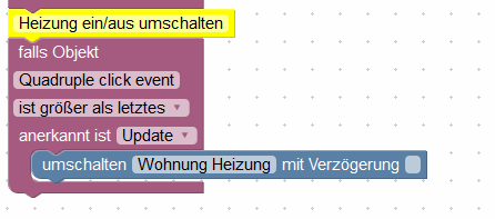

            Wow, du hattest recht, hätte ich nicht gedacht…ist das der richtige Weg oder kann ich nach der Logik auch skalieren.
            Die andere Lösung hatte nicht funktioniert.
            • flendorianer
              flendorianer last edited by
              Für alle die es interessiert…
              > <block 1999/xmlns="<URL url=" http:/www.w3.org/xhtml"="">http://www.w3.org/1999/xhtml" type="on" id="zLtYZR:2#{8O1oQt+r(" x="-337.08594512939464" y="-887">
              <field name="CONDITION">gt</field>
              <field name="ACK_CONDITION">true</field>
              <statement name="STATEMENT"><block type="toggle" id="(h~LZI_#Rt#z2:]orZ19"><mutation delay_input="false"></mutation>
              <field name="WITH_DELAY">FALSE</field></block></statement></block> `
