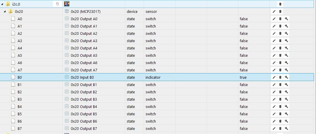

      Ich habe Taster an den Wänden welche mit 12V über einen Spannungsteiler an einen i2c GPIO gehen und Somit den Tasten Druck an Iobroker übergeben.
      Somit habe ich aber nur einen wert vom Taster.

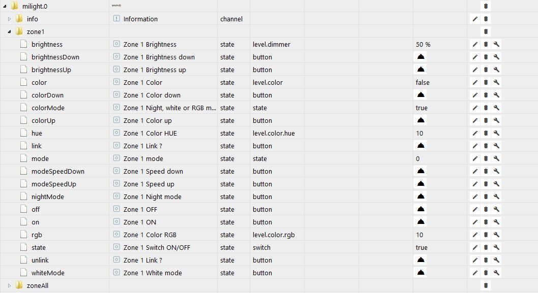

      Ich habe das Script aus dem Beitrag viewtopic.php?t=13868 soweit angepasst das wenn ich den Taster gedrückt halte der Brightnes wert meiner Milight Einbeuleuchte anfängt hoch bzw runter zu laufen.
      Lass ich den Taster jetzt los läuft der dimmer weiter bis ich ihn wieder festhalte.
      Hat irgendwer eine Idee ob es mit Javascript oder Blockly möglich ist beiudes zu realisieren?
      Sprich Taster für max 1500 ms gedrückt = An oder Aus (Wechselfunktion habe ich mit einem Blockly Script hinbekommen)
      Taster für länger als 1500ms gerdrückthalten dimmer in 5% schritten bis 100% und wieder auf 0% und wieder auf 100% ect pp. bis der Taster losgelasen wird?
      Hier mal noch die datenpunkte die ich anspreche.
      B0 wäre der Taster gezeigter zustand ist "nicht gedrückt"
