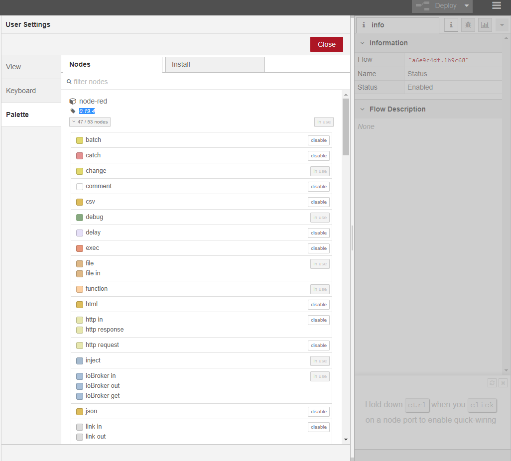

        • O
          ossilampe last edited by
          danke für die Antwort, aber diese ioBroker nodes sind bei mir gar nicht drin also nicht installiert.
