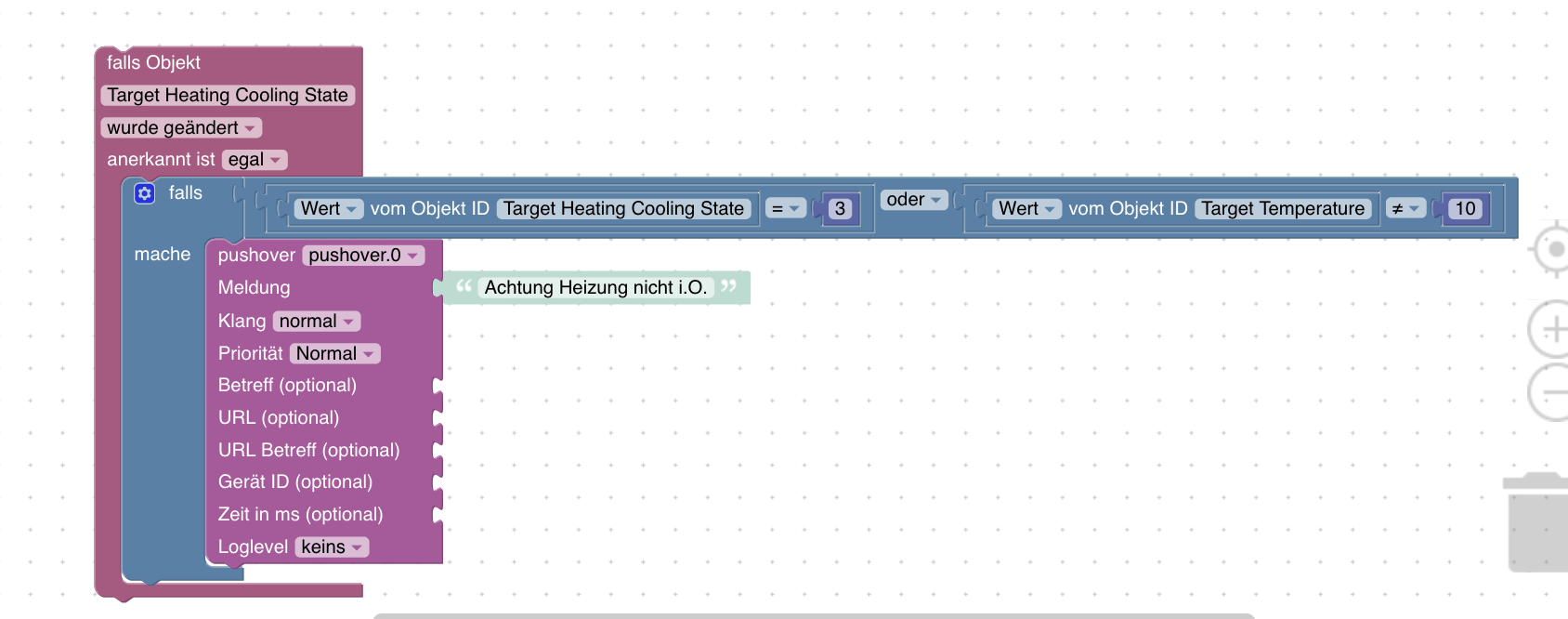

      ich versuche gerade mit Blockly zwei Werte von verschiedenen States zu überprüfen. Wenn diese nicht gleich sind, soll mir eine Meldung per Pushover ausgegeben werden.
      Folgend mein bisheriges Konstrukt, was mir zwar eine Meldung gibt, wenn der erste Aktor die Bedingung erfüllt, aber nicht in Zusammenhanhg mit dem nicht erfüllten Wert des zeitwn Aktors.
      Hat jemand einen Tipp?

        ich verstehe zwar nicht genau was Du machen willst, aber Dein Blockly gibt eine Meldung wenn die erste oder die zweite Bedingung erfüllt ist…
        Ansonsten musst Du das Blockly so bauen...wenn der Wert eins gleich drei und Wert zwei ungleich zehn dann löse aus...
        Dann wird nur ausgelöst wenn beide Werte zutreffen.

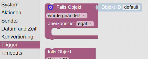

          Ich denke du möchtest auch eine Info wen sich "Target_Temperatur" ändert.
          Dann solltest du den Trigger nehmen bei dem du mehr als eine Trigger Quelle einstellen kannst.
          Mit einem Klick auf das Zahnrad bekommst du einen zweiten Trigger.
