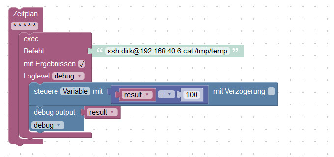

      Hallo an Alle,
      ich muss nun doch nochmal hier nachfragen (habe den Thread herausgelöst und nun separat hier gepostet), da ich den einen Wert einfach nicht ausgelesen bekommen obwohl es auf der Konsole einwandfrei klappt !

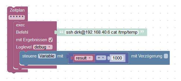

      In Blockly habe ich per exec Befehl auf einem anderen Rechner die Temperatur abgefrgat (private key erstellt).
      Der Einfachheit halber habe ich eine Datei in /tmp abgelegt um diese zu lesen. Anbei Screenshots - vielleicht hat einer eine Idee warum es nicht klappt per Blockly aber per console schon (der Wert bleibt NULL):
        paul53 last edited by
        Du solltest einen Debug-Block für result einfügen, um zu sehen, was zurück kommt. Wird ein richtiger Log-Eintrag erzeugt, dann liegt result als String vor und muss erst in eine Zahl gewandelt werden, um damit rechnen zu können.

          Ich hoffe ich habe den debug Block richtig eingefügt:
            1. Den Loglevel bei exec solltest Du auf keins stellen.
            2. Den Loglevel bei debug output solltest Du auf info stellen.
            3. Poste bitte den Javascript-Code (Zeige Code) ohne die letzte Zeile in Code tags, damit man sieht, welches Statement die Warnung erzeugt.

              Habe die Loglevel mal umgestellt. Hier der Code aus dem Blockly:
              var result;
              schedule("* * * * *", function () {
                exec('ssh dirk@192.168.40.6 cat /tmp/temp', function (error, result, stderr) {
                    setState("javascript.0.scriptEnabled.UserDefined.Tests.Variable"/*Variable*/, (result / 100));
                  console.log(result);

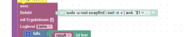

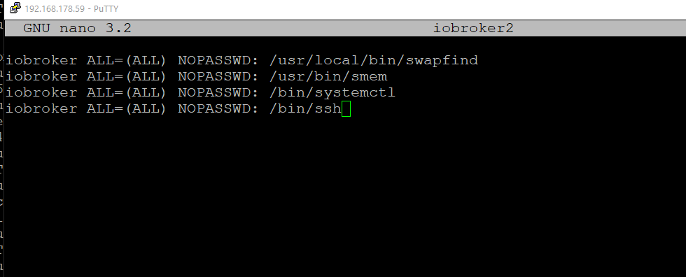

                                      wenn das fixer script gelaufen ist, muss man mit sudo arbeiten, damit z.b. ein exec() befehl läuft (indem ein ssh befehl ist) - damit das funktioniert muss im ordner /etc/sudoers.d ein neues file angelegt werden - name ist egal - und dies sieht dann folgendermaßen aus:
                                      damit lassen sich dann die befehle richtig ausführen
                                      will man etwas mit root direkt im exec-blockly ausführen: sudo -u root .......
                                      beispiel:

                                        Nur solche Befehle, die root-Rechte benötigen. Und dann bitte auch nur die Befehle die tatsächlich benötigt werden und nicht alles mögliche. swapfind ist für ssh z.B. nicht nötig 😉
                                        Für SSH ist es tatsächlich unnötig, da man prima wie oben geschrieben auch mit verminderten Rechten SSH-Befehle absetzen kann.

                                          swapfind ist ein bash datei - die alle laufenden processe als tabelle in die vis bringt - ohne root geht da garnichts
                                          ssh - habe ich nicht getestet - da hast du wohl recht - um auf andere server zuzugreifen nutze ich auch bashscripts (kommt noch von früher - nutzen sshpass) - diese können tatsächlich ohne sudo oder root laufen
