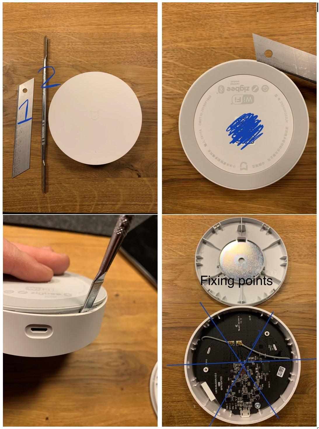

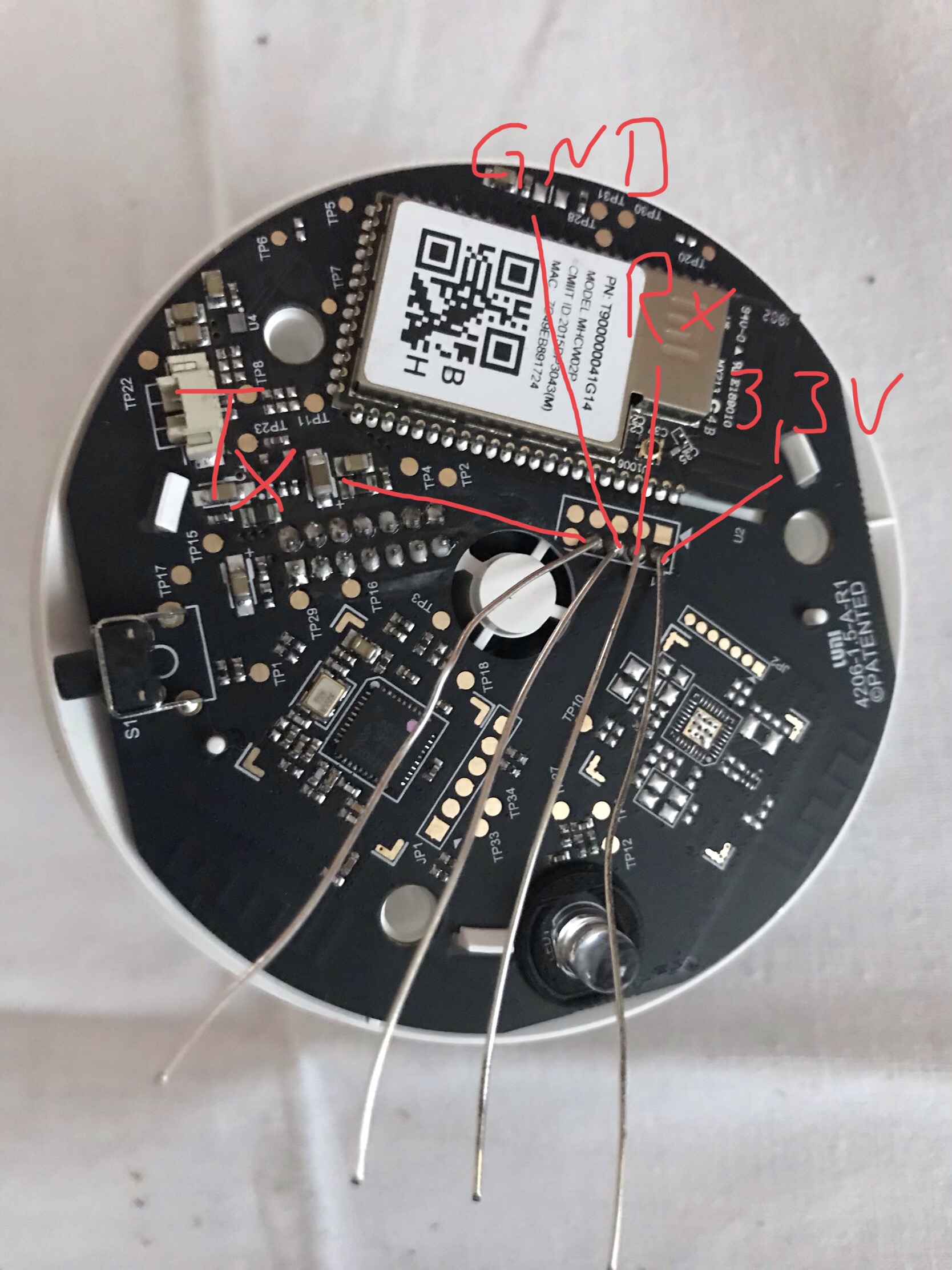

      Angefangen beim aufschrauben, da musste ich mir erstmal das passende Werkzeug bestellen - FTDI musste ich auch erstmal bestellen - dann sind das noch die ersten Versuche die ich auf dieser Materie starte, also total ungeübt^^
      Aber jetzt hat es ja geklappt und Übung macht den Meister 😄

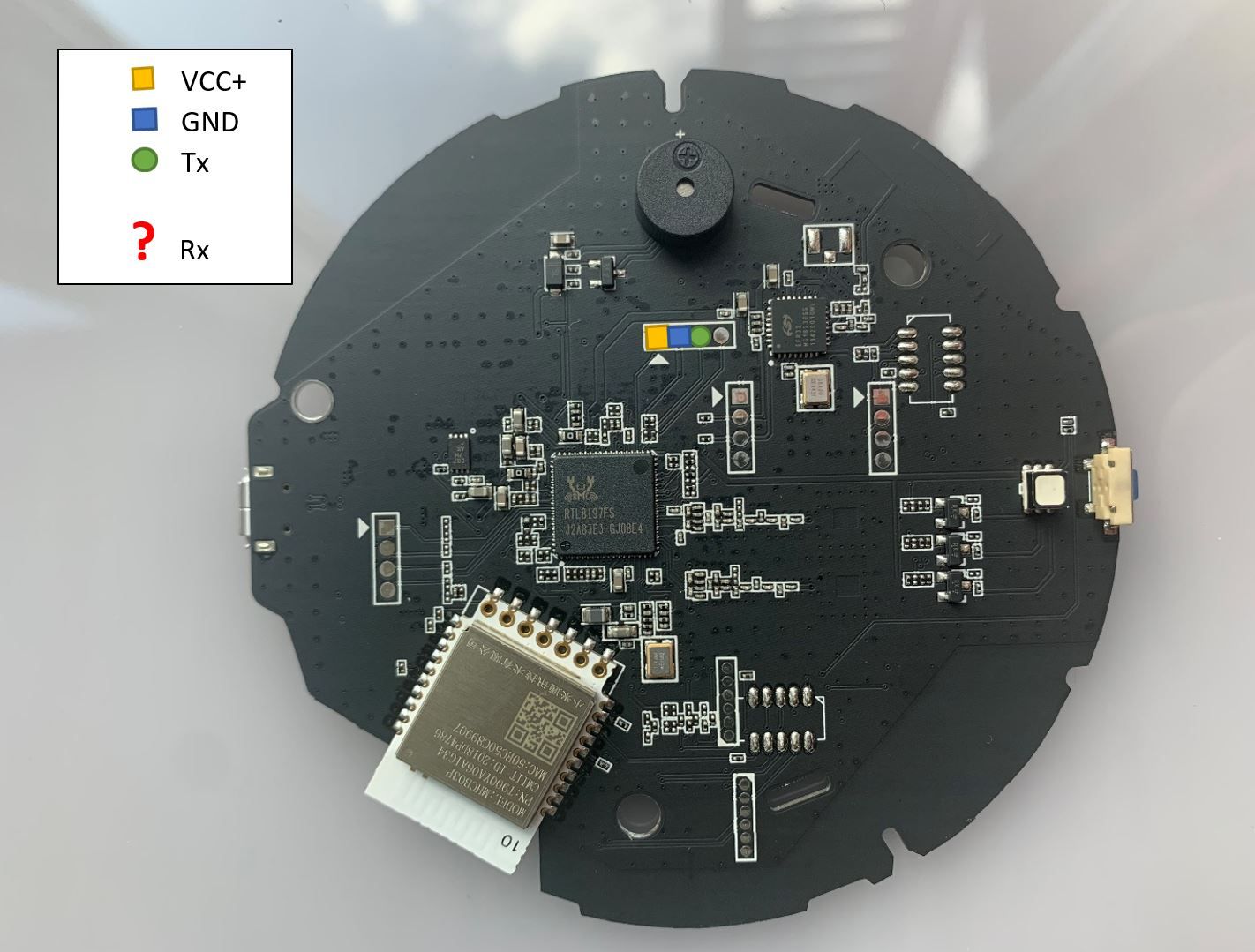

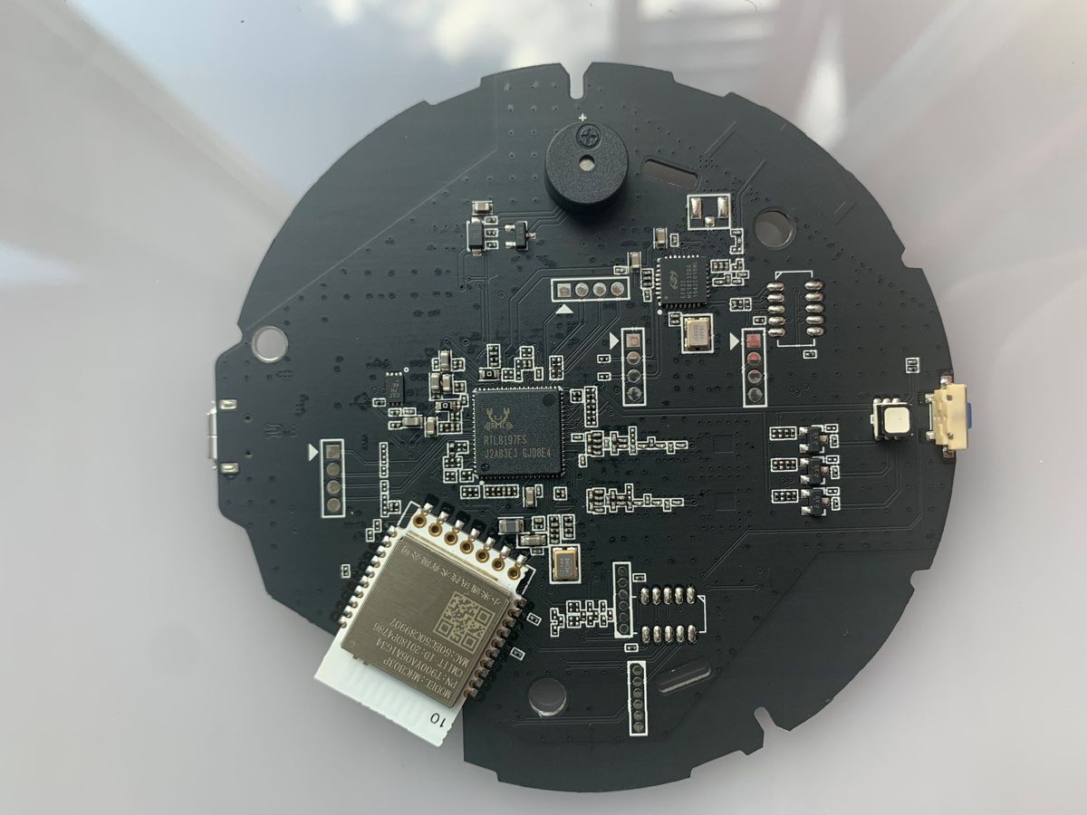

        Hallo, ich stehe vor folgendem Problem, ich hoffe es ist nur eine Kleinigkeit und auf meine absolute Unkenntnis zurückzuführen! Ich schaffe es meinen CP2102 mit dem Serial zu verbinden Putty gibt mir auch die u.a. Meldung, aber ich schaffe es nicht den Befehl "psm-set network.open_pf 3" einzugeben. Putty reagiert nicht auf meine Tastatur, woran kann das liegen? Copy und Paste geht auch leider nicht.
        Wäre über jeden Hinweis dankbar!

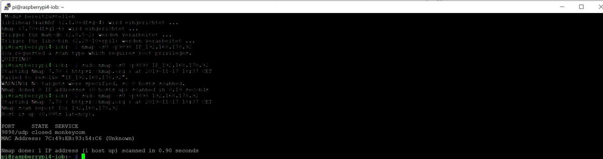

                  also ich hab den befehl abgeschickt. Klappt auch erst bleibt in "3"
                  Jedoch bleibt der Adapter Gelb ... er hat früher dort so funktioniert hmmm
                  root@iobroker:/opt/iobroker# sudo nmap -sU -p9898 192.168.2.29
                  Starting Nmap 7.40 ( https://nmap.org ) at 2019-10-26 12:21 CEST
                  Nmap scan report for lumi-gateway-v3_miio131864133.localdomain (192.168.2.29)
                  Host is up (0.0032s latency).
                  PORT     STATE         SERVICE
                  9898/udp open|filtered monkeycom
                  MAC Address: 04:CF:8C:8F:85:73 (Unknown)
                  Nmap done: 1 IP address (1 host up) scanned in 1.23 seconds
                    A Former User @ChrisXY last edited by
                    @ChrisXY ist der Port jetzt offen? ( Nmap ??)
                    • C
                      ja ist offen .. also hab mal debug eingestellt dann gehts .. sobald ich mal den Adapter Pause mache ist der danach wieder Gelb. Wie Lotto mal gehts mal nicht.

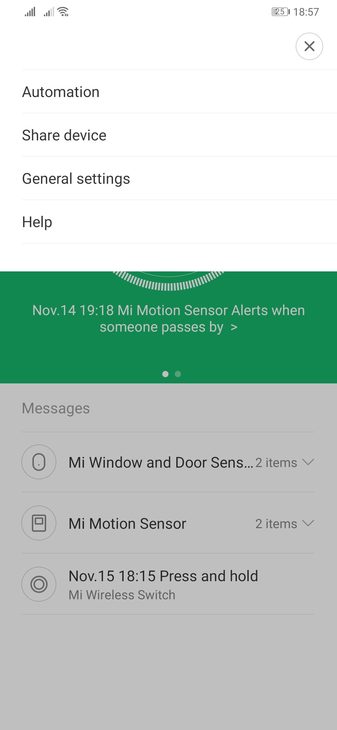

                            technodj23 last edited by
                            Moin. Ich lese hier immer etwas von LAN Modus aktivieren oder neuen Key erzeugen lassen in der App. Wo kann ich das machen? Bei mir gibt es diese Punkte in der App nicht. Token habe ich schon ausgelesen, ist das der Key?
                              amsernat @technodj23 last edited by
                              @technodj23 sagte in Xiaomi Mi Gateway V3 Workaround für gelben miHome-Adapter:
                              Bild Text
                              https://github.com/ioBroker/ioBroker.mihome/blob/master/README.md
                                technodj23 @amsernat last edited by
                                @amsernat bei mir gibt es kein About Punkt in der App. Ich kann da nichts einstellen 😔
                                  A Former User @technodj23 last edited by
                                  Hmm du gehst in der App auf das Gateway, dann oben rechts die drei Punkte, da ist dann about..
                                    technodj23 @Guest last edited by
                                    @ilovegym About gibt es bei mir nicht! Liegt wahrscheinlich daran dass ich die neue Firmware aufs Gateway installiert habe.
                                    ? Negalein 2 Replies Last reply Reply Quote 0
                                      Nein, der Punkt about ist unabhängig von der Firmware ...
                                      Welches Gateway und welche App verwendest du denn? Server auf China eingestellt?
                                      • Negalein
                                        Negalein Global Moderator @technodj23 last edited by
                                        Zeig mal ein paar Screenshots.
                                        Ich hab erst heute wieder ein Mijia-Gateway erfolgreich in Betrieb genommen.
                                          technodj23 last edited by technodj23
                                          Tja, muss wohl löten.
                                          Ausserdem wenn ich auf China stelle findet Er das Gateway nicht. Ist die EU Version.
                                            Und so sieht es aus wenn ich auf die drei Punkte gehe.
                                            520
                                            54
                                            219
                                            37741
