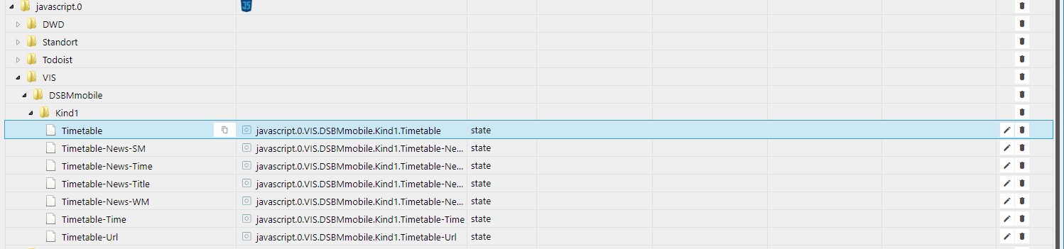

      Davor sollten entsprechende Datenpunkte angelegt werden:
      javascript.0.VIS.DSBMmobile.Kind1.Timetable
      javascript.0.VIS.DSBMmobile.Kind1.Timetable-Time
      javascript.0.VIS.DSBMmobile.Kind1.Timetable-Url
      javascript.0.VIS.DSBMmobile.Kind1.Timetable-News-Title
      javascript.0.VIS.DSBMmobile.Kind1.Timetable-News-Time
      javascript.0.VIS.DSBMmobile.Kind1.Timetable-News-SM
      javascript.0.VIS.DSBMmobile.Kind1.Timetable-News-WM
      und das gleiche für Kinder 2 bis n.

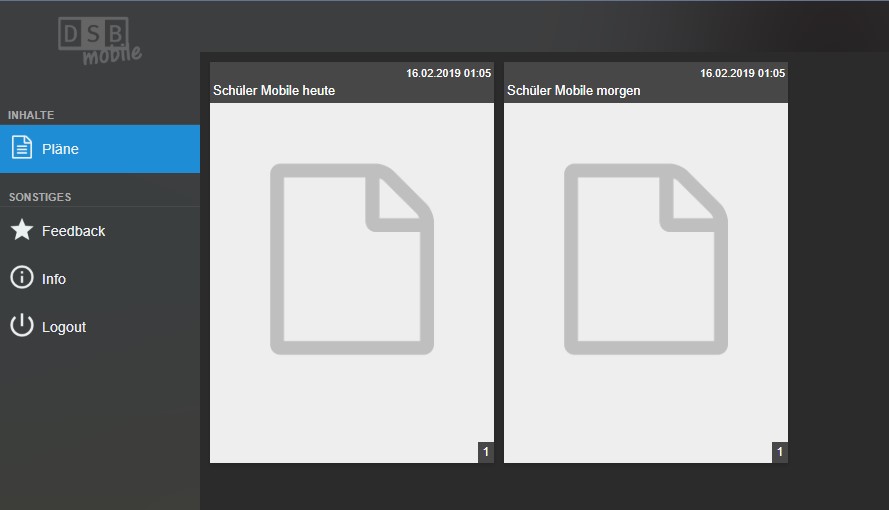

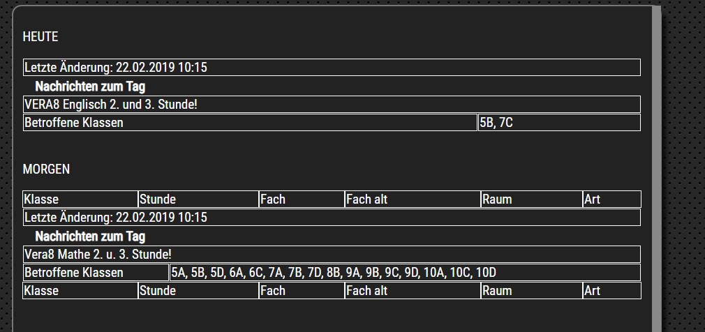

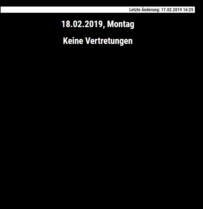

            Das sind die Pläne die es auszulesen gibt: (falls das Wichtig wäre)
            Nochmals, vielen Dank für die Hilfe.

                Brunoz last edited by
                Hallo a200,
                erstmal herzlichen Dank für die ganze Arbeit.
                Funktioniert soweit, das das Script - Daten (html) in einen Datenpunkt einträgt. Leider zeigt mir der Datenpunkt folgendes an:
                Aber, anzeigen sollte es:
                Für den morgigen Tag, 19.02.2019 sind laut der App wirklich noch keine Vertretungen hinterlegt.
                Kann man den Code auch so umschreiben, das er die Daten für beide Tage abholt? (Heute und morgen)
                Den HTML Code würde ich dir per Chat zusenden.
                Gruß und nochmals vielen Dank für die Hilfe.
                Claudio

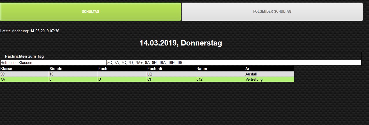

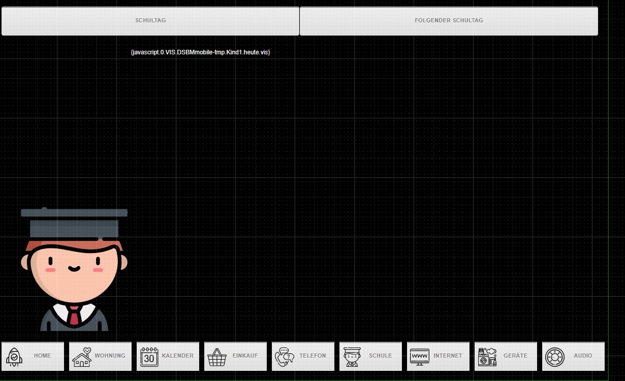

                                Die Übernahme in den Datenpunkt VIS hat funktioniert!
                                Wie binde ich das in meine VIS ein?
                                a200 2 Replies Last reply Reply Quote 0
                                • a200
                                  a200 @Brunoz last edited by a200
                                  @Brunoz sagte in DSB - Abrage:
                                  Erstelle ein HTML-Objekt. Als Inhalt kannst du den Datenpunkt in {} setzen.
                                  also z.B.
                                  {javascript.0.VIS.DSBMmobile-tmp.Kind1.heute.vis}
                                  <table>
                                  <tr><td>Stand:</td><td>{javascript.0.VIS.DSBMmobile-tmp.Kind1.heute.Time}</td></tr>
                                  <tr><td>Abruf:</td><td>{javascript.0.VIS.DSBMmobile-tmp.Kind1.heute.vis.ts;date(DD.MM.YYYY hh:mm)}</td></tr>
                                  </table>
                                  <table>
                                  <tr><td>Stand:</td><td>{javascript.0.VIS.DSBMmobile-tmp.Kind1.morgen.Time}</td></tr>
                                  <tr><td>Abruf:</td><td>{javascript.0.VIS.DSBMmobile-tmp.Kind1.morgen.vis.ts;date(DD.MM.YYYY hh:mm)}</td></tr>
                                  </table>
                                  die Schriftart, -farbe, -größe kannst du im VIS konfigurieren.
                                  versuche das mal und wir schauen ob wir noch was optimieren können.

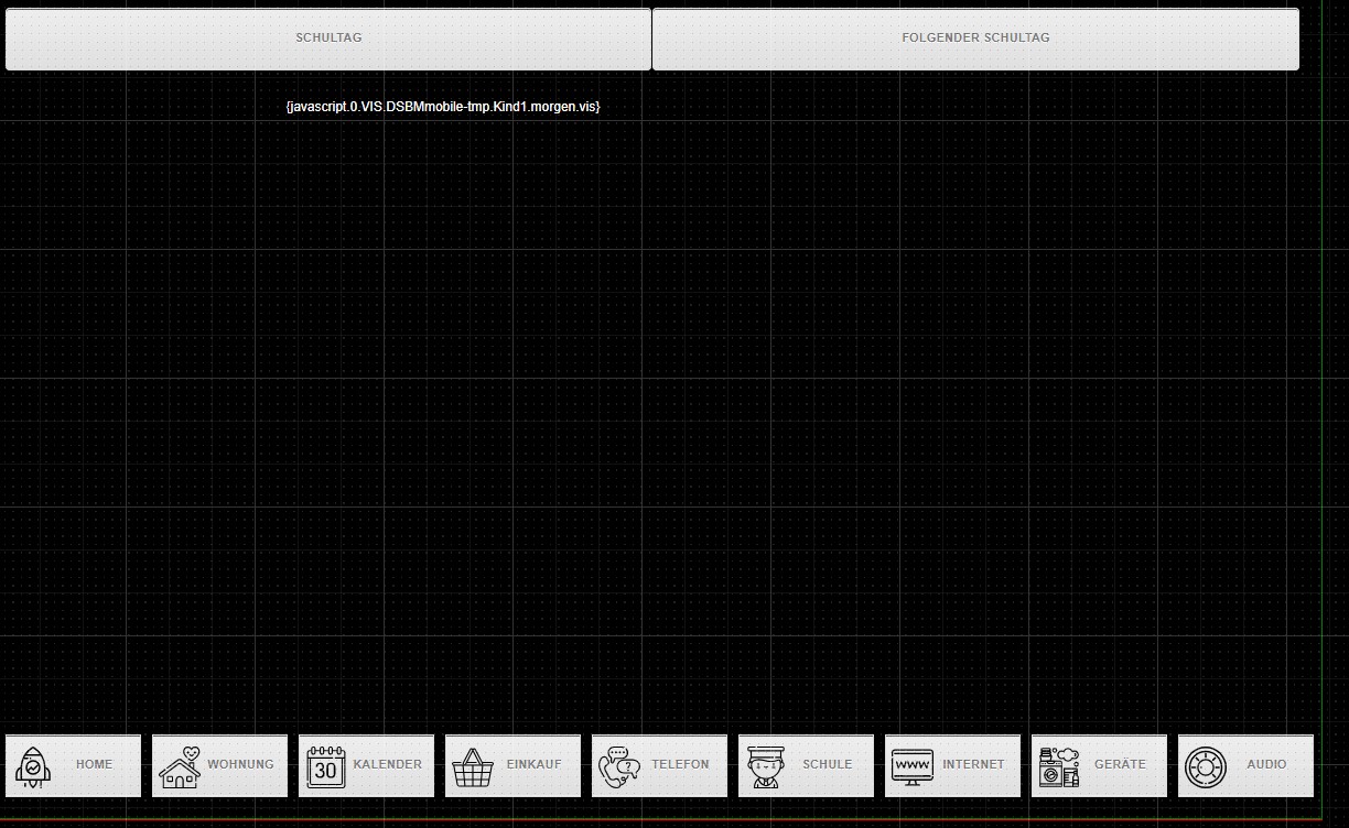

                                      Hallo a200,
                                      also es klappt schon ganz gut. Habe den HTML-Code nur leicht geändert, weil ich sonst den Überblick verloren hätte.
                                      <p>HEUTE</p>
                                      <br>
                                      <p>MORGEN<P>
                                      {javascript.0.VIS.DSBMmobile-tmp.Kind1.morgen.vis}
                                      Die Tabelle von "heute" wird bei "morgen" angezeigt, wenn ich das richtig sehe.
                                      Und, kann ich auch zwei Klassen angeben? Meine zwei Jungs, gehen in unterschiedliche Klasse. Muss ich den obigen Script einfach zweimal mit unterschiedlichen Klassen laufen lassen?
                                      Claudio
                                      a200 1 Reply Last reply Reply Quote 0
                                      • a200
                                        @Brunoz
                                        1. nimm die aktuelle Version. Dort sind Korrekturen und automatische Abfrage eingebaut worden
                                        2. Wenn die Jungs in die gleiche Schule gehen, dann trage einfach die Logindaten doppelt ein.

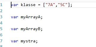

                                        3. Skript 2 bitte anpassen:
                                        var klasse = ["8A","5C"];
                                        var myArrayA;
                                        var myArrayB;
                                        var mystra;
                                        var bid;
                                        var kid
                                        const TT = $('state[state.id=javascript.0.VIS.DSBMmobile-tmp.Kind*.Timetable]').each(function(id) {
                                             on({id: id, change: "ne"}, function (obj) {
                                                kid = id.replace("javascript.0.VIS.DSBMmobile-tmp.Kind", "").charAt(0);
                                                myArrayA = [];
                                                myArrayB = [];
                                                mystra = getState(id).val;
                                                mystra = mystra.replace(/<table/gi, "\n<table");
                                                mystra = mystra.replace(/<tr/gi, "\n<tr");
                                                mystra = mystra.replace(/<\/body>/gi, "\n<\/body>");
                                                mystra = mystra.replace(/<\/table/gi, "\n<\/table");
                                                myArrayA = mystra.split("\n");
                                                myArrayA.forEach(function (element) {
                                                    if(element.startsWith("<table") || element.startsWith("<tr") || element.startsWith("<\/table")) {
                                                        myArrayB.push(element);
                                                myArrayA = [];
                                                scharf = true;
                                                myArrayB.forEach(function (element) {
                                                    if(element.startsWith("<tr class=\"head\">")) {
                                                        scharf = false;
                                                        myArrayA.push(element);
                                                        if(scharf || element.includes(klasse[kid-1]) || element.includes("<\/table") ) myArrayA.push(element);
                                                mystra = "";
                                                    mystra += element + "\n";
                                                bid = id.replace(/\.Timetable/gi, "\.vis");
                                                setState(bid, mystra);

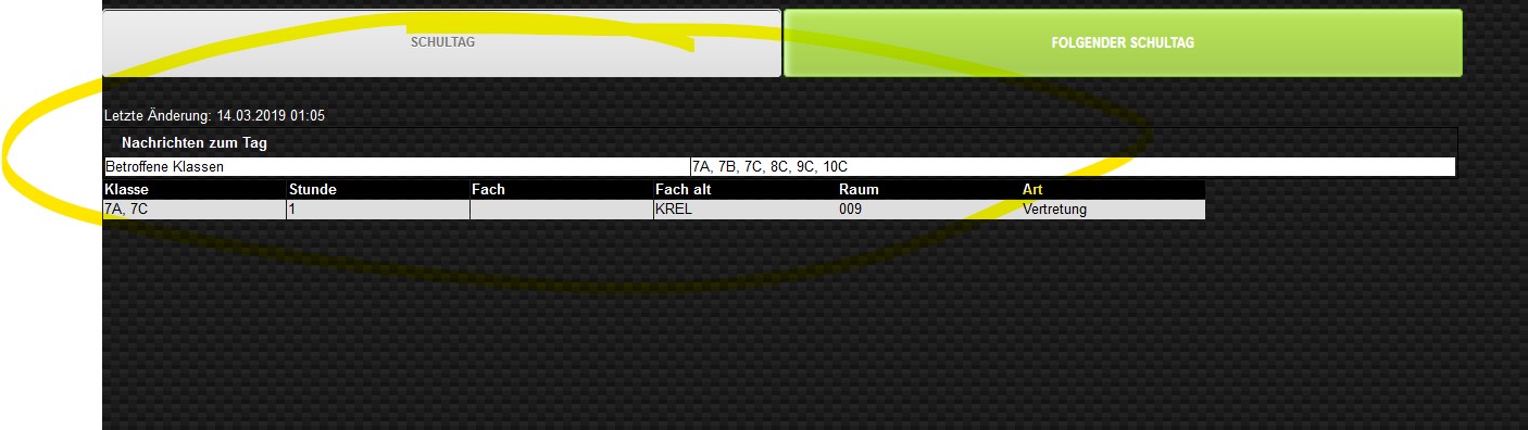

                                          Hallo a200,

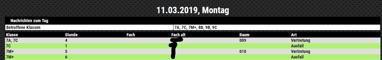

                                          sorry, das ich mich erst heute melde.
                                          Wie Sie sehen können, werden die Daten nicht korrekt angezeigt. (1. Bild)
                                          Im meinem Falle reicht mir die Darstellung aber wie auf dem 3. Bild.
                                          Das ist schon so wie ich es mir erhofft hatte.
                                          Vielen Dank für die Arbeit.
                                          Claudio

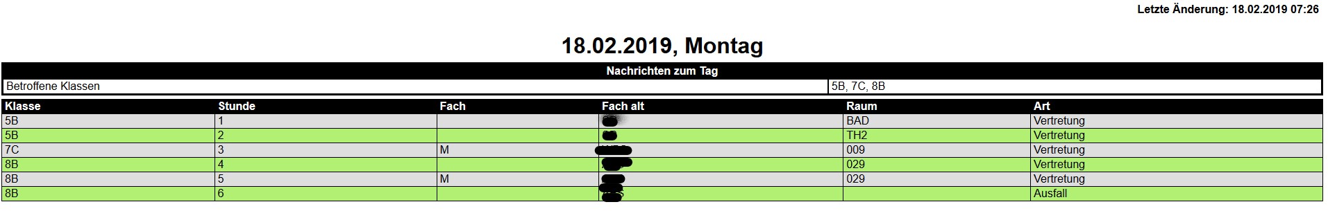

                                            @Brunoz
                                            hi,
                                            kannst du mir bitte die die HTML-Datei aus dem *.Timetable Datenpunkt der Klasse, die nihct richtig angezeigt wird. Ich muss den Code analysieren.
