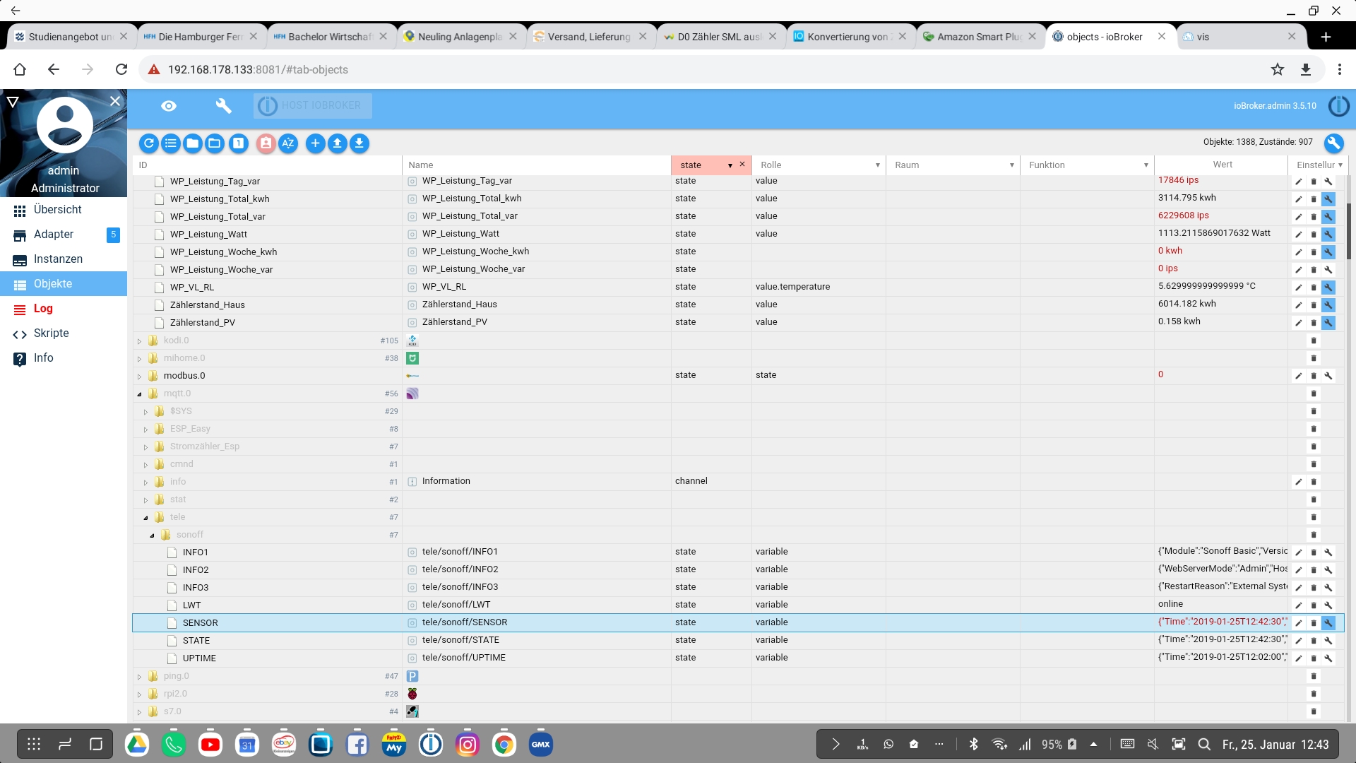

                        • a200
                          a200 last edited by
                          Du hast ZaehlerstandDP falsch definiert erstmal " und dann '
                          einfach "javascript.0.Zählerstand_Haus" ohne die ' und Kommentare!
                          oder noch einfacher:
                          setState("javascript.0.Zählerstand_Haus", b, true);
                          alternativ;
                          setState("javascript.0.Zählerstand_Haus", parseFloat(b), true);
                          Dann wird die Variable b nach Float umgewandelt, bevor sie geschrieben wird.

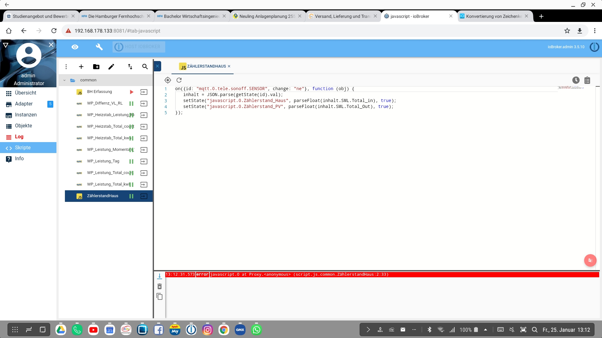

                                • a200
                                  a200 last edited by
                                  nein, wird nicht aktualisiert.
                                  dafür musste du folgendes eintragen:
                                  on({id: "mqtt.0.tele.sonoff.SENSOR", change: "ne"}, function (obj) {
                                  	inhalt = JSON.parse(getState(id).val);
                                  	setState("javascript.0.Zählerstand_Haus", parseFloat(inhalt.SML.Total_in), true);
                                  jetzt wird, bei der Änderung des "mqtt.0.tele.sonoff.SENSOR" der Datenpunkt ausgelesen, verarbeitet und der Total_in Wert wird in "javascript.0.Zählerstand_Haus" geschrieben.
                                  Ist das das, was du willst?

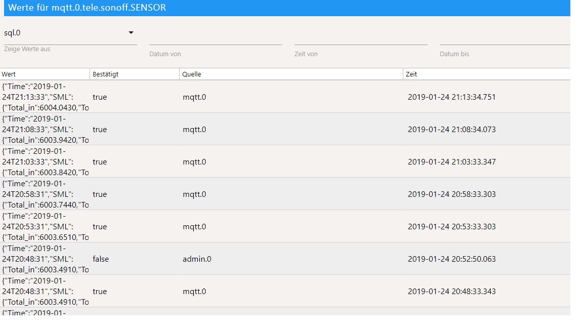

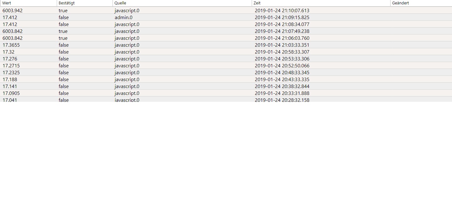

                                      • a200
                                        a200 last edited by
                                        hast du noch eine Quelle, die da rein schreibt. wie man sieht sind die "fremden" Einträge mit Ack False, während unsere true sind.
                                        Die Quelle ist javascript, Also denke ich, dass du noch ein Skript am Laufen hast, das dir dort die Werte einfügt. Prüfe das mal.
                                        bis morgen.
                                        ps. kann es sein, dass in dem mqtt-Objekt mehrere Einträge mit "Total_in" gibt. Dann musst du [0] einfügen.
                                        setState("javascript.0.Zählerstand_Haus", parseFloat(inhalt.SML.Total_in[0]), true);
                                        oder mehrere SML Blöcke, dann;
                                        setState("javascript.0.Zählerstand_Haus", parseFloat(inhalt.SML[0].Total_in), true);
                                        Schick mir den gesamten Inhalt des MQTT-Datenpunktes.
                                            leider wird aes immer nur einmal abgearbeitet… nur wenn ich das script neu starte.
                                            mach folgendes:
                                               setState("javascript.0.Zählerstand_PV", parseFloat(inhalt.SML.Total_Out), true);
                                            mehr brauchst du nicht. Mit deinem Skript hast du die beide Werte mehrmals in den Datenpunkt geschrieben. Wenn das nicht hilft, dann brauche ich einen kompletten Eintrag aus mqtt.0.tele.sonoff.SENSOR um die Datenstruktur zu sehen.
