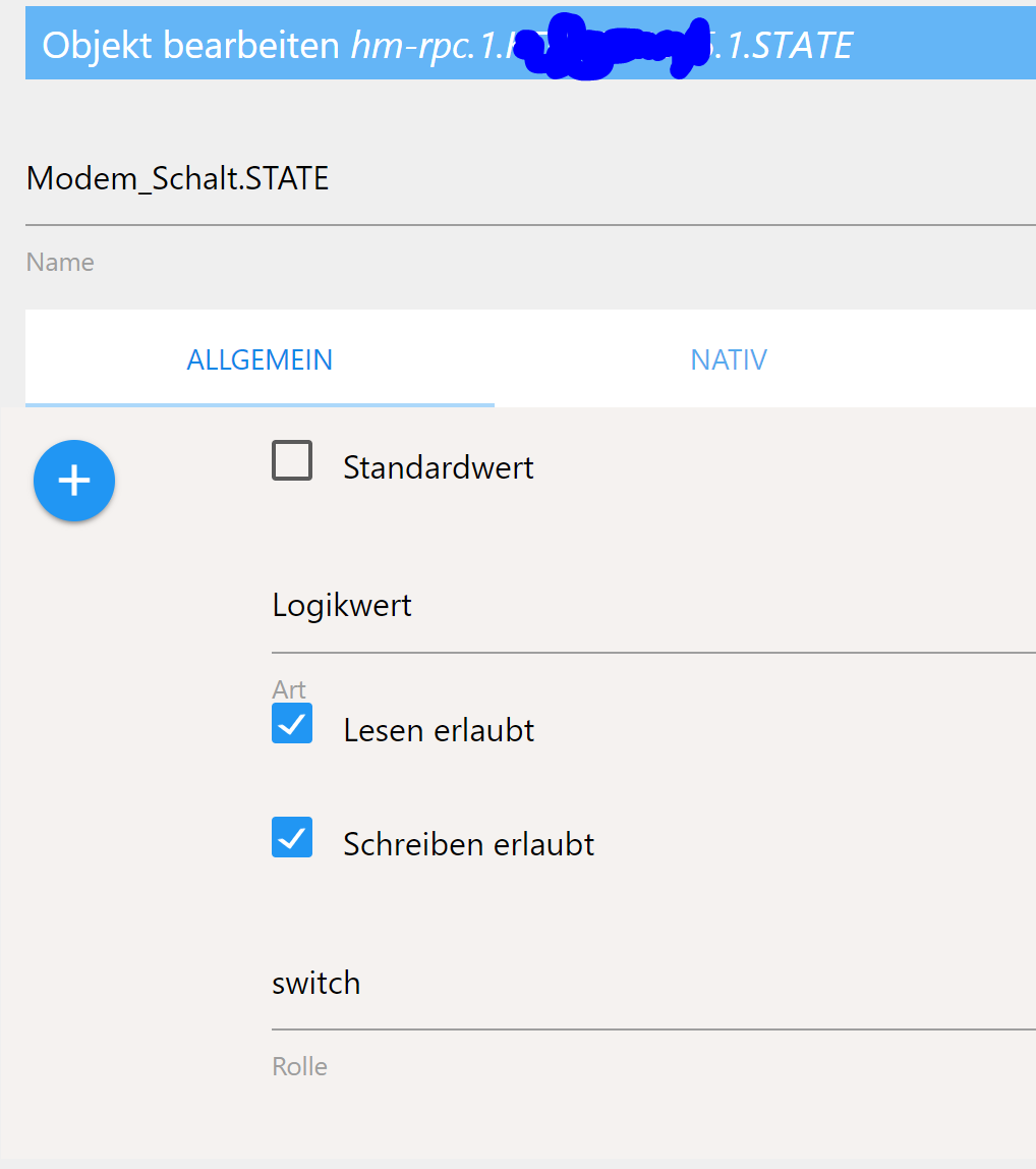

          Hier die beiden objects:
          ping:
          modem:
          • Dutchman

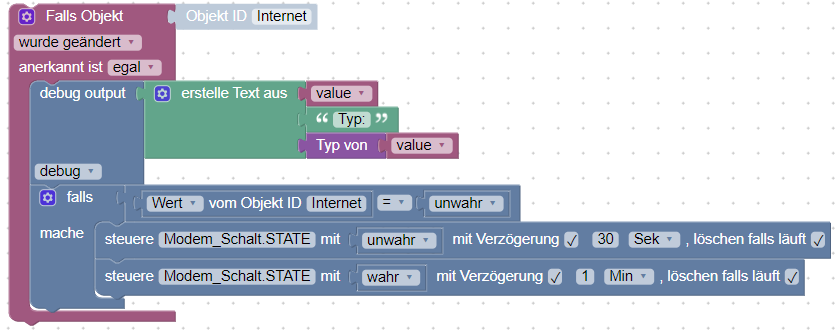

            • Q
              Qlink last edited by
              hätte mal folgendes probiert:
              Aber es erscheint keine Meldung im log …
              Kann ich daraus schließen dass das Skript somit schon beim ersten IF nicht getriggert wird, oder habe ich bei dem debug Baustein etwas falsch gemacht ?

                  • BigWumpus
                    BigWumpus last edited by
                    Wenn Du den gleichen Datenpunkt mit zwei Befehlen ansteuerst, die beide zeitverzögert sind und "löschen falls läuft" hat, dann wird der erste Befehl einen Timer mit 5 Minuten Verzögerung starten und der zweite Befehl diesen sofort löschen und einen Timer mit 6 Minuten starten.
                    Das zweite "löschen falls läuft" ist hinderlich für dich.
                    • Dutchman
                      Wen nichts im Log kommt stimmt dein Tiger nicht der sollte was ausspucken.
