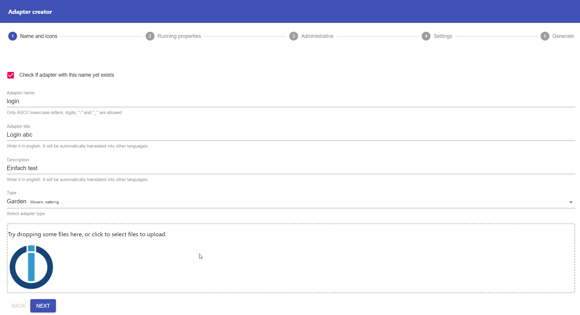

      AlCalzone hat super Tool entwickelt https://github.com/ioBroker/create-adapter , womit man über CLI sich schnell ein Adapter-Skelett bauen kann.
      Ich habe dazu noch eine Web Interface gebastelt und man kann ausprobieren wie das funktioniert, ohne das man irgendwas installieren muss.
      https://adapter-creator.iobroker.in
      Als Ergebnis bekommt man ein ZIP Datei, womit man die Entwicklung starten kann.
      Für die Entwickler gibt es noch einen Tool, womit man den bestehenden Adapter von github überprüfen kann:
      https://adapter-check.iobroker.in/

            Habe mir mittels web einen Testadapter erstellt, eigentlich nur um die neuen index_m.html einzusehen und meine zu adaptieren da ich für einen Adapter eine Checkbox verwenden wollte die ich bei einem anderen Adapter gesehen hab.
            Nun, ich hab den gesamten head und auch das css übernommen und nur den Rest auf meinen Adapter upgedated.
            Leider sah ich nie die Checkbox!
            Etwas Googeln hats zu Tage gefördert: https://stackoverflow.com/questions/49758284/checkbox-not-working-with-materializecss-html-css
            Habe
            .input-field label {
                pointer-events: auto !important;
            ins style.css eingefügt und es hat funktioniert!
            Übrigens, ich hätte liebend gerne eine (erweiterbare) Tabelle in den Beispielen! Viele meiner Adapter verwenmden sie um Gerätelisten u.s.w zu definieren, ich habe nur meine alte (ohne materialize) umgebaut dass sie jetzt mit den materialize-icons klarkommt aber ganz toll ist das nicht. Habt ihr da ein Beispiel mit html und javascript code?
