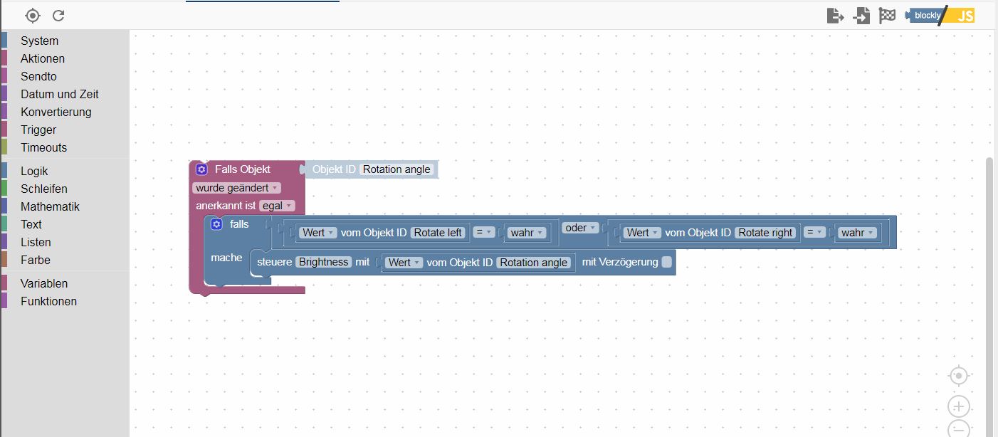

      Hallo Leute, habe heute einen Xiaomi Cube bekommen und natürlich direkt getestet.
      Nun zu meinem Problem:
      Ich wollte über die Rotation Funktion die Lichter im Wohnzimmer Dimmen. (nach links drehen - Dunkler - nach rechts drehen - Heller)
      Es handelt sich um mehrere Tradfri Leuchtmittel in verschiedenen Lampen.
      Dies funktioniert auch eigentlich ganz gut. Nur ist mir aufgefallen wenn z.b. eine Leuchte komplett ausgeschaltet ist, wird diese durch das dimmen automatisch eingeschaltet.
      Jetzt wäre meine Frage, wie ich das Skript umstellen muss, dass dies nicht geschieht.
      Im Prinzip, prüfe ob Lampe an wahr - dann dimme - wenn Lampe an unwahr - dann mache nichts. Wenn sowas möglich ist. Ich bekomme es aber leider nicht hin.
      Vielen DANK im Vorraus.

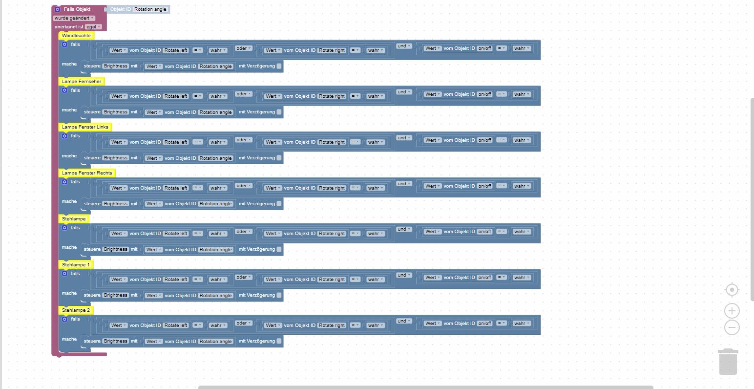

                    Rocket85 last edited by
                    Vielen DANK an alle für die tollen Tipps.
                    Wie folgt konnte ich das Problem nun lösen.
                    Ich musste erst mal jeden einzelne Lampe ansprechen und nicht die Wohnzimmergruppe. Desweiteren wurde noch ein UND hinzugefügt in dem der Power State abgefragt wurde.
                    Hier nochmals vielen DANK an Myzer@AT
