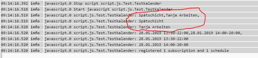

                    Torsten_MG last edited by
                    Im log sieht es gut aus
                    Aber in den Objekten unverändert
