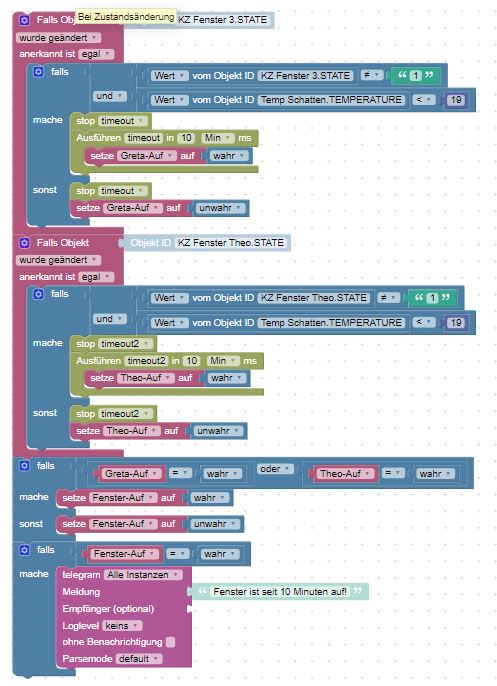

      ich möchte gerne meine Scripte von der CCU auf IoBroker umziehen. Mein erstes Script muss folgendes tun:
      Wenn 1 Fenster länger als 10 Minuten auf ist, Nachricht schicken. Ich möchte aber nicht für jedes Fenster (meist öffne ich sie gleichzeitig) eine separate Nachricht haben sondern nur eine Nachricht, wenn das 1. Fenster > 10 Minuten auf ist.
      Anbei meine erster Versuch, welcher nicht funktioniert:
      Ich vermute:
      • ich kann nicht alles in ein Script machen, sondern brauch mehrere Scripte
      • Der Trigger unten bei den Variabeln geht so auch nicht
      • bei mehreren Scripten (1 pro Fenster + 1 Globales zum "abschicken") muss ich Datenpunke anstatt Variabeln verwenden.
      Ich werde jetzt noch weiter rumprobieren (Datenpunkte anstatt Variabeln nehmen und aufteilen). Über jeden Tpip und BestPractice wäre ich aber trotzdem froh!!

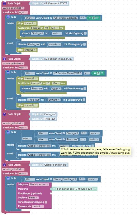

        ktsalti last edited by
        ich habe es jetzt hinbekommen. 😄
