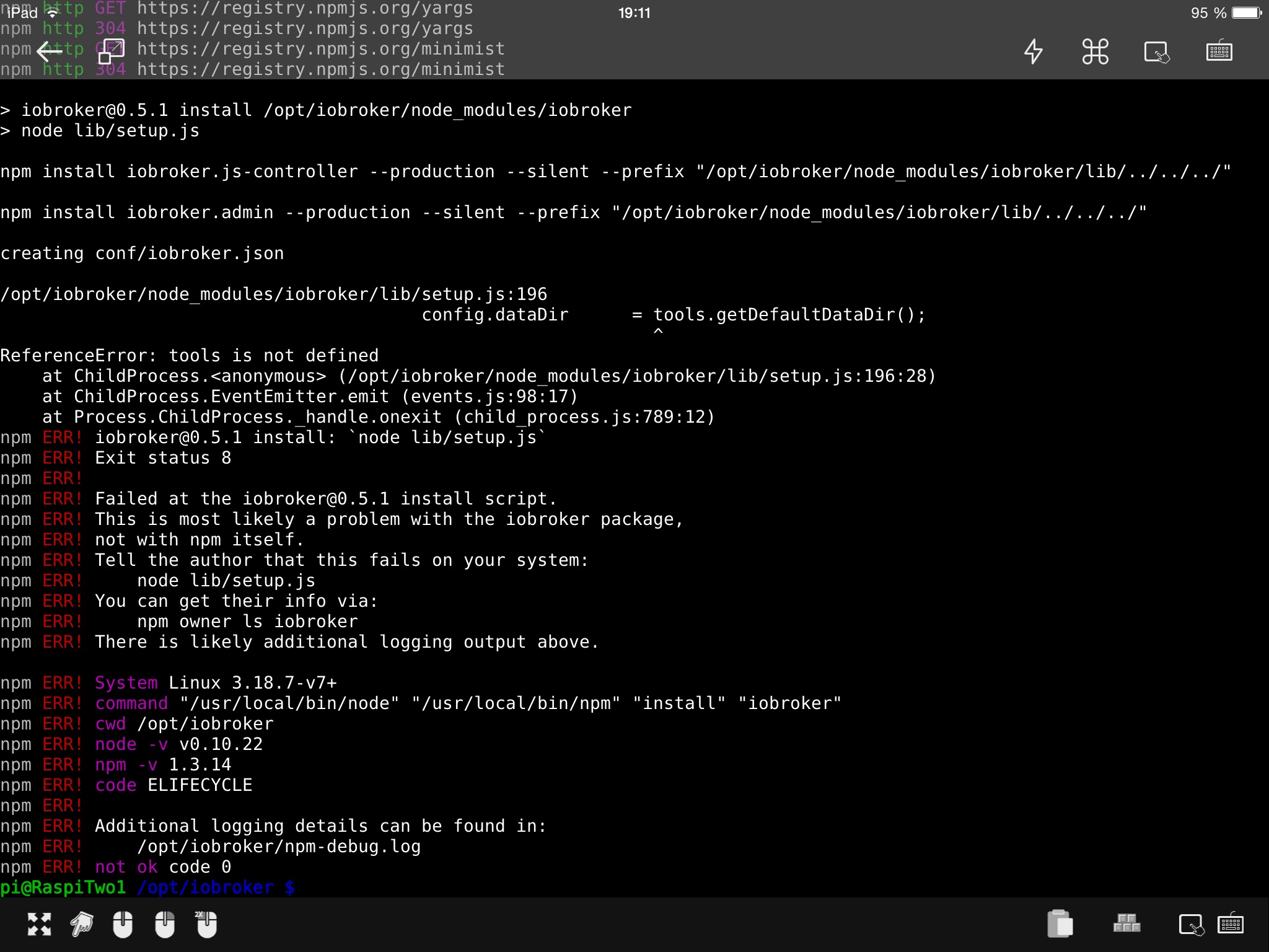

                  Heute ist auch mein Raspi2 gekommen und natürlich direkt versucht ioBroker zu installieren.
                  Leider läuft es bei mir nicht durch, bekomme einen Haufen Fehlermeldungen.
                  Siehe Anhang.
                  Bin für jede Hilfe dankbar.

                    Hallo Michael und willkommen im forum.
                    Erst einmal don't panic.
                    Es ist nur ein Fehler. Der ist jedoch anscheinend heftig.
                    Es kann sein, dass im Moment ein Fehler im Installationspaket ist. Bluefox ist diese Woche noch in Urlaub.
                    Es ist auch die richtige nodejs Version drauf.
                    Du bist auch im Ordner /opt/iobroker
                    Dort wirst du npm install iobroker aufgerufen haben, oder?
                    Versuch mal ein npm cache clean und dann nochmal npm install iobroker
                    Wenn es dann immer noch nicht läuft müssen wir auf Bluefox warten.
                    Rainer
                    Gesendet von meinem Cynus T7 mit Tapatalk

                        Stmiko last edited by
                        Hallo Rainer,
                        Ja, ich habe wie oben beschrieben im Verzeichnis /Opt/ioBroker den Befehl
                        sudo npm install ioBroker aufgerufen.
                        Dies hat leider keine Verbesserung gebracht.
                        Ok…..dann bleibt mir im Moment wohl keine andere Wahl 😉
                        Vielen Dank für die Hilfe.
                        LgM
                          Wenn du mit sudo….. Aufrufst bist du wohl als pi eingeloggt.
                          Du musst es als root ausführen
                          Sudo passwd root
                          Passwort eingeben und bestätigen
                          Dann als root einloggen und nochmal versuchen.
                          Viel Glück
                          Rainer
                            Hallo Rainer,
                            Super jetzt läuft es….vielen Dank für die Hilfe.
                            Der Fehler war wirklich der falsche User.
                            LgM
