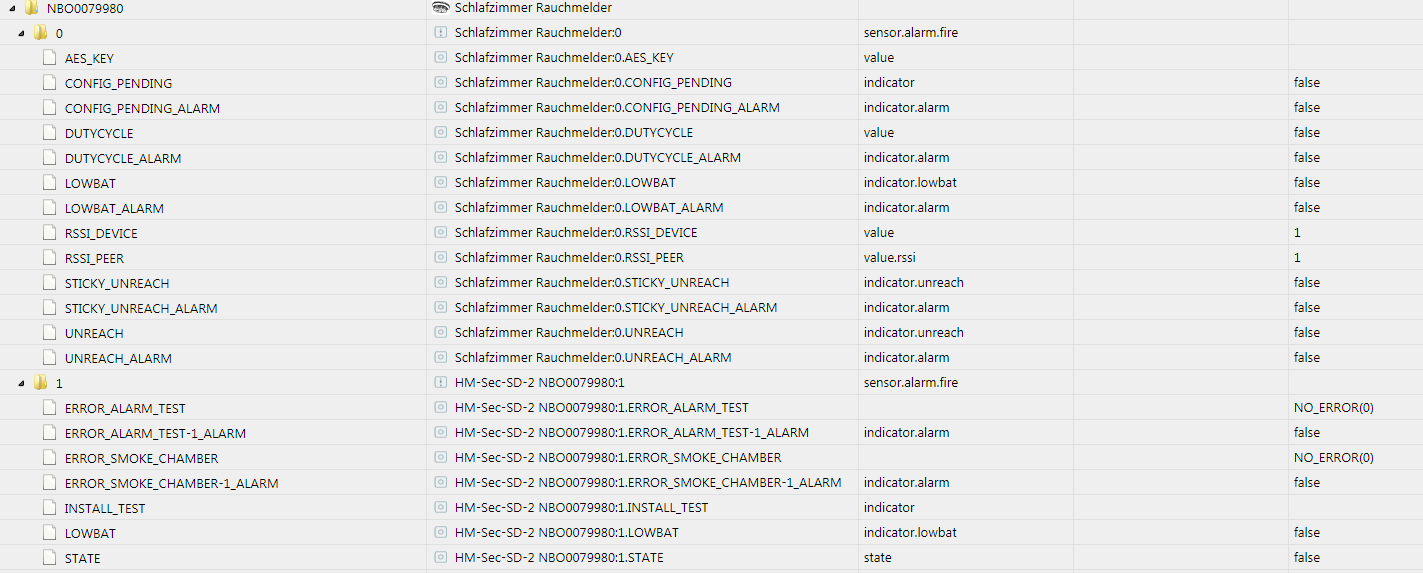

                Die erste Zeile setzt den Namen. obj.common.name ist der Name des Objektes, also bei dir "HM-Sec-SD-2 NBO0079980:1" - deswegen mein Tipp mit dem Umbenennen des Kanals in der CCU.
                obj.common.name wird aufteilt mit dem Trennzeichen ":", [0] zeigt nur den ersten Treffer (also alles vor dem ersten ":") an. Also bei dem Beispiel dann "HM-Sec-SD-2 NBO0079980"

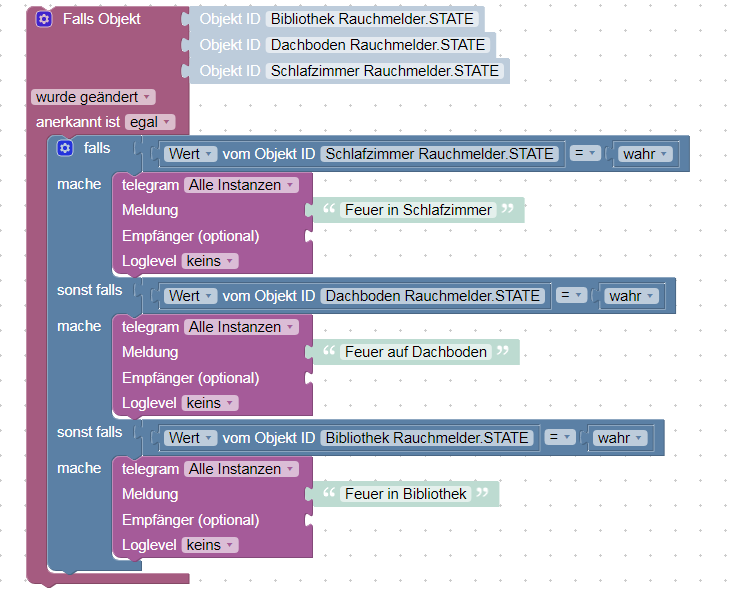

                  Auf Blockly umgemünzt sehe ich aber nur diese Option im Screenshot. Bzw. diese als Code.

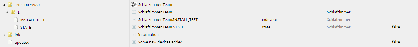

                  Nur da die Rauchmelder verknüpft sind, werden wohl alle anschlagen und bei jedem der State auf wahr wechseln. Demnach bekomme ich auch von jedem Rauchmelder eine Benachrichtigung.
                  on({id: new RegExp('hm-rpc\\.0\\.NBO0080360\\.1\\.STATE' + "|" + 'hm-rpc\\.0\\.NBO0080211\\.1\\.STATE' + "|" + 'hm-rpc\\.0\\.NBO0079980\\.1\\.STATE'), change: "ne"}, function (obj) {
                      if (getState("hm-rpc.0.NBO0079980.1.STATE").val == true) {
                      sendTo("telegram", "send", {
                          text: 'Feuer in Schlafzimmer'
                    } else if (getState("hm-rpc.0.NBO0080211.1.STATE").val == true) {
                          text: 'Feuer auf Dachboden'
                    } else if (getState("hm-rpc.0.NBO0080360.1.STATE").val == true) {
                          text: 'Feuer in Bibliothek'
                    danw last edited by
                    Meine sind auch in einer Gruppe. Getestet habe ich es noch nicht. Wenn du Zeit und Lust hast….. 😉

                      Habe es getestet.
                      Versuch 1: Die Rauchmelder gingen zwar alle los. Aber das Script hat gar keine Message geschickt. :shock:
                      Versuch 2: An anderem Rauchmelder. Hier hat es korrekt funktioniert und er hat mir den Raum genannt, in dem ich getestet habe.
                      Versuch 3: Rauchmelder aus Versuch 1, ist nochmal angesprungen.. diesmal hat er auch hier die Message des Raumes geschickt.
                      Hören die Rauchmelder eigentlich auch auf, wenn kein Qualm mehr im Raum ist? Denn bei Versuch 2 ist er von alleine wieder ausgegangen.
                      Benutzt ihr unterschiedliche Gruppen/Teams?
                      Schade dass man Rauchmelder nicht mehreren Gruppen/Teams zuweisen kann.
